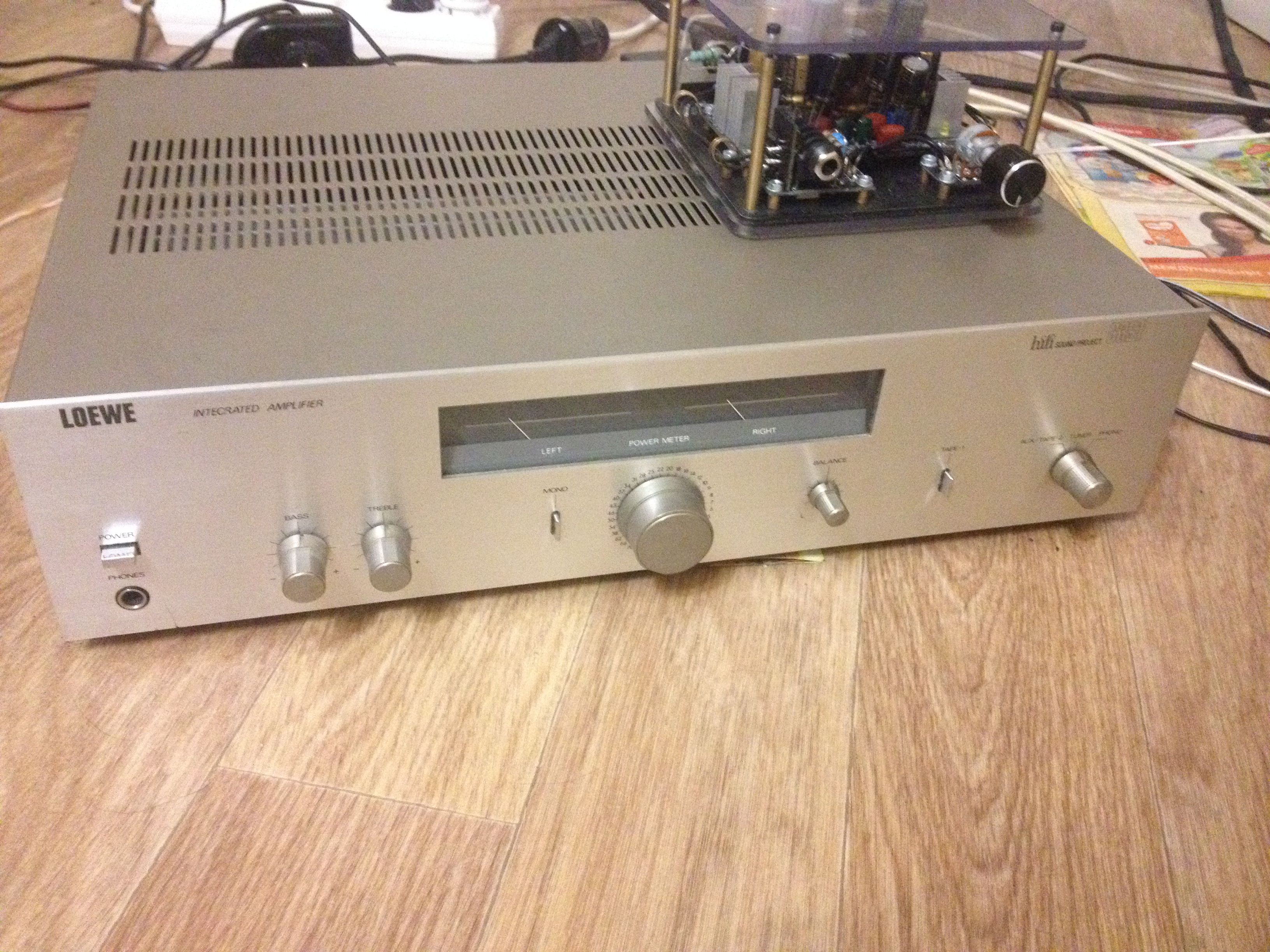

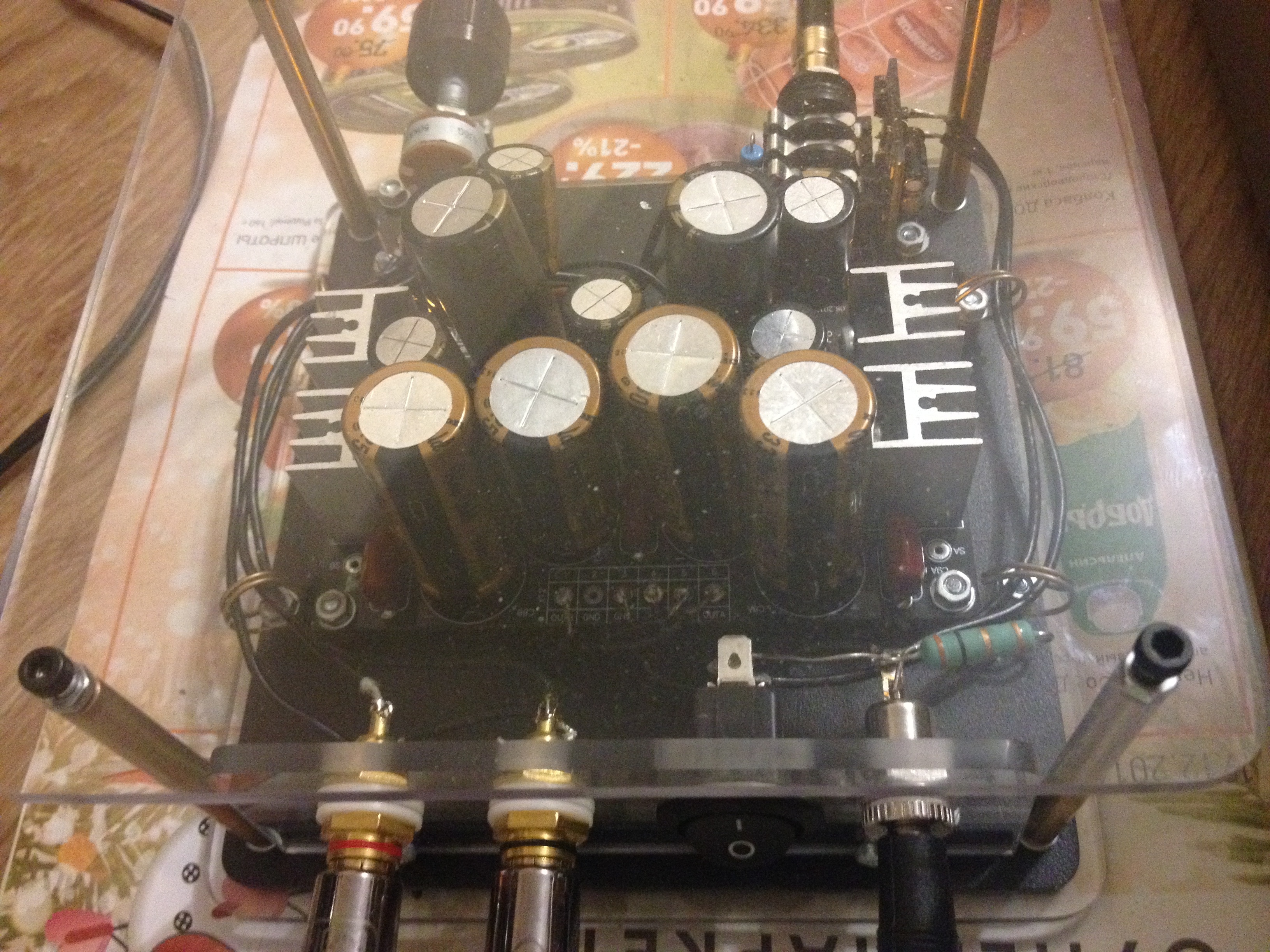

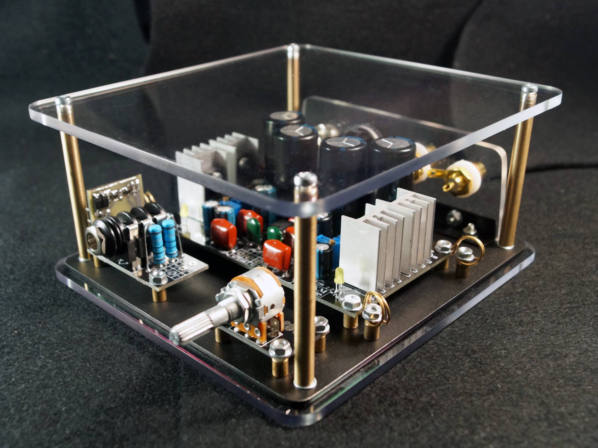

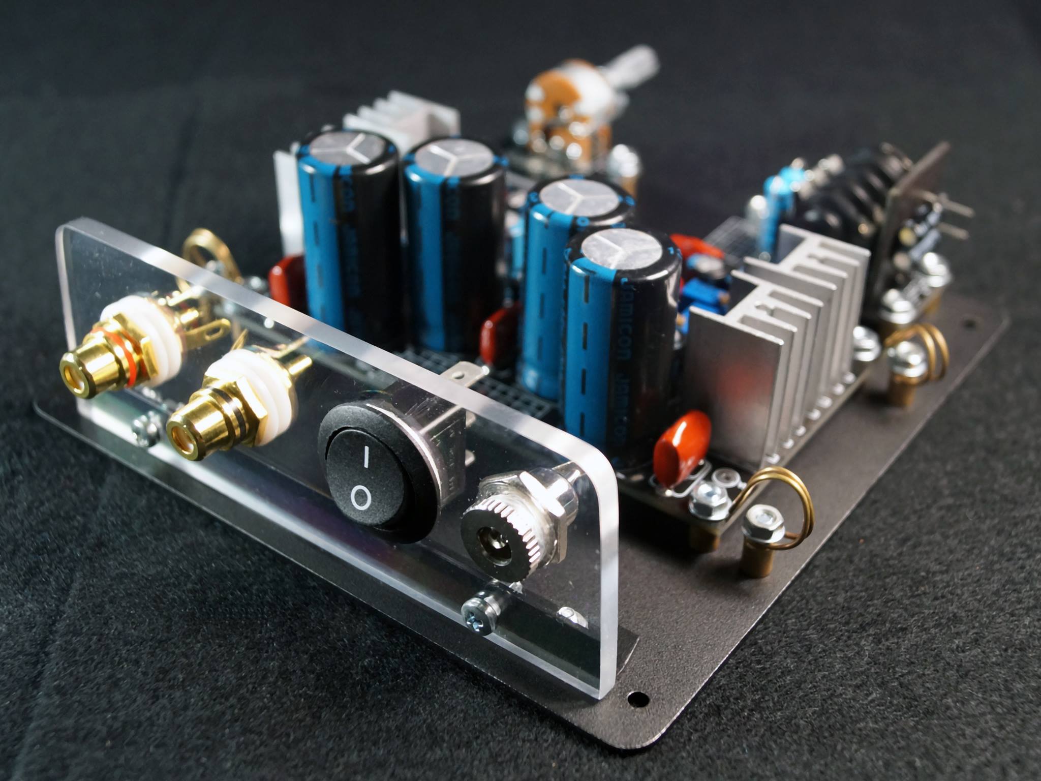

    Доброй ночи, уважаемые. Пользуюсь достаточно хорошими изодинамическими наушниками Hifiman HE-560. У меня есть два транзисторных усилителя - один я заказывал в небольшой компании индивидуально для себя, а второй - начал использовать недавно (это винтажный Loewe 6391). К Леву подключаюсь непосредственно к выходным клеммам АС через самодельный переходник, и в итоге получается достаточная мощность для моих наушников. При таком подключении играют они очень здорово.
    Что касается первого усилителя - он небольшой и не развивает достаточную мощность для полного раскрытия потенциала наушников. Я еще немного его дорабатывал - менял абсолютно все электролиты и результат меня очень порадовал, хотя Лев с легкостью выдает намного большую сцену и объем. Баса также существенно больше нежели с усилителем для наушников.
    Хотелось бы на будущее собрать или приобрести довольно мощный (порядка 4-5 Вт на 50 Ом например) усилитель с балансным 4 пиновым входом под наушники и балансной топологией соответственно. Собственно хочу поинтересоваться - есть ли подобные Киты в природе (как называются)? Возможно есть готовые решения? Очень много видел хороших усилителей с обычным небалансным входом TRS (как авторские, так и КИТы), а с балансной конструкцией - нет. Фото усилителя для наушников прилагаю для наглядности. Тех. спецификации могу написать если нужно. На Лев нет вообще никакой информации - редкий зверь.
    Буду признателен за помощь!
