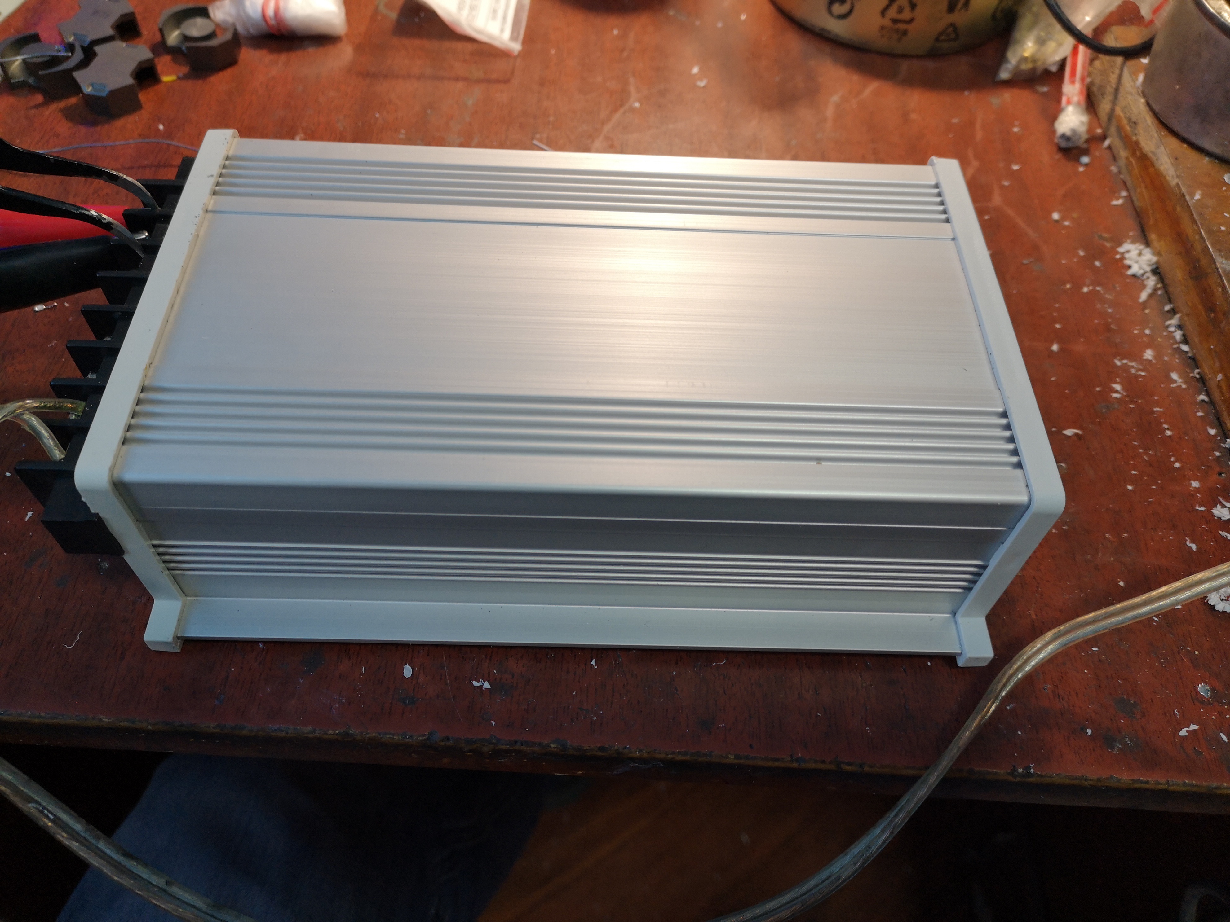

    Аватар для sousmanster
    13.03.2008
    Ивано-Франковск
    2,970
    По умолчанию Re: Автомобильный самоосциллирующий версия 2

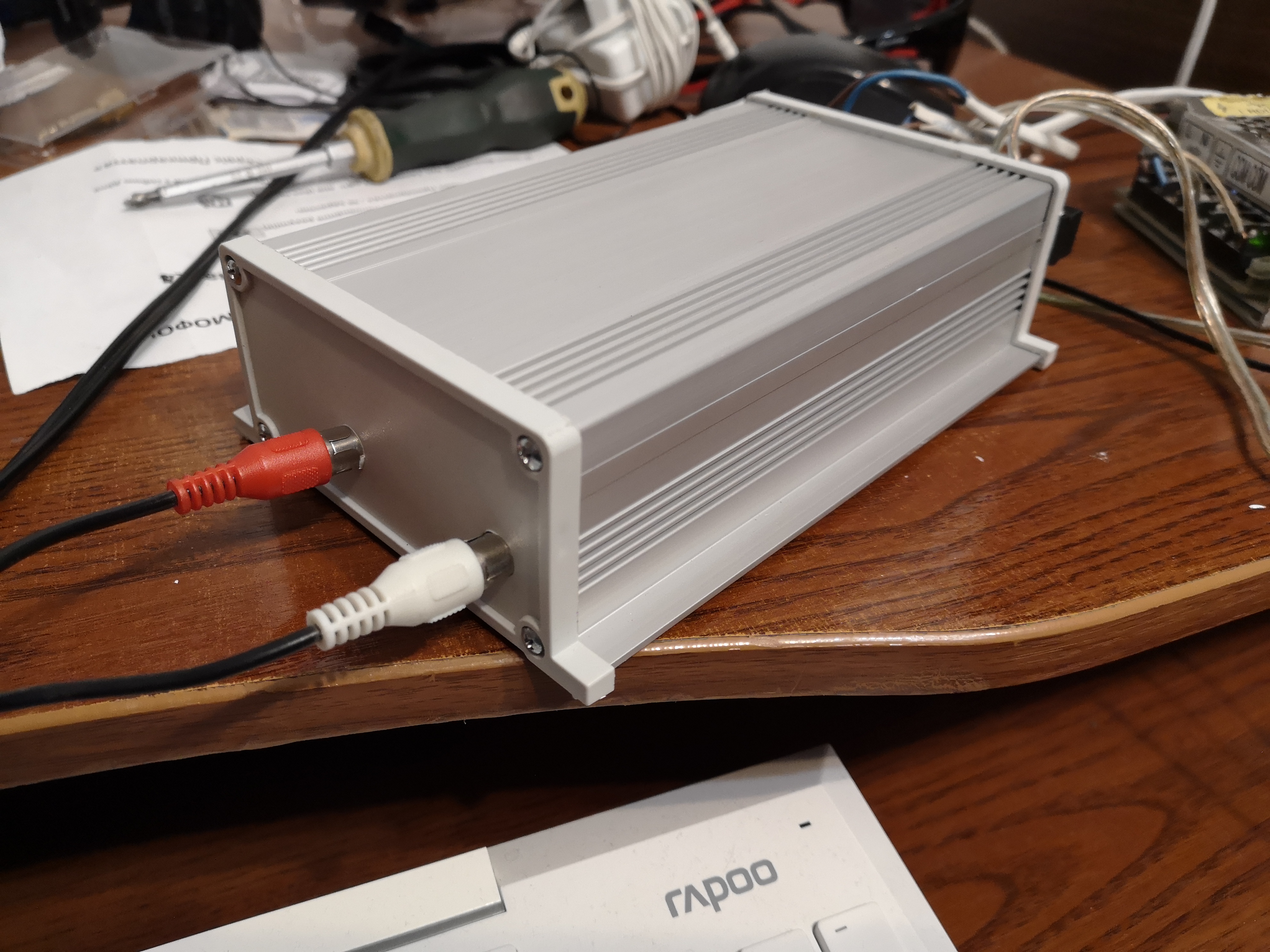

    Да изначально задуманный корпус тонковатые стенки имеет и почти нет оребрения.
    корпус правда мелкий. Но доступный. Как раз дальнейшая загвоздка в корпусе, а так-можно было бы и 4-канальник сделать.
ID:	332309 Нажмите на изображение для увеличения.
    ---------- Сообщение добавлено 18:17 ---------- Предыдущее сообщение было 13:53 ----------

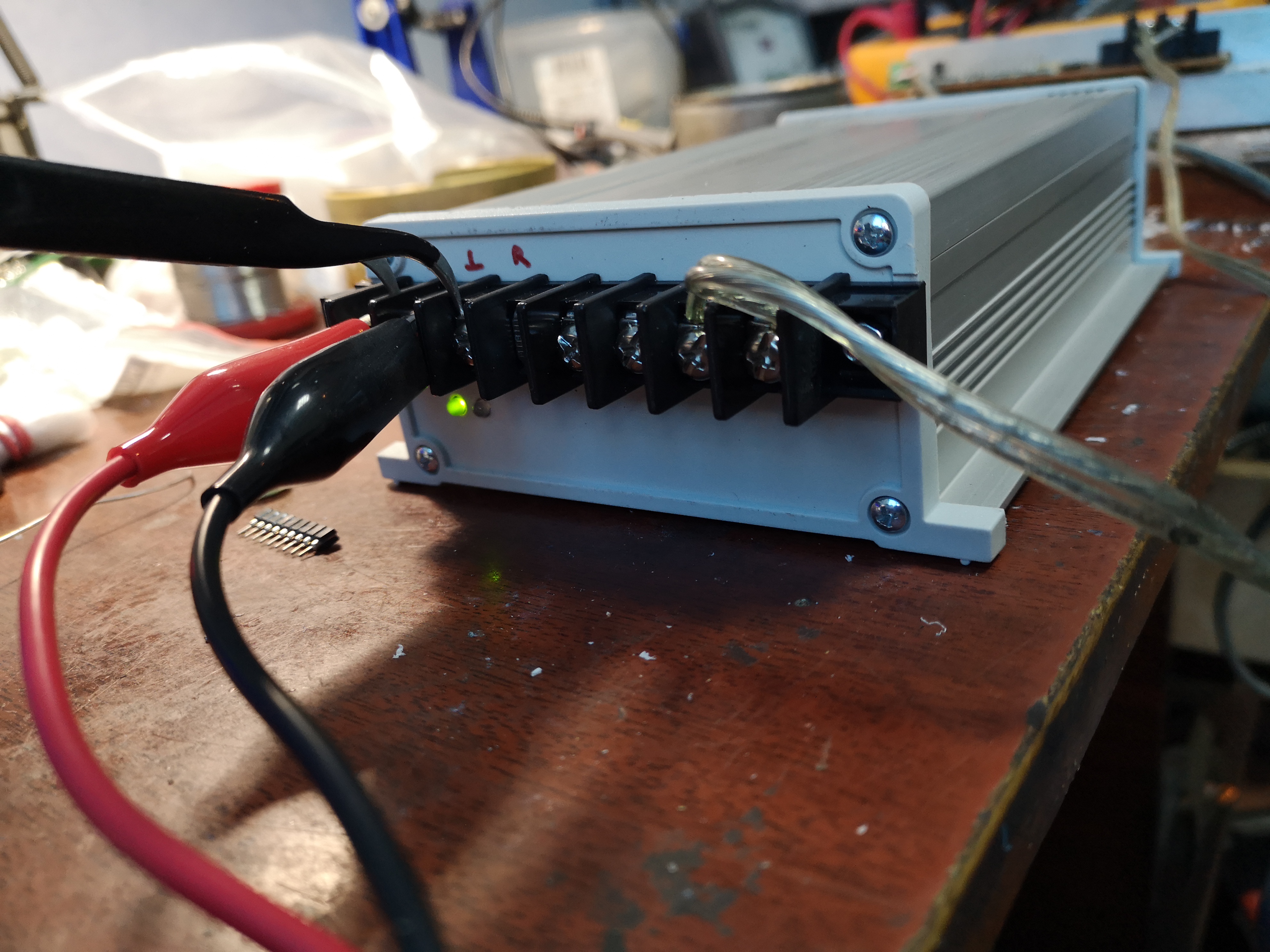

    В общем, первые испытания в полевых условиях прошли успешно.
    прогреть корпус музыкой выше окр. среды на 25С пока не получилось. 16,5 динамики слишком быстро уходят в клиппинг.
    На домашней акустике 8Ом 200Вт усилитель позволяет выкручивать громкость аудиокарты в 100%, т.е. макс размах 2,08V RMS. При Ку 26дБ.
    Звучит на уровне, но это субъективно.
    Защита по току отрабатывает бесшумно, все как задумывалось.
    По сравнению с прошлой версией, КМК, улучшился КПД.
    Немного переживал, станут ли входные разъемы нормально в корпусе, но все получилось не плохо.
    Никаких призвуков в 10см от ВЧ динамика не слышно.
ID:	332436 передняя панель,

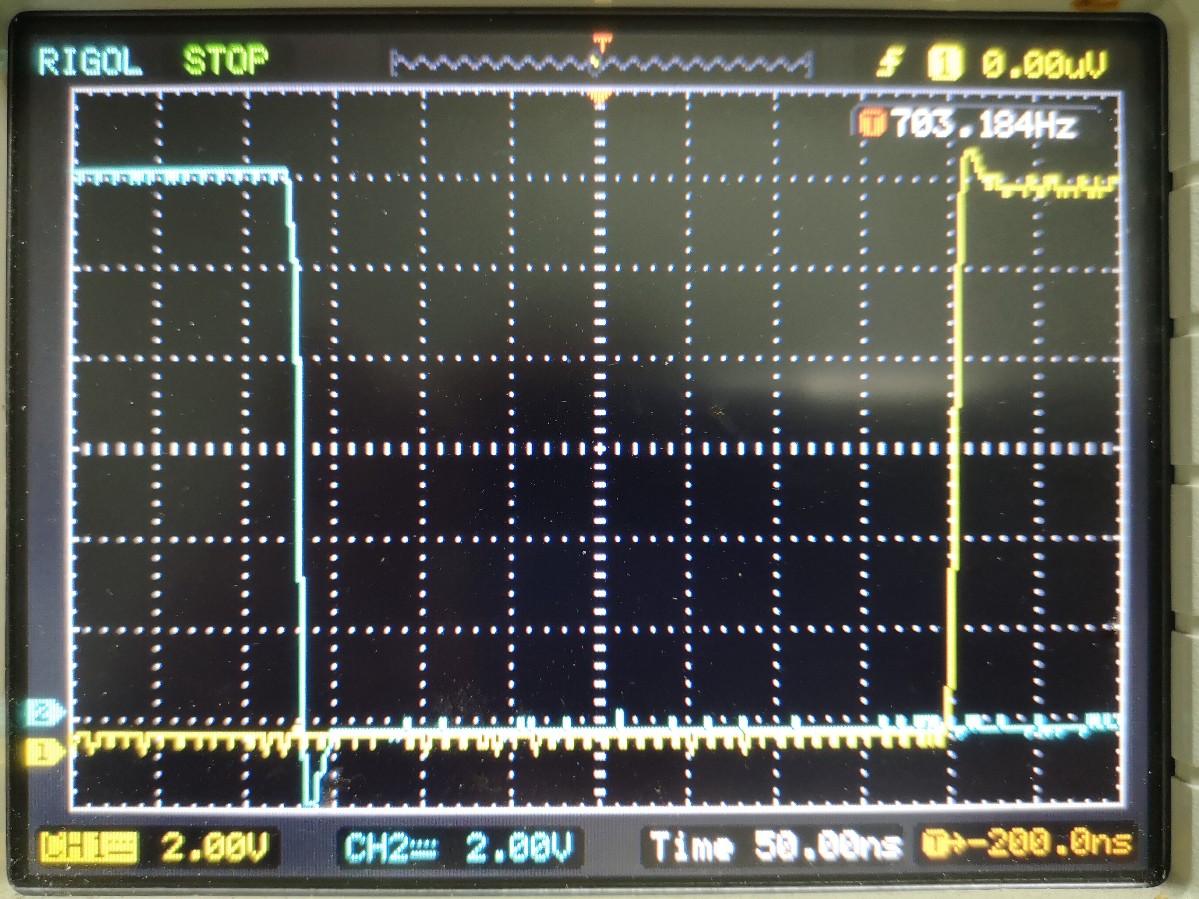

    Короче говоря, решил старый усилитель разобрать
    ---------- Сообщение добавлено 06.12.2018 в 18:42 ---------- Предыдущее сообщение было 05.12.2018 в 20:25 ----------
    TL494 загнал в режим с мертвым временем 370нс. Не плохо!
    17.05.2006
    Кишинев
    Короче говоря, решил старый усилитель разобрать...
    Юра, может уже хватить издеваться над TL494, давай уже на хотя бы на 3825 переходить?
    13.03.2008
    Ивано-Франковск
    2,970
    Если буду топ версию делать, то там мост будет синхронным выпрямителем.

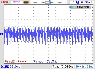

    Но вообще-то единственная проблема 494 это слишком большое мертвое время, которое компенсируется.
    Дополнительно я применил для питания 494 LDO, чтобы параметры не плавали.

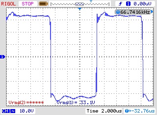

    Осталось придумать, как побороть шум диодов выпрямителя, без него на выходе трансформатора идеальный мендр.
    ---------- Сообщение добавлено 13:12 ---------- Предыдущее сообщение было 12:31 ----------
    Этот усилитель - максимально дешевая реализация, не предполагающая "гламурных" детелек.
    Можна 3825 использовать, но что это даст? Никакого преимущества.
    При стоимости в рознице 494-0,25$, а 3825-4.21$
    ---------- Сообщение добавлено 14:41 ---------- Предыдущее сообщение было 13:12 ----------

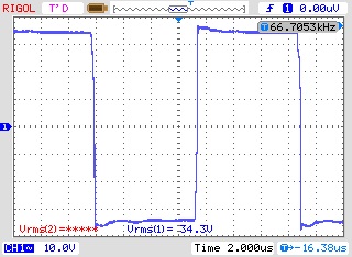

    В целом, звон диодов победил
    Вторичка, нагрузка 100мА
    Шина V+, нагрузка на ПН 40Вт
    Вторичка, с нагрузкой 40Вт
    К тому же, снизилась просадка напряжения на нагрузке. Разница между 10Вт и40Вт на вторичной стороне-около 1В за счет падения на проводах подключения 12В питания.
    Последний раз редактировалось sousmanster; 13.12.2018 в 15:59.

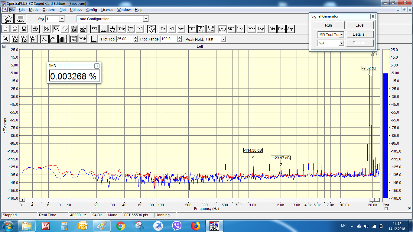

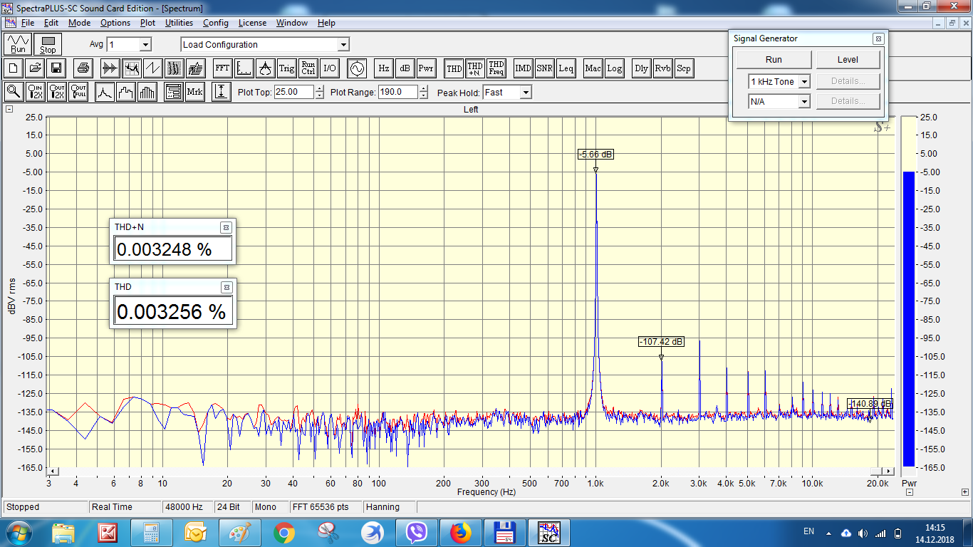

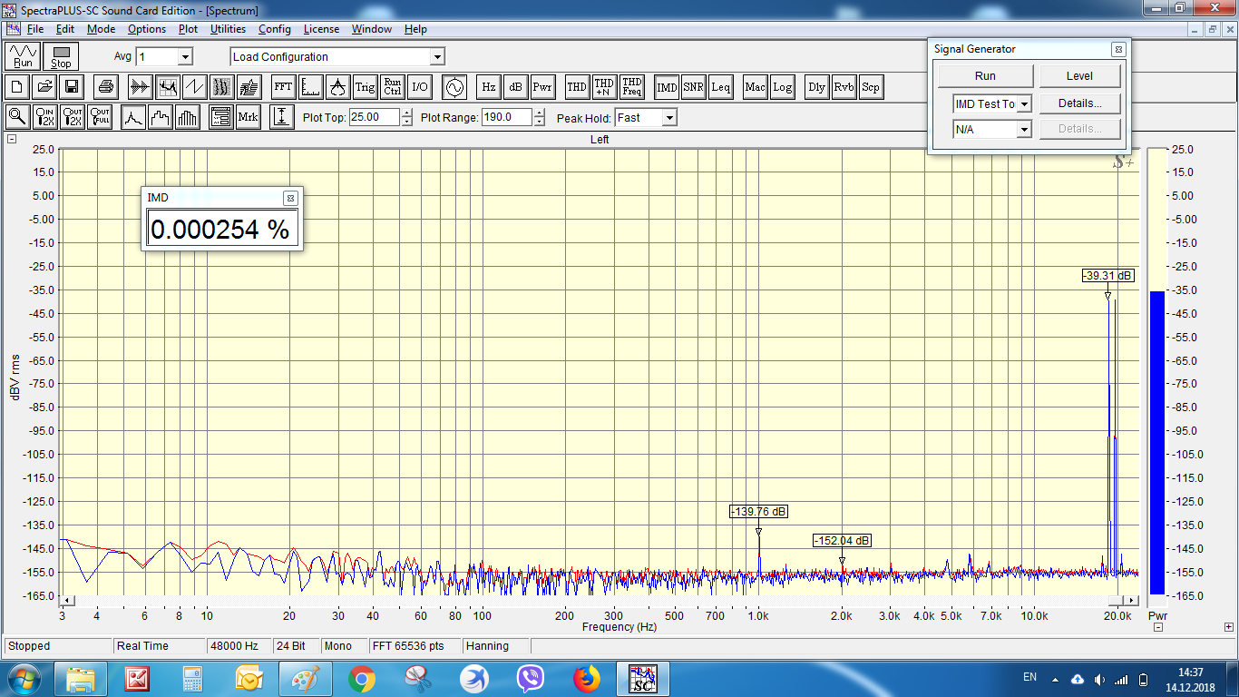

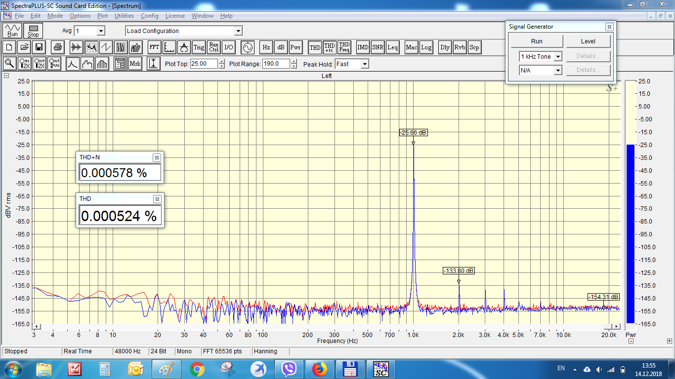

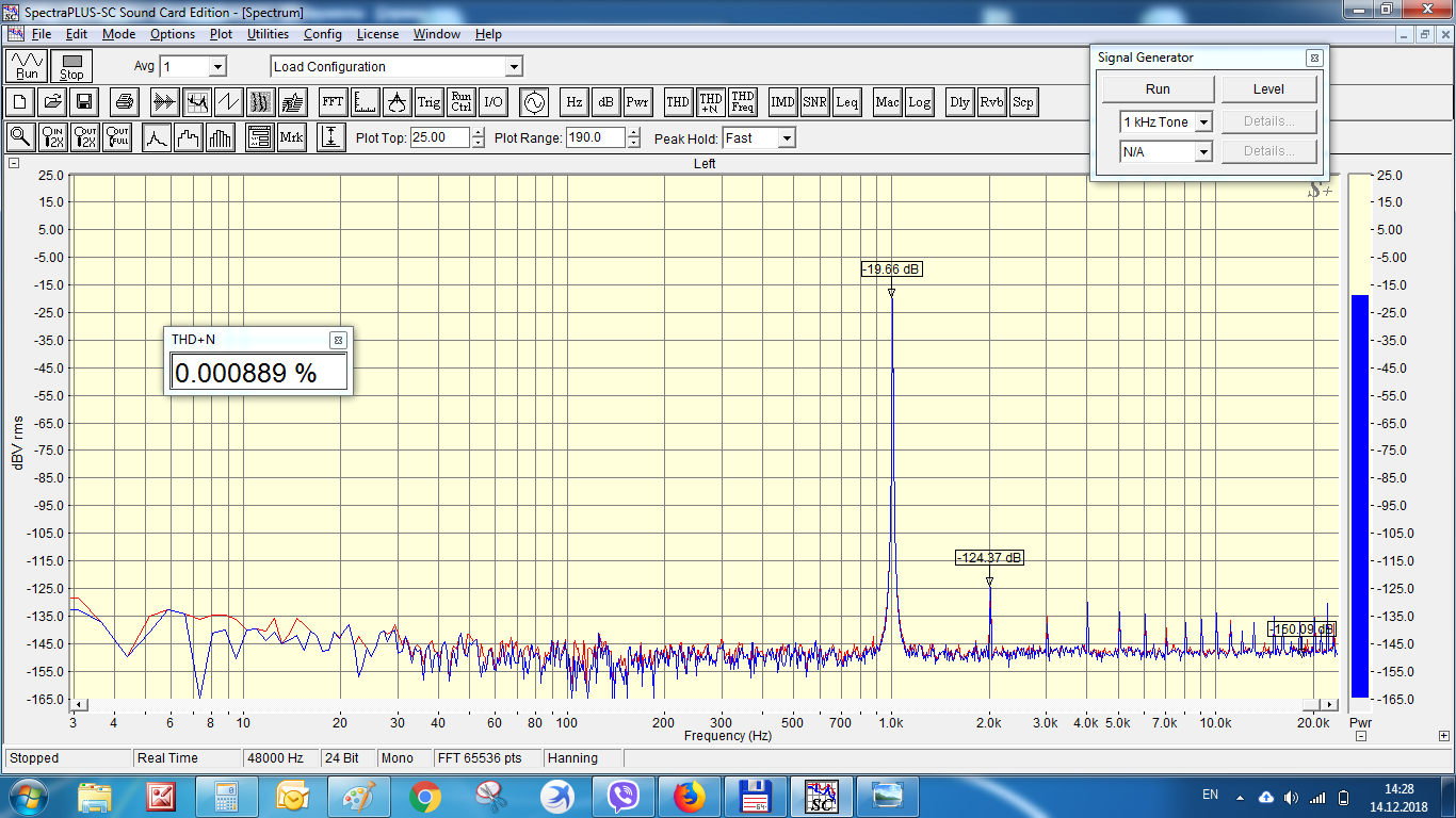

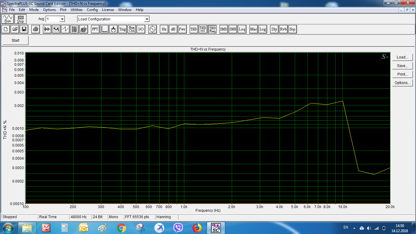

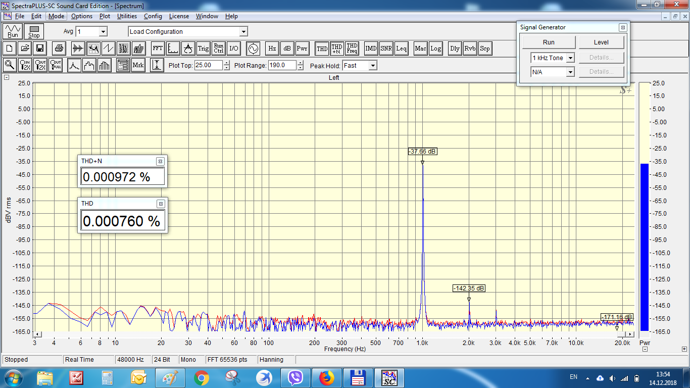

    Все получилось даже лучше, чем ожидалось. После перенастройки блока питания все параметры значительно улучшились!!!
    Измерения проводились на нагрузке 4,3 Ом, при питании усилителя от лабораторного блока питания 13,5В.
    Усилитель собран самых дешевых деталях, никаких там low esr и прочего, ОУ NE5532, ключи IRF540Z, Ктр 3, т.е. вторичные напряжения около 39В.
    Получается весьма недурно!. Кризисный ответ Чемберлену!
    1Вт
    5Вт
    10Вт
    25Вт

    далее ИМИ 18,5+19,5к, 1к1
    1+1Вт
    3+3Вт
    10+10Вт
Название:	IMD 10+10W.png
    30+30Вт
Название:	IMD 30+30W.png
    Свип по частоте, на 10Вт.
