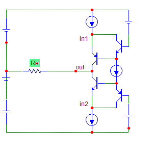

    На растерзание мэтрам:
    в базу VT1 ОУ планируется.
    Минусы?

    А плюсы? Зачем делитель в эмиттере ОБ?

    Насколько я понял - это попытка борьбы к искажениями по методу Михаила Кулиш.
    Но так не прокатит, поскольку искажения VT3 не компенсируются.

    Спасибо! Да, это первая схема из статьи.
    VT3 можно закаскодить, чтобы задавить тепло и Эрли. А так да, ошибка Uбэ VT3 не будет компенсироваться. На досуге подумаю.
    Может быть, есть по этому поводу идеи у кого-нибудь?
    Я тоже сначала про это подумал, но посмотрел...

    У Кулиша в статье она тоже не компенсируется
    Там вообще голая точка, никуда не подключенная, т.е. третьего транзистора нет. Я голову ломал как сделать так чтобы и токи поделились правильно и следующий каскад был линейным приемником тока - уже сдаюсь, ничего на ум не приходит; либо сильно сложное, а хотелось просто.

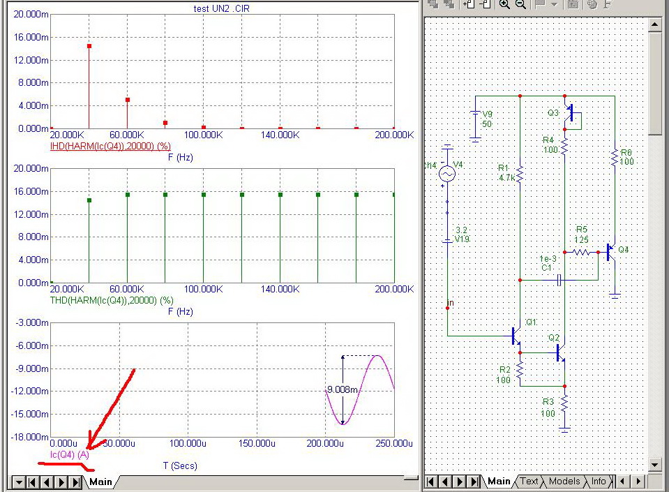

    Вопчем вот.
    Предложения по улучшению и критика приветствуются.

    А так коррекция вперед пропала.
    Задумка начальная хорошая, ибо из простого примера Кулиша (усилитель на ОЭ с данным к.у. и ограничениями в юзабилити) сделан преобразователь напр-ток.
    Теряем 6дБ усиления, выигрываем кучу линейности Q2. Q1 - и повторитель и корректор!
    Если решить проблему модуляций Vbe ОБ (ну ты помнишь, как я это нарисовал - диффкаскад и сделать ее синфазной!) - получится неплохо.
    И зеркало Q3-Q4 в последней схеме весело нарисовано...
    Аватар для -UST-
    Можно подробнее, куда пропала? Ты про 125Ом, сильно много?
    Вроде та же схема, только выход по напряжению у первой ступени (VT1/2)
    Нормальное зеркало

    Поздно было вчера, я ступил Есть там все, конечно.
    В таком виде (пока нет напряжения на выходе) можно настроить даже меньше искажений, чем с ОБ (зеркало компенсирует)
    С полной амплитудой на коллекторах будет примерно одинаково.Только стабильность настройки корректора (зависимость от уровня сигнала/нагрузки в коллекторе) будет получше в начальном варианте (с ОБ). И полоса пошире.

    Все праильна тебе кажется . Но это поправимо, кроме стабильности настройки (поправимо частично).
    Собственно, моя задача решена (аплодисменты, занавес).

    А тема коррекции выходного транзистора так и не раскрыта?
    И нафиг вообще последний вариант, если там оно хуже, ради 6дБ усиления?
    Пафосно могу добавить - первый вариант точно лучше
    А что имеется в виду?
    Полоса? Я уже выше написал, что можно пристроить приемник тока к коллектору (давим Эрли, тепло, динамическую емкость к-б), ГСТ каскодный. Вот и выходим на 7 транзисторов из ТЗ
    Если хотим минимум искажений, R5 ставим с подстройкой и вперед упражняться со спектром на разных уровнях сигнала (нужна измериловка). Посчитать? Не знаю точно - как, да и бета Q4 прилично влияет на степень компенсации, т.е. тут с конкретным транзистором только.
    Гммм... первый вариант, конечно, лаконичнее и красивше, не спорю.

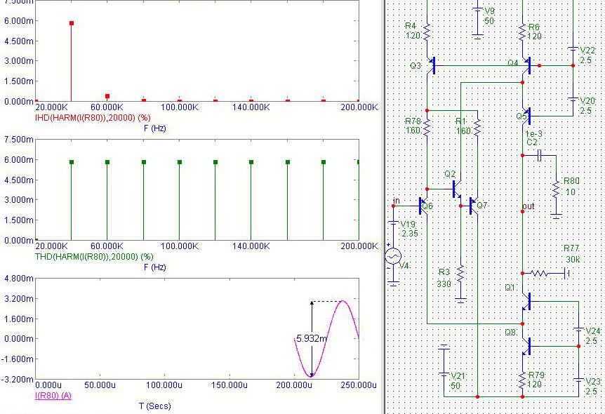

    Вот еще поигрался:
    Только когда R80 убираешь - наступает абзац (0,3%). Фиг знает почему.. Эрли, вроде, купирован...

    Присмотрелся и понял, что у меня похоже вот на это получилось: https://forum.vegalab.ru/showthread.php?t=80969
    Semigor, прошу прощения, я не специально; и Вашу схему не разбирал до сего момента.
    Да уж.. но за то и отличия есть
