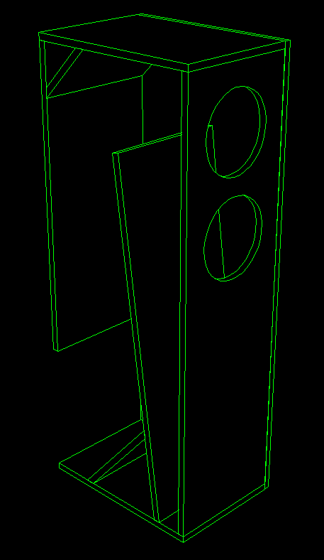

    Доброго времени суток! нет ли оптимального готового чертежа корпуса ФИ сложного под два 150гдш48-8
    имею 4 шт. 150 гдш48-8 слушаю все кроме шансона. помещение 6х8. в дальнейшем на ВЧ планирую рупор.
    за ранее благодарен! если что не дописал поправьте!
ID:	313624 корпус типа такого
    Последний раз редактировалось Dromstic; 25.02.2018 в 22:41.

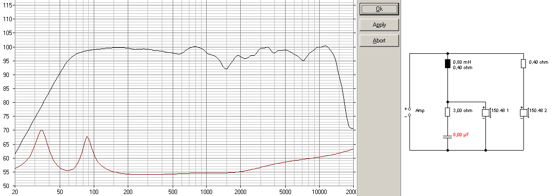

    Может быть неразбериха из-за двух ВЧ излучателей. Если-бы я ставил 2 ширика в один корпус, я-бы "полторы" полосы делал. У этих ноэм довольно суровые ВЧ, обрезать один из динамиков сверху по 1.5-2K. Асимметрию второй головки скомпенсировать резистором.

    В таком ящике ничего сложного нет, это не проблема. Может быть неразбериха из-за двух ВЧ излучателей. Если-бы я ставил 2 ширика в один корпус, я-бы "полторы" полосы делал. У этих ноэм довольно суровые ВЧ, обрезать один из динамиков сверху по 1.5-2K. Асимметрию второй головки скомпенсировать резистором.
    с низу еще порежу 50/60гц вторым порядком при покупке вч подрежу оба дина с верху вторым. у меня прога с 7-ой не как не хочет работать с которой я работал.((
    а так спасибо за совет!!! жду чертежи))

    На фото не ФИ а похоже на ТЛ
    04.11.2014
    Минск.
    639
    По умолчанию Re: Ноэма 150гдш 48-8 корпус ФИ сложный (сдвоенный)
    Конечно не ФИ. На фото труба Войта.
    http://clippu.net/threads/tqwp-rassh...ja-truba.1414/
    корпус типа такого
    Типа такого точно не нужно. Делайте 2x2 трехоборотных лабиринта такой вот конфигурации https://forum.vegalab.ru/showthread.php?t=67416.
    Пока примерно так

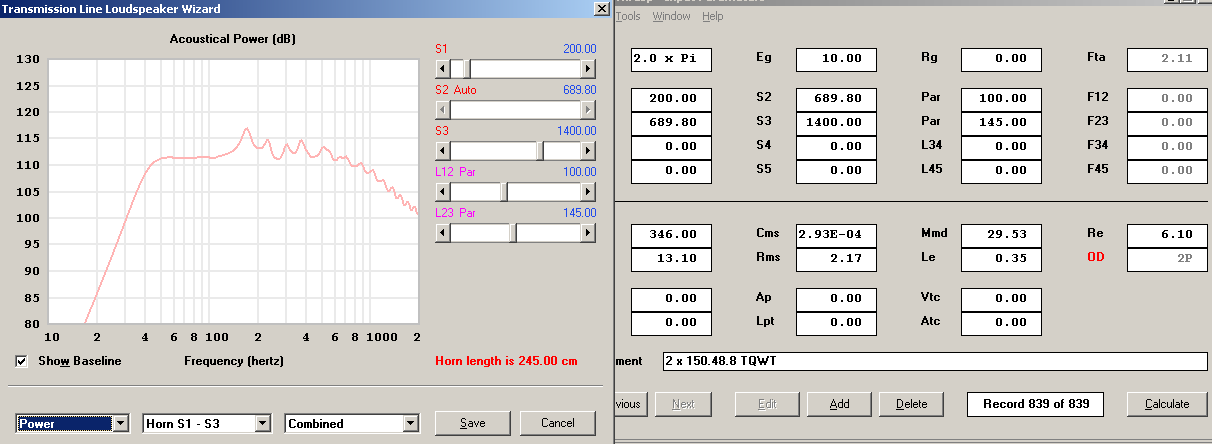

    Ну уж нет. Показали картинку с тюбиком, значит, будете первым, запилившим нормальную TQWT. ШВГ 410x1380x550. В автокаде смыслите? Придется.
Название:	2x150.48 back tqwt.png
ID:	313709   Нажмите на изображение для увеличения.

    В автокаде смыслите
    неа! остался размер трех перегородок и расположение динов!
    да и портом вперед бы. а то планировал к стене вплотную!((
    хотя еще настройкой можно поиграться сразу плотно не склеивать!
