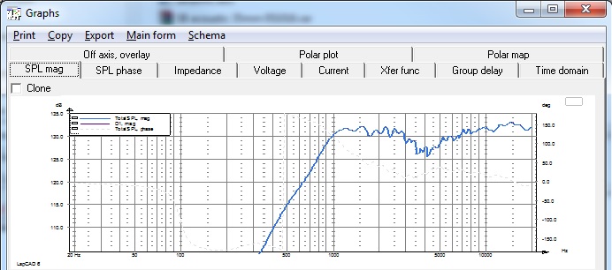

    у меня есть твитер SB26 он с окном показывает яму (видимо из за бафла) вот такую
    но звучит ровно. и при попытке выровнять фильтром слышно что начинает что то торчать.
    Но зато при замере чистым розовым шумом без окна - идеально ровную "полку" даёт.
    Если не ошибаюсь Бока говорил, что "окна" в Арта всё это хрень, а реальная картина это чистый розовый шум в БЭКамере
    И всё что насводили по окнам неплохо посмотреть на розовом шуме.

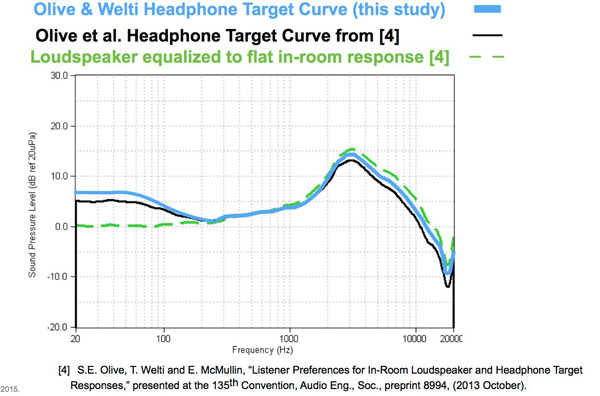

    зеленым пунктиром - АЧХ измеренная в "Graz head simulator" при изначальной настройке АС в "полочку".
    А синим и черным - АЧХ наушников, которую самостоятельно настроили слушателями (при сравнении с настройкой АС в полочку басы добавили, ВЧ убавили. Хотя это и сравнение АС с наушниками, но на одной и той же "тестовой голове").
    Кому интересно - читайте статью, там всё интересно.
