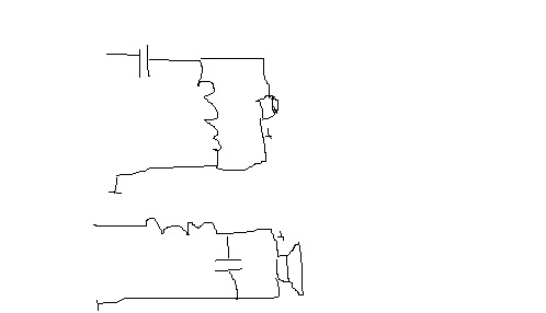

    На втором порядке пищалка уже как правило включается в противофазе. Вы предлагаете перевернуть её обратно в фазу и получить яму на месте стыка? Или я неправильно понял суть действия?
    ---------- Сообщение добавлено 14:23 ---------- Предыдущее сообщение было 14:19 ----------
    На мой личный слух ближе всего к ширику всегда звучал нечётный порядок - первый или третий. Не пробовали сравнить?
    Как правило я вижу у всех пищалка в правильной полярности...
    Я видел пищалку в реверсе только у Троелса, в моделях где есть ступенька на морде. А у меня гладкая морда.
    Если я переворачиваю пищалку - на стыке будет яма практически при любых номиналах фильтра.
    Разные порядки сравнивал - 3+2, 1+2 и эффект примерно тот же.
    Второй порядок я имею ввиду не акустический спад, а расположение элементов вот так:

    Цитата Сообщение от eksaedr Посмотреть сообщение
    ничего сверхъестественного: ток в цепи с индуктивностью отстаёт от напряжения на 90*, а в цепи с конденсатором опережает на 90*.
    "Электрически" да.
    Но на практике ФЧХ акустическая динамика отличается от того, что выдаёт электрически фильтр, а так же кривизна акустической ФЧХ усугубляется разной глубиной посадки динамиков (фаза НЧ ещё отстаёт).
    И в "правильной" теории колонкостроения надо чтобы именно акустическая ФЧХ полос была сведена.
    Переворачивая пищалку мы "электрически" ФЧХ фильтра сводим лучше, но при этом акустически ФЧХ идёт совсем вразброд...
    Но этот эксперимент даёт повод думать, что "электрически" сведённый фильтр звучит лучше, не смотря на то, что ФЧХ измеренная по микрофону уезжает.
    (ну я только так могу этот эффект объяснить)
    Поэтому я и прошу кого-нибудь послушать по описанной методике и отписаться.
    01.02.2007
    375
    По умолчанию Re: Ищу единомышленников среди владельцев двухополосок (пятнична тема)
    Ну да, на электрическом втором порядке пищалка всегда должна переполюсовываться, как на картинке (ну, может, в 1 случае из 10 это не работает из-за персональных особенностей фазокручения в пищалке или басовике). А Вы раньше с чётными порядками головки в фазе подключали? Может, оттого и орало?

    Правильно, так и должно быть на втором порядке.

    Но меряется с провалом на частоте раздела. Наверное из-за разной глубины акустических центров. Возможно стоит попробовать тогда переворот фазы на твитере со смещением его вглубь. Вставить его в коробку, приставить рядом с басовиком и подвигав, найти положение с максимальным уровнем на стыке. Если так будет и драйвовей и слитней, чем в других вариантах, то решение найдено.
    У себя отмечал эффект о котором говорит Модус. Пробовал пожить несколько дней с перевернутой пищалкой, но потом возвращал назад.
    большинство конструкций собрано в правильной полярности
    Второй порядок в общем случае требует переполюсовки из-за сдвига фазы на частоте раздела +90 град. для басовика и -90 град. для пищалки. Синфазное подключение может потребоваться в следующих случаях:
    - басовик или пищалка дополнительно докручивают фазу около раздела;
    - из-за АЧХ/ФЧХ конкретной пары динамиков фильтр отступает от канонического вида - разъезжаются или перехлёстываются частоты раздела, меняется крутизна среза и т.п.;
