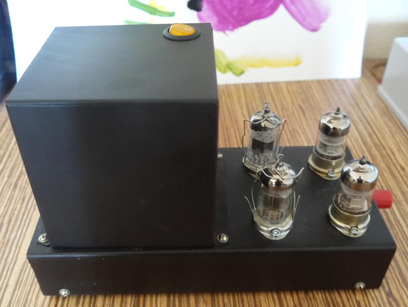

    Добрый день! Прошу помощи и совета в выборе. Имеется вертушка Электроника 017-я, головка АТ-95, усилок Корвет 100у-068см или Электроника Б1-01.
    Выбираю фонокорректор, стоит ли брать такой фонокорректор по известной схеме на лампах 6Н1П и 6Н2П? Будет ли звук лучше чем через встроенные в усилки фоники?

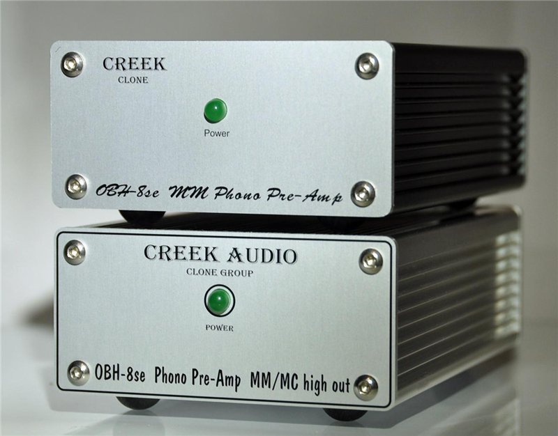

    Или лучше такой?

    Промышленный ликвиден, это плюс, а самопал подозрителен.

    Это не имеет практического смысла. Большинство транзисторных будут звучать лучше, а какая-нибудь Кора-3Т, просто принципиально лучше.

    Схема лампача вызывает много вопросов к создателю, особенно монтаж по принципу: только бы не перепаивать что-нибудь снова.
    Идея самой схемы неплохая, но в качестве входной лампы я бы взял ЕСС83 12 АХ7 или супервариант ЕСС808. 6н2п звучит тухло. Режим выходного каскада -менять (ток позорно мал для 6н1п да и питание тоже , для всех ламп. ) Цепи коррекции считаны от балды. Примерно так.
    ---------- Сообщение добавлено 00:09 ---------- Предыдущее сообщение было 00:05 ----------
    Взамен дурацкой 6н2п с успехом применяется 12 АТ7 (есс81) лампа со средним усилением , небольшой входной ёмкостью и приличным звуком. Она не требует высокоомного анодного резистора, цепь коррекции получается достаточно низкоомной, а звук схемы в целом- весьма хорошим.
    Её же можно применить и на выходе, заметно увеличив усиление корректора. В схеме СРПП получим выходное сопротивление килоома два.

    Криковский корректор несомненно хорош, но лампача ему не побить. Особенно грамотно сделанного.
