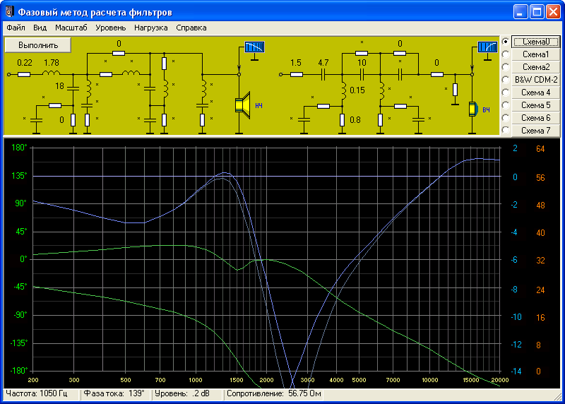

    Ka4aN, Игорь Гапонов, Vlad Zhdanov, Гоша, не пропустил,перечитал всё раз десять каждый пост, пытаюсь всё понять...
    А 22 || 18 мкФ + 27 Ом не впараллель с Нч дином стояли? А то это самое милое дело чтоб получить накачку и удивляться бубнению ;)
    В параллель НЧ дину.
    Эта цепочка была добавлена для того, чтобы быстро получить нужный спад АЧХ напряжения, приложенного к динамику, подобно тому как это дает катушка большей индуктивности, естественно с учетом фазового сдвига. Который за счет большого номинала сопротивления получается не очень большой, но он есть т в отличие от катухи таки влияет, но не сильно при больших значениях этого добавочного сопротивления.
    Покажу суть ее работы в моих колонках на основе программы, которую написал сам под них.
    Программа считает все токи, напряжения и фазовые сдвиги, протекающие в каждом элементе фильтра и динамической головке, под воздействием напряжения поданного на вход фильтра в области частот от 200Гц до 20кГц.
    Программа была написана в тот момент, когда я считал, что все головки должны играть синфазно, соотв. хотел подобрать фильтр так чтобы эту синфазность обеспечить на сколько это возможно.
    1. Оригинал производителя:
    Синий график - АЧХ напряжения на головке.
    Зеленый график - кривая сдвига фазы тока в головке.
    2. Добавлена упомянутая Вами цепь:
    Видно, что синяя кривая напряжения не меняет формы, но немного опускается в ВЧ, относительно оригинала. Синфазность работы головок при этом раздвигается (зеленый график)
    программа так же считает модуль Z как отдельно для каждой головки, так и общий на оба фильтра впараллель (серый график)
    Как видим на НЧ до 200 Гц данная цепь практически не оказывает никакого значения (на уровне 1% не больше)...
    3. Пример где, после индуктивности стоит конденсатор без последовательного сопротивления:
    С конденсатором 18мкф с нулевым сопротивлением на землю после катухи виден значительный всплеск напряжения на головке в области 1500 Гц с последующим резким спадом. Сопровождается это все сильным уходом угла фазы тока в НЧ головке после данной частоты (см. зеленый график).
    Программа позвояет вывести так же токи в нагрузке, но я всегда пользовался напряжением. Токи примерно повторяют форму АЧХ напряжения, только все время норовят вылезти за пределы поля графика
    Программа позволяла наглядно увидеть характер изменений каждого элемента фильтра, что сильно сокращало путь поиска нужных их значений для получения желаемых результатов после прослушивания особенно наглядно в сравнении с оригиналом.
    Т.о. надеюсь доказал, что сопротивление в 27 Ом после конденсатора, практически не оказывает никакого влияния в области НЧ до 200Гц...
    Мало того, данна цепь, с гораздо более жестким воздествием - 10 Ом против 27 применялась с оригинальной катушкой и не вызывала никакого бубнения, а лишь сильно давила ВЧ составляющую тока в НЧ головке. При этом чем меньше эта R тем больше рассогласованность фаз тока между головками и всплеск уровня тока (и напряжения) в ней на частоте среза. Но не более того.
    З.Ы. я бы с удовольствием дополнил эту программу областью частот от 20 до 200 Гц, но реактивные процессы, происходящие в динамиках и элементах фильтра на частотах резонанса, не доступны моему пониманию и формулами не обладаю...
    Тут сама программа:
    Phase method 2 - P-code.rar
    На семерке запускается вроде без предустановки вижуал бейсика, а на ХР вроде не шло, какого-то модуля не хватало. Толи компилятор там кривой толи руки у меня...
    Последний раз редактировалось Stalin; 17.11.2016 в 08:45. Причина: не отображались картинки (добавил с загрузкой картинок в форум)

    Цитата Сообщение от uncleSE Посмотреть сообщение
    как раз строил тогда активную двухполоску и появилась идея- вместо запланированного активного фильтра НЧ второго порядка использовать активный ФНЧ первого порядка плюс НЧ динамик через катушку, что в итоге и дает второй порядок.
    uncleSE, сомнительно получить спад 12 дб на октаву простым сложением двух первых порядков. Получите те же самые 6дБ на октаву, просто ачх свалится раньше.
    Что касаемо ачх , полученных активной и пассивной фильтрацией, то там всё одинаково, с учетом вклада омического катушек фильтра.
    По идее если в оригинале был LC фильтр, нагруженный на динамик, то АЧХ имеет подъем на частоте среза после чего резкий спад, который по началу даже больше 12дБ, лавно переходящий на 12 дб/октаву
    В активном фильтре первого порядка, нагруженном на простой резистор, так же и второй реактивный элемент, после усилителя - L, нагруженная на динамик, не дают такой подъем на частоте среза, и в АЧХ относительно оригинала будет провал... зато фаза при этом не будет иметь сильный перелом и за счет несколько лучшей согласованности с ВЧ по идее этот же провал подтянется. Вобщем тут две независимые реактивности и 12 дб на октаву при этом получится, но характер перехода на частоте среза будет другим... Видимо в этом месте и поменялся характер звучания.
    Картинки не видны
    Сорри, подправил
    .. вполне могут взаимодействовать с другими реактивностями фильтра, даже если на первый взгляд они там не при чем. ;(
    там трудно описать сильные всплески ЭДС самоиндукции в динамике на частотах собственного резонанса динамика и резонансов корпуса а сами фильтры у двухполосника на тех частотах особо не вносят реактивностей...
