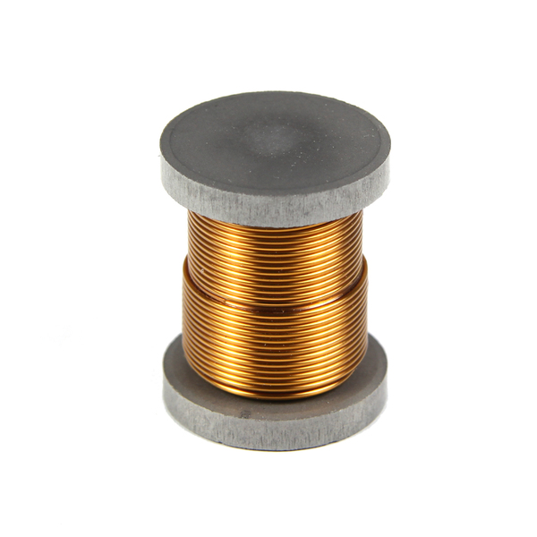

    Бока, у меня двухполосная система, стояла металло-порошковая, вот такого типа:
    и боюсь железо трансформаторное внесет еще большие искажения в области частоты раздела (около 3кГц), чем родная.
    Под феррит или альсифер есть каркас, но не нашел сами сердечники чтобы попробовать...
    Чудесное звучание катухи на воздухе уже не хочется ни на что менять , и даже готов пожертвовать давлением в басах, но все портит бубнение. Которое, надеюсь, можно убрать...

    Stalin, мне попадались сердечники из порошкового железа, похожие на ролики от подшипников, блестящие как никелированные. Отменно работают и увеличивают индуктивность в разы. Не испытываю неприязни к сердечникам, любым, услышать от них какие-то искажения - не удалось.
    В моих Селешинах работали катушки на феррите, звук устраивал всегда.
    железо трансформаторное тоже гут, но его нужно крепко стянуть или склеить.
    У меня наоборот появилась стойкая неприязнь к очень отчетливо слышимому характеру искажений, которые вносила родная. Причем сколько бы я фильтры не менял, перепробовал что только можно, эта звеняще-шуршащая примесь всегда оставалась. На воздухе все очень заметно очистилось, стало приятно слушать часами, вокал женский собенно стал осязаем и тепл.

    Все верно. Прикиньте сами. У вас в 3 раза увеличилось вых. сопротивление УМ.
    На самом деле поменьше,.. Rвых усила тоже был не 0, около 0.05, плюс коммутация + катуха, набегает 0.3...0.4 Ома, на фоне этого дабавилось столько же - т.е. ну в 2 раза так-то да... ощутимо

    может быть действительно с изменившимся объемом связано. Попробовал синтепона половину убрать, бас стал подвижнее легче как-то, но бубнение не исчезло.

    Цитата Сообщение от Stalin Посмотреть сообщение
    в мыслях я опирался на данные формулы:
    Ни в одной из этих формул не фигурирует значение дополнительного резистора.
    Никакие дополнительные резисторы не могут повлиять на параметры динамика, эти параметры присущи только динамику, изменить их можно только изменением элементов динамика.
    Изменишь упругость подвеса - изменится Qms. Изменишь индукцию магнита - изменится Qts. И, естественно, все параметры взаимосвязаны.
    Бубнеж в твоем случае, возникает не из за того, что изменились параметры динамика, а из за того, что последовательно с ним включен резистор (активное сопротивление катушки), которое в 3 (ТРИ!!!) раза превышает штатное. При этом в три раза ухудшилось демпфирование свободных колебаний динамика низким выходным сопротивлением усилителя, и диффузор сильнее и дольше болтается на резонансной частоте.
