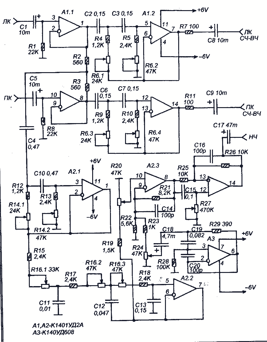

    По умолчанию Re: Перестраиваемый фильтр ВЧ для микрофонного усилителя
    Вот нашел схемку посмотрите пожалуйста. Каскад на А1.2.
    Вот цитата описания
    С выходов А1.1 и А1.3 стереосигналы поступают на регулируемые ФВЧ второго порядка, выполненные на операционных усилителях А1.2 и А1.4. Частота среза ФВЧ перестраивается четырехсекционным переменным резистором R6 в пределах 30-600 Гц. Поскольку для ФВЧ Баттерворта, коими являются данные ФВЧ, сопротивления резисторов первого и второго звеньев должны отличаться в два раза, то в данной схеме необходим четырехсекционный переменный резистор, у которого сопротивления двух секций в два раза ниже сопротивлений двух других секций. Такие переменные резисторы приобрести практически не возможно, и по этому был использован самодельный четырехсекционный переменный резистор, составленный из четырех подстроечных РП1-63М с выводами под вертикальную установку. Эти резисторы имеют сквозные отверстия под отвертку. Резисторы на печатной плате установлены один за другим, а в качестве вала регулировки используется пластина, туго вставленная в шлицы этих резисторов, насквозь, так чтобы при её повороте поворачивались движки всех четырех резисторов одновременно.
    Если поменять С2,С3 на 0,47 мкф, а R6.1=4,7 кОм R6.2=10 кОм то получу регулируемый срез от 40 до 200 Гц в принципе то что нужно. Остается только повозиться с подстрочниками. Или же лучше сделать как предложил уважаемый Tuvalu на трех отдельных ФВЧ и переключать на нужный срез? Я в раздумьях, как лучше.
    Последний раз редактировалось galiulinr; 03.06.2016 в 21:07.

    -самая распространенная частота среза фиксированного фильтра в про технике 75-80гц , перестраиваемых 20-300гц
    -номиналы емкостей и резисторов в структуре саллен-ки на оу нужны одинаковые (лучший звук)
    -в пассивном варианте такая же характеристика получается при соотношении емкостей 1:5 до 1:10 и таком же резисторов
    -после пассива нужен буфер

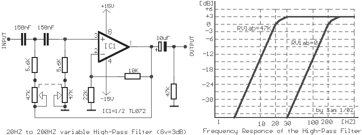

    Ребята нашел вот такую схему Variable High-Pass 20HZ to 200HZ Filter
    A simple circuit, High-Pass filter, variable between frequencies 20HZ until 200HZ, useful in a lot of cases elaboration of sound signals. The regulation is achieved with the double potesometer 47KΩ and the frequency response in his two extreme places, appears in the schematic.
    Ссылка на источник http://users.otenet.gr/~athsam/variable_filter.htm

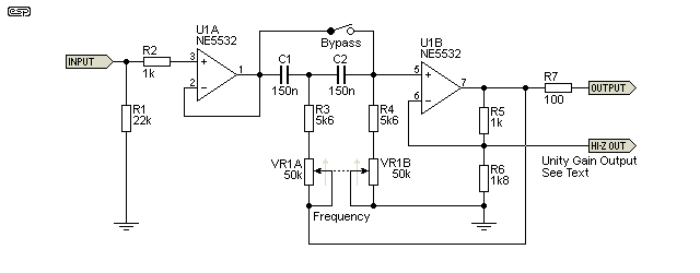

    И вот еще одна схема на NE5532
    Источник: http://sound.westhost.com/project155.htm
    В этой схеме понравилось реализация отключения фильтра, но автор пишет, что есть щелчок. Чтобы его убрать нужно использовать FET входной операционный усилитель, например, OPA2134. Т.е. заменить вместо U1A?

    galiulinr,
    Вы что, только описание схем читаете? Сами схемы не смотрите?
    Все, что здесь приводилось, суть активный ФВЧ 2 порядка.
    Это стандартный "кирпичик", со стандартной схемотехникой и рассчетом. Забиваем в Гугль расчет активного ФВЧ и имеем полное счатье.
    При постройке любого перестраиваемого фильтра 2 и более порядков основная проблема - обеспечить равенство изменения номиналов частотозадающих элементов. В данном случае - резисторов.
    При перестройке частоты с помощью сдвоенного потенциометра сложно обеспечить одинаковое изменение одновременно двух резисторов. При перестройке потенциометром АЧХ будет отличаться от рассчетной при разных настройках.
    Поэтому и предлагается вместо сдвоенного потенциометра поставить две группы заранее рассчитанных и подобранных резисторов и коммутировать их переключателями. Это позволит иметь одинаковую АЧХ на разных частотах настройки.
    А рисовать специально для Вас схему здесь вряд-ли кто то будет.
    -в случае фильтра для микрофона , некоторое изменение характеристики фильтра в процессе регулировки частоты не имеет
    особого значения, встречаются даже варианты с 3 порядком ( пассивное нерегулируемое звено на входе регулируемого 2 го порядка)
    -схема номер 1 из поста 13 только оу должен быть в режиме повторителя как в посте 10 , буфер на входе не нужен , режим обхода должен
    полностью отключать фильтр с обеих сторон , иначе возможно влияние на сигнал в отключенном режиме
    -мы в своих преампах ставим c1=c2=0.22u r1=r2=3k6 rp1=rp2=50k для линейности регулировки rp- антилогарифм ( С ) но вполне сойдет и
    линейный (B)
    -для дискретного переключения нужна кнопка на 2 направления , или галетник на 2 направления , если на переднюю панель выводить не надо
    то просто джамперы внутри
    -если хотите сделать супер-пупер то советую делать пассивный вариант C-R-C-R фильтр с буфером (звук лучше) соттношение емкостей и
    резисторов я указывал , если нужна конкретная схема- завтра выложу
