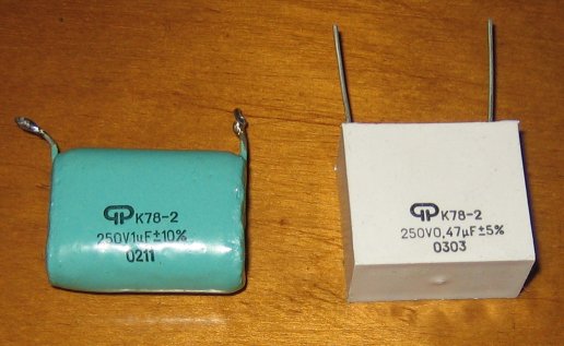

    Цитата Сообщение от ottisk Посмотреть сообщение
    К78-2 (полипропиленовые) - заметно лучше, но тоже не супер;
    Не знаю, правильно ли в этой ветке, а то про конденсаторы много где речь.
    Говоря вообще, К78-2 бывают разные. Вот, например, такие (фотка). Вполне может быть, что и влияние на звук могут оказывать разное, а не просто разное оформление иметь.

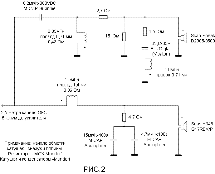

    В моей сейчашней схеме стоят конденсаторы на местах, соответствующих их качеству.
    Качество катушек влияет на "воздушность" звучания, качество конденсаторов - на прозрачность. Перед пищалкой стоит Mundorf M-Cap Suprime. Он звучит без конденсаторных артефактов, практически не заметен и звучание практически такое же, как и без него (т.е. с активным фильтром). Недостаток - 30 евро/шт.
    Обычный M-cap звучит слегка шепеляво и легковесно (?), Visaton MKP звучит мутнее предыдущего.
    Нравится звучание силовых MKP от известных фирм - даже наши пусковые К78 (лампы дневного света, фазосдвигающие конденсаторы элетродвигателей) звучат на порядок лучше, чем обычные К78. Габариты у пусковых большие.
    Тип резистора и конденсатора в цепи цобеля на НЧ так же принципиален.
    Речь шла о моих динамиках. Если динамики попроще (Seas H1149, H881), то Visaton вполне подойдет, а так же пусковые К78 или пусковые MKP. В общем, если звучание недорогих динамиков устраивает, то и тратиться на Suprime не стоит. Но применять К73-17, МБГО, МБГЧ, МБМ и т.п. нельзя в любом случае.

    anli:А у тебя какие в ВЧ секции конденсаторы? Помнишь ты мне как то писал о том, что поменял конденсаторы и резкозть на медных духовых ушла
    Резкость ушла после замены К78-2 на ФТ-3.
