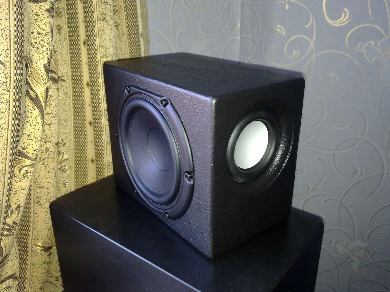

    Давно хотел сделать ( и сейчас хочу ) качественную портативную акустику , теперь стало понятно , что она обязательно должна иметь Bluetooth соединение .Сначала купил и протестировал все , и все самое лучшее в том числе , что предлагает рынок готовых Bluetooth десятки изделий JBL, Harman , Sony Филипс и Джимбокс прочий шлак нет смыла обсуждать (кроме JBL Extrim ) и премиум сегмента Bose Soundlink lll хоть является объективно одним из лучших , но кривоватый глухой звук искореженый DSP (DAC во всех Bose и в Denon Envaya cirrus logic cs4350 ) процем и тупыми динамиками усилители 2 шт tpa3110 включены мостом на 2Ома , Bose Sounlink Mini тоже самое что и большой Боус но еще более убитая динамика и еще более глухие вч , DAC тот же усилок tpa3118 , Logitech UE Mobile Boombox из недорогих компактных лучший естественный сбалансированный звук звук тут (DSP от Вольвсон WM8978G нормально настроен ) , но слабый бас и усилок pam8403 дает цифровые артефакты на горомкости выше средней и номер из премиум 1 Denon Envaya Mini Денон безусловно лучший самый естественный сбалансированый и качественный звук и при этом самый компактный и давление для такого размера отличное , бас , высокие сч все отлично DAC такой же как у Bose cirrus logic cs4350 усилитель tpa3118 (что старанно в нем только одна батарейка 18650 то есть 4 вольта ) .

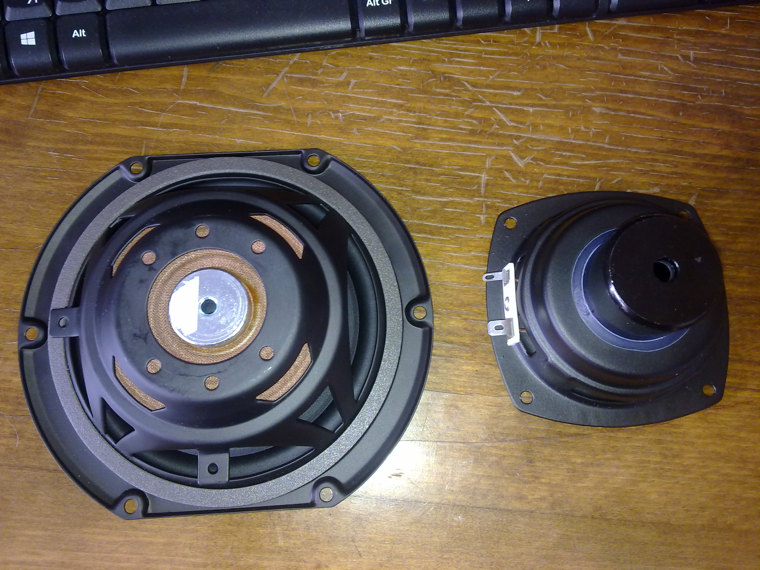

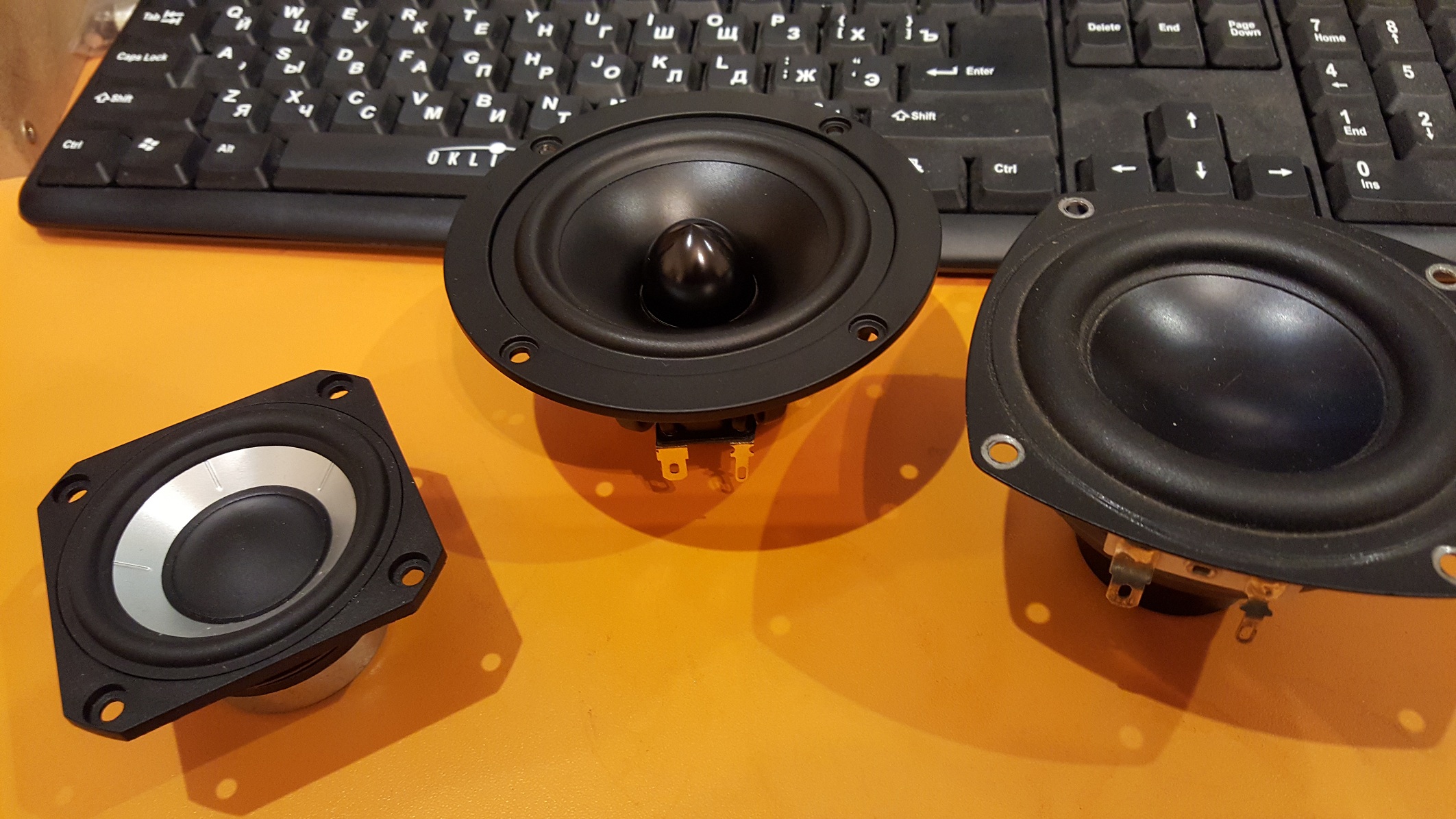

ID:	256554 Потом долго выбирал динамики от стандартных 5" до микроскопических 1" Нажмите на изображение для увеличения.

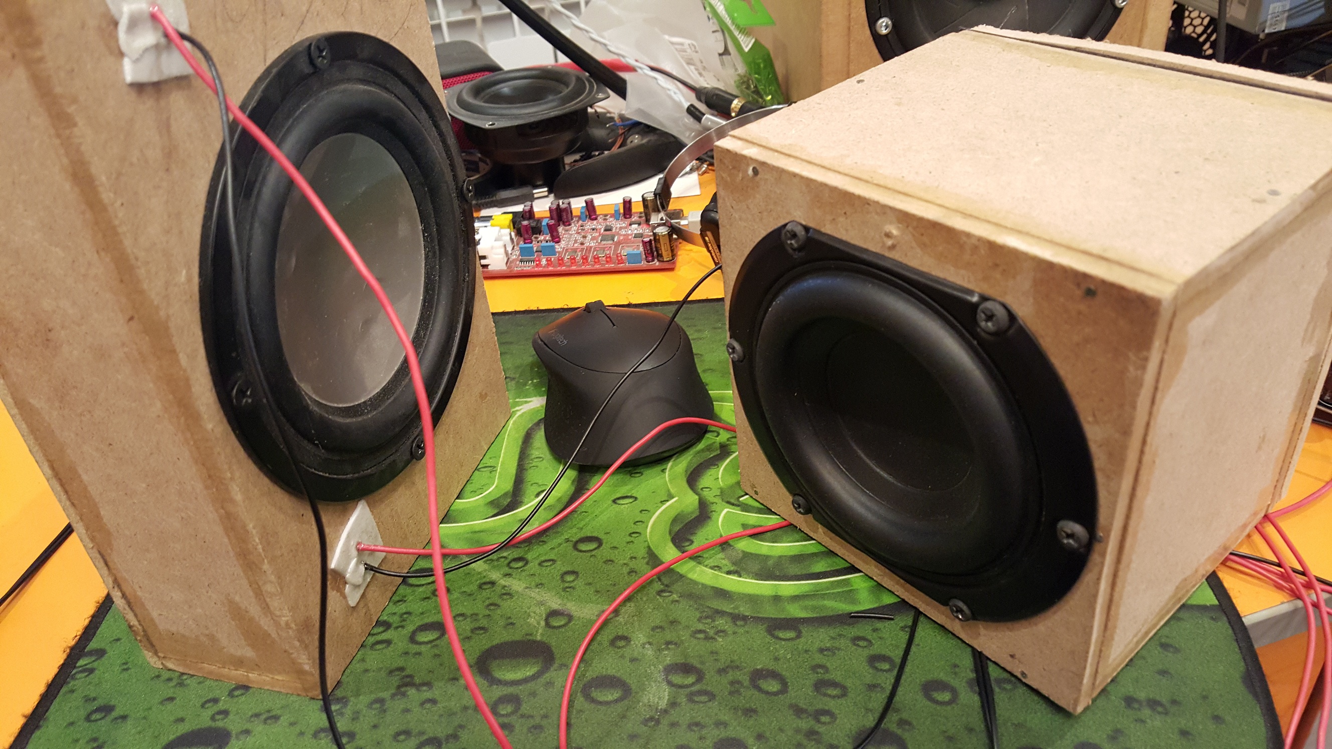

ID:	256565 сперва сделал акустику на Aura NS3 ( самые басовитые 3" широкополосники наверное не ошибусь добавив в мире ) и твитеры Vifa dq25sc16-04 использовал сначала усилитель ta2024 Нажмите на изображение для увеличения.
ID:	256566 получилось великолепно по звуку , но негромко TA2024 не мог раскачать 8Ом Aura .В качестве питания использовал 6 аккумуляторов 18650 Sanyo включенных последовательно -параллельно через плату защиты BMS на 11.1 V .

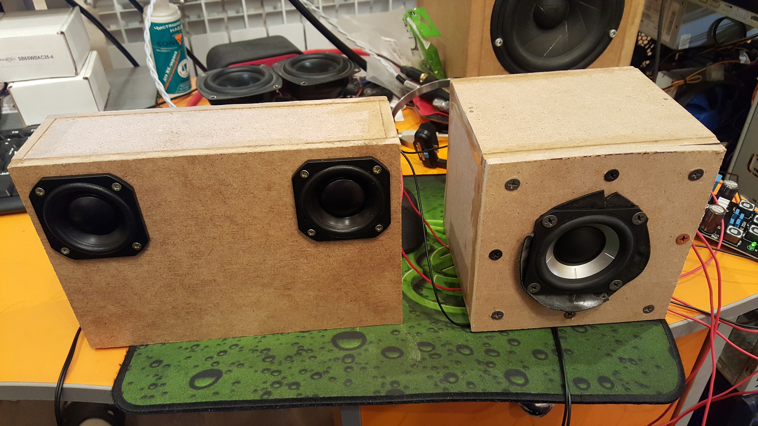

    Переделал полученую акустику почти полностью заменил усилитель на ta2020 а твитеры на Хейлы Dayton Audio AMT Mini-8
    (просто великолепные твитеры в 4 полосы или к широкополоснику уровня Hifi с невысокой чуйкой ) Нажмите на изображение для увеличения.
ID:	256576получилось тоже что и впервый раз отменный звук глубокий бас , очень приятный сбалансированный звук , только чуть громче и благодоря Хейлам великолепый воздушный рассыпчатый верх .После последней переделки сделал выводы что Аурам нужен усилитель мощьней , что такого размера акустика уже является портативной только в рамках дом можно переносить из комнаты в комнату на кухню в ванную , или поездка на машине в остальных случаях они никакая не портативная , и даже в таком формате для удобства ей необходим модуль Bluetooth .Теперь решил реализовать реально портатив на самых лучших динамиках типоразмера 2" Peerless 830983 и 2.5" SB acoustics sb65wbac25-4 все купил и пассивные радиаторы фирменные качественные Peerless и аналогичные тем что стоят в Bose soundlink mini , модули Блютуз пару топовых видов и 1 так себе усилков набрал tpa3116 tpa3118 уже с модулями и качественные без и даже темброблок BBE на 1075CP . Пока все это собрал в тестовых версиях и опробовал разные варианты

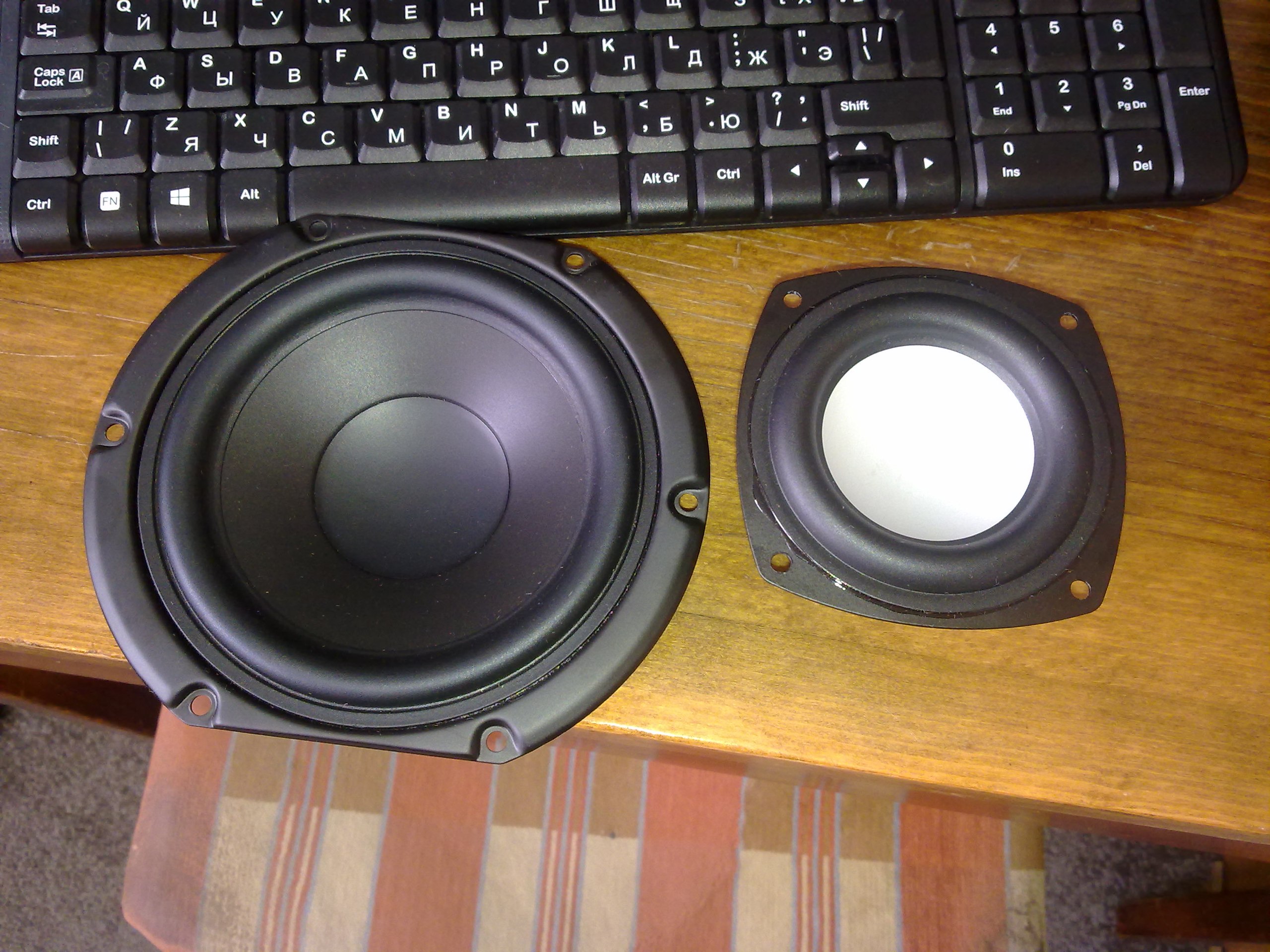

    Да нет , с динамиками я уже определился (их столько переслушал , на фото только малая часть оставил только реально лучшие ) да и лабирин не буду делать , нужно что то реально компактное вот тестовые корпуса , а надо бы еще меньше .Хотя возможно если попадутся возьму , но Xmax всего 1 мм , к примеру у Aura Ns-3 Xmax-5мм на сторону , у Peerless 2" Xmax-1.65 , у 2.5" у SB Acoustics SB65WBAC25 Xmax-2.65 мм все Xmax указаны на сторону . Нажмите на изображение для увеличения.

    По динамикам как уже писал наилучшие варианты 3 " Aurasound NS3-193-8A самый полновесный звук (хотя разрешалка не самая ) ,совершенно без крикливости , но нужен твитер (на мой вкус хотя жене например не нужно , говорит что это самый неутомляющий звук ) , еще весьма хорош и линеен Visaton B 80 тут разрешалка выше и вч лучше , но небольшая-минимальная крикливость все таки есть и бас конечно заметно слабей , из 2" самый Peerless 830983 а из 2.5 SB65WBAC25-4 Нажмите на изображение для увеличения.

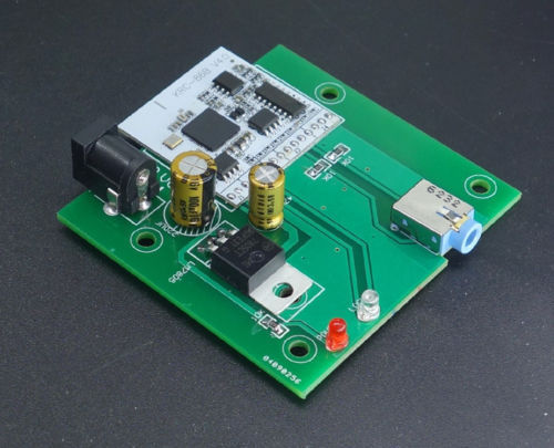

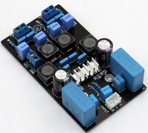

ID:	256770 из усилителей tpa3116 так называемый "Official Version " Нажмите на изображение для увеличения.
ID:	256623 и TA2020 (главное комплектуха что бы была хорошая ,разделительные пленка кондеры остальные Nichicon KZ оригиналы , модули Bluetooth из того что есть у меня самые норм вот такой на топовом чипе Нажмите на изображение для увеличения.

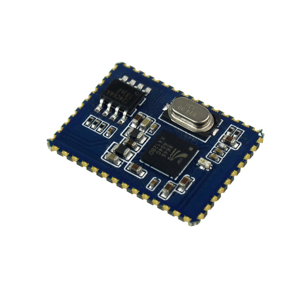

ID:	256617 на мой вкус ровный приличный-серьезный (для Блутуз ) звук и вот такой на более младшем чипе звук поярче попопсовей но весьма приятный Нажмите на изображение для увеличения.

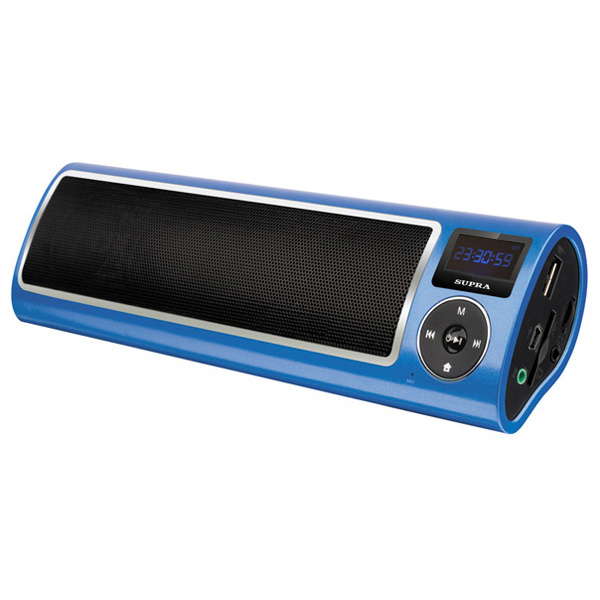

ID:	256624 мне нравилась и я удивлялся как такая маленкая колонка может так басить , после прослушки десятков других среди которые и самые лучшие , стало чет совсем не интересно ее слушать прям совсем .

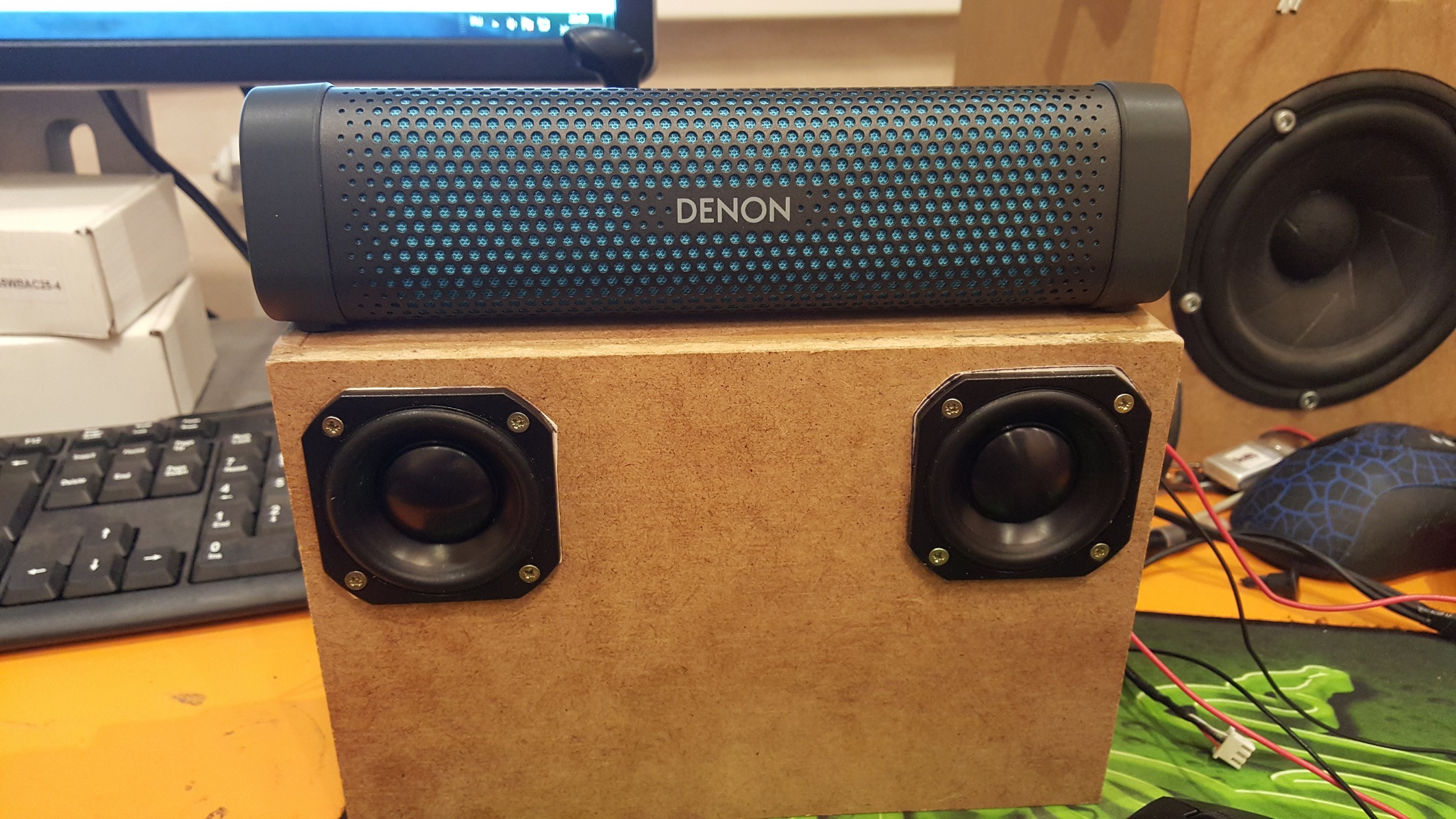

    Да если с сабом то так и будет , саб и минимум для сателитов , но такой Тик большой по моим замыслам нужно что то меньше .А Bose с лабиринтом у меня тоже есть Нажмите на изображение для увеличения.
ID:	256622 там и лабиринт и DSP тоже бас надувает .Но тоже некомпакт , такое не потащишь с собой для сравнения фото где Денон (реальный портатив влазит в сувку рюкзак и даже в карман ) и ширик Боуз рядом .

    Нет эти одни из самых высококлассных 3" , но это серединки , а нужен ширик или мидбас и геморные в использовании , выброс огромный , ну и звук холодный-нейтральный а мне хочется потеплее .
