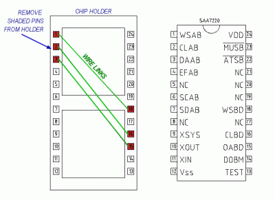

    С pcm63 отлично вот с этим получается http://jlsounds.com/uploads/Specifications.pdf , там все на пальцах расписано... . По 1541 непонятно зачем Вам именно к saa7220 подключаться ? Этот ЦФ убивает звук напрочь... Люди наоборот стараются его обоити , пол инета твиков ,где в сидюках исключают эот ЦФ из тракта ( все что надо 3 перемычки на его место). Нажмите на изображение для увеличения.
