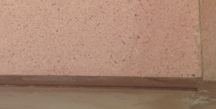

    Прошу совета, как лучше всего исправить дефект на передней панели (глубина ~1 мм, материал МДФ):
Название:	2015-10-07 20_04_48.png
    Что лучше всего:
    1. Зашпаклевать автомобильной шпаклевкой. Смущает наличие клея ПВА на шве и торце, который трудновато полностью сошлифовать.
    2. Наклеить полоску шпона (0.6 мм) в два слоя. На что лучше клеить на ПВА или эпоксидку?
    Может есть другие варианты.

    плотный картон, доводка уже тонкой бумагой. но твердость будет не та

    Я заделываю всякие щели в дереве и ДСП эпоксилином. Правда, его потом шкурить надо, но если не драть со всей дури, то получается ровно.

    А почему не шпон? Точность особо не важна, излишки сниму шлифмашинкой. В результате хотелось бы получить качественный вид.

    Бинго! И никаких проблем. Самый надежный вариант. Хоть угол отломи на ящике автошпаклей все непреднамеренно утраченное на раз восстанавливается.

    Если есть такой МДФ, то отрезаете полоску 2-3мм и приклеиваете ее на ПВА. Потом фрезеруете фрезой с нижним подшипником. Если, конечно, фрезер имеется.

    Если корпус без отделки то лучше всего автомобильной шпатлевкой, никаких проблем.

    если человек будет шлифовать руками, то нужно иметь набитую руку, чтобы не скруглить, что автошпаклевку, что шпон, для этого случая я и советовал картон и бумагу, они будучи пропитанными клеем, должны быть жесткими и ничего шлифовать не нужно, углы будут прямыми, под шпоном видно не будет, под покраску не прокатит
    если есть фрезер, то проблем вообще нет, что хочешь клей и подшипником ровняй

    Сам корпус прямоугольный играет роль направляющей. Ясно что не пальцами, а брусочком с наждачкой шлифовать нужно. Но опыт конечно нужен, как раз на таком вот изделии и набивать)

    тогда шпаклевка не подойдет, наклеивайте кусок МДФ чуть больше, чем нужно и фрезером снимайте, будет идеально ровно.

    Если при шлифовке края скруглятся, мажем ещё шпатлевку, шлифуем заново. У вас неограниченное количество попыток, пока шпатлёвка не кончится Думаю раза с 3-го точно получится. Есть ещё альтернативный вариант - заменить дефектную деталь целиком, сделать нужного размера.

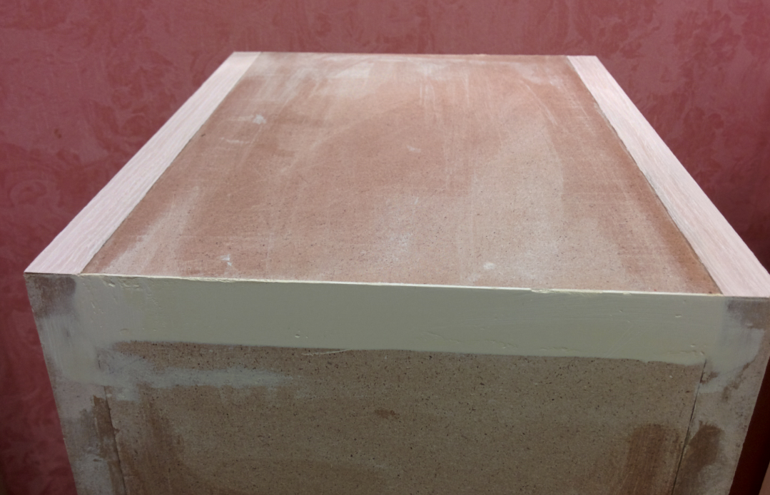

    Сделал двумя способами, и шпоном и шпатлевкой. Шпоном понравилось больше, и проще и аккуратнее получается.
    Шпатлевкой надо будет доработать угол и плоскость.

    так я ж казав

    Первый опыт, пока сам не попробуешь - не узнаешь. А вообще, в следующий раз буду пилить на 1-2 мм больше. Проще потом фрезером излишки убрать.
