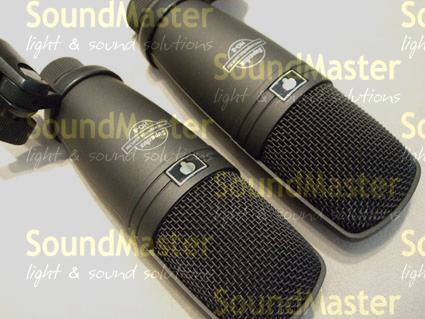

    Тут вот хочу купить микрофон и организовать маленькую студию записи. Микрофон без звуковой карты, усилителя.
    Прочитал, что нужна бы своя звуковая карта.

    Superlux HO8 такой хочу купить

    И к этому микрофону надо будет сделать фантомное питание +48 Вольт (можно в диапазоне 12-52 В, 3 мА.), а также балансный вход, чтоб на кабель наводки не ловить...

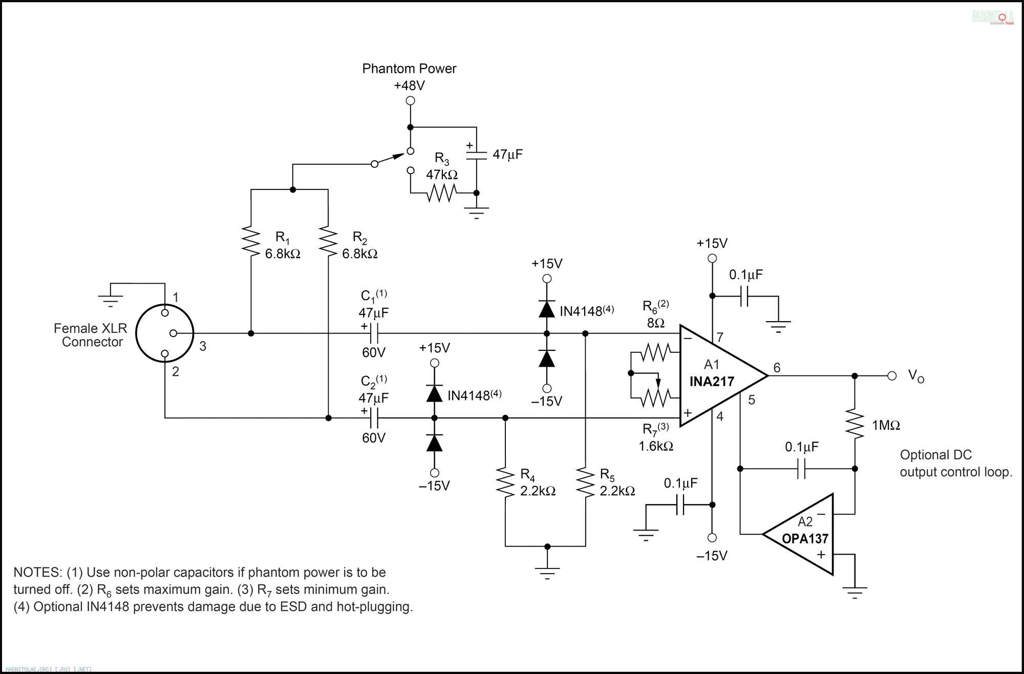

    Кроме питания еще предусилитель нужен, видимо... не хватит чувствительности по входу самого pcm2902, очень тихо будет с микрофона записывать.
    Более шарящие в схемотехнике обитатели форума может подскажут самую актуальную на сегодняшний момент схему и поиск тут есть, подобных тем несколько обсуждалось на форуме...
    может такой или типа этого: http://magnitola.org/users/photo/19891/Magnitola-Avtozvuk_724238_ina217-large.png

    и еще вопрос: что это за микрофоны?
    Хочу купить конденсаторный микрофон наподобие Superlux HO8

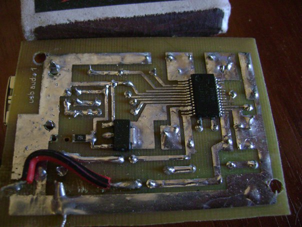

    Я пол года назад спаял на pcm 2705 цап
    Так очень даже неплохой звук.
    Так может есть другие более мощные АЦП\ЦАП которые качественно будут?

    argy, вполне качественных кодеков сейчас полно, но вот спаять это руками уже очень сложно или даже совсем не реально.
    Вот, например, там и платы есть и описания и драйвера даже! http://www.cirrus.com/en/products/cs4207.html
