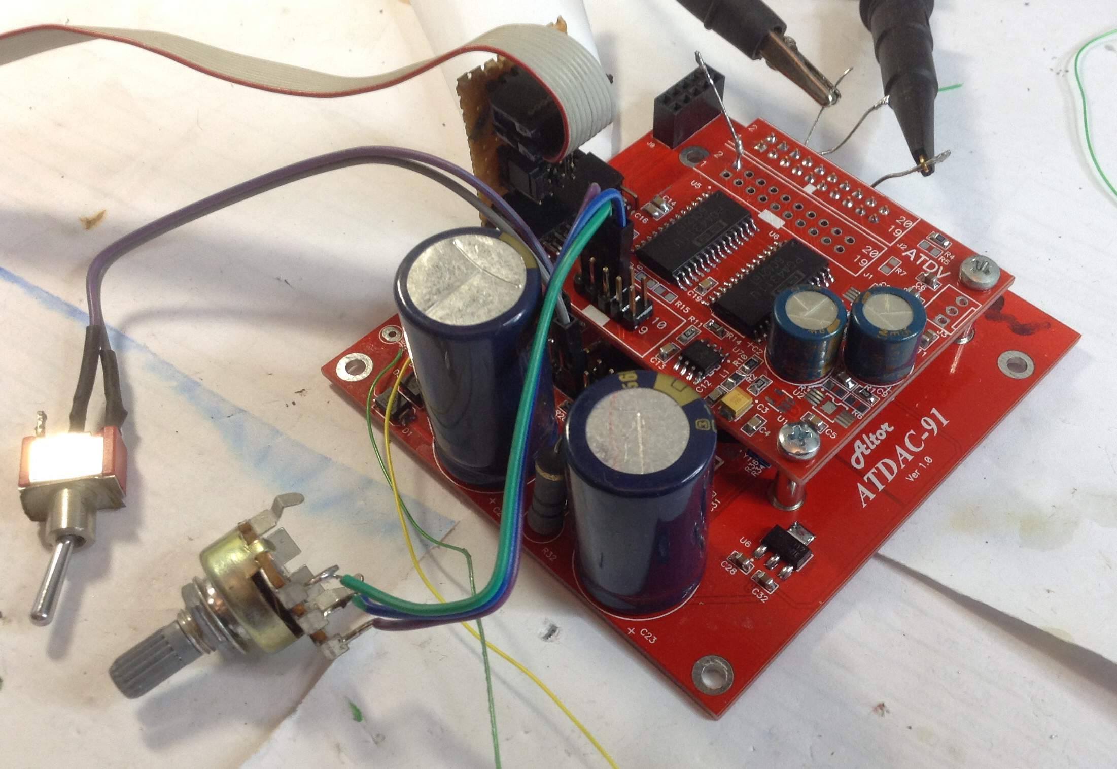

    Ну в общем, я зафигачил 8-канальный РГ на 2хPGA4311.
    Плата получилась очень универсальная, с большим числом вариантов по питанию и управлению.
    Подробности чуть позже, в соотв. разделе.

    По умолчанию Re: Многополосные усилители – это реальность. Дополнительные вопросы.
    Ну ты в своем репертуаре....Как на ухо?
    Цитата Сообщение от vic57 Посмотреть сообщение
    Как на ухо?
    Гу поскольку с 2-х канальныйми 2310, 2311 я еще десять лет назад наигрался вволю, сюрпризов от 4-канальныхз я не ожидал. Мне было интереснее другое - как оно будет с питанием всего от внешних 5в, в т.ч. минуса от инвертора (250кГц) с +5 в -5.
    (это один из вариантов питания, так сказать - минималистский, в максималистском там на плате стоят TPS7A4901/TPS7A3001)
