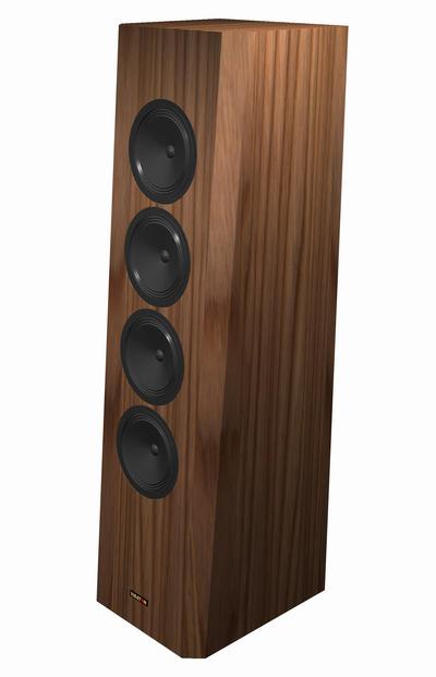

    По умолчанию А почему мы делим полосы только по частоте? Может надо и по амплитуде?
    Навеяли разговоры о прекрасности микродинамики легких шириков и их проблемах на больших уровнях: https://forum.vegalab.ru/showthread.php?t=19513&page=7
    Сегодня принято делить полосы только по частоте. А может нужно делить и по амплитуде?
    Визатон вон делит по частотам одинаковые динамики. Нажмите на изображение для увеличения.
    А кто не дает поставить на каждую головку свой канал усилителя и процессора и так-же плавненько и аккуратненько, как мы сводим полосы по частотам, свести на первом динамике плавный лимитер, а остальные три подключить через такие-же плавные гейты, каждый через свой, со своим уровнем срабатывания - лесенкой. По аналогии с частотными фильтрами Х,5 полосных АС. Получится что все тихие "микродинамические" звуки будет играть чисто, точно, когерентно один динамик. А когда нужно будет бабахнуть - бабахнут все вместе. На острых пиках такие проблемы как диаграмма и интерференция не так важны, как сохранение первозданной динамической огибающей сигнала и низкие КНИ. Что мы и получим. Ну а тихие звуки традиционно будут играться точечным источником - одной головкой. Никто не запрещает сделать сшивку совсем плавной и незаметной. Динамический эквалайзер тоже чай не инопланетные технологии - для тех кто обеспокоится изменением тонального баланса от уровня. Пусть себе тихонько играет "1-я ступень", хоть с тонкомпенсацией, а при максимальных уровнях "мастер" пусть прижмется под такое-же АЧХ как и от одного динамика.
    PS никто не мешает сделать такие АС симметричными - д"аполлито. 1-й динамик по центру. Потом пара 2-х. Потом 3-х. И т.д.
    У кого много маленьких динамиков и мощные процессоры может вообще "хай-рез" сделать - хоть 50, хоть 100 каналов по вертикали. С линейным или экспоненциальным распределением кривых уровней по вертикали.
    Все проблемы интерференции, "шейдинга" и прочей лабуды закроются раз и навсегда.
    PPS можно конечно подойти и с особым цинизмом. Готовы? Ставим в один корпус нежную ШП АС и прошный рупорный топ. Тихо - играет ширик. Выбежали патлачи - ширик прижался лимитером и плавно скрылся в тени орущего драйвера и большого басовика. Ну это уже конечно юмор. А вот про первую часть я серьезно.

    По умолчанию Re: А почему мы делим полосы только по частоте? Может надо и по амплитуде?
    Давайте наплодим кучу всяких разных полос-потерь-проблем, кучу статей напишем, чтобы вконец запутать последователей и потом торжествовать от своего "могучего ума". Просто представьте себе сколь надо девайсов, чтоб всё это воплотить.
    А кто СЛУШАЕТ музыку на больших уровнях, микрофоны и микрофонщики? Широкополосный динамик надо уметь приготовить, сложность намного выше сведения трёхполоски, просто засунуть в ящик не получится. Про сложности писать не буду, кто в теме, тот поймёт.

    rogozhin, интересный способ увеличения дин.диапазона.
    Может проще доп. динамики через варисторы подключать?
    Интересно, есть ли аудиофильские варисторы?

    прикольная идея. Только опять все в проц. упирается.
    Первым порядком (катушки) свести добавляя по одному дину на каждую октаву вниз все таки проще. В том смысле что меньше железа/електроники нужно.
    от 500Гц играет один ШП, второй играет от 50Гц ДО 500т, третий-четвертый от 50Гц ДО 200 , или шо то в этом духе.
    Ничего не упирается. Для такой например АС как на картинке вполне пойдет обычный 8 канальный. Главное чтобы лимитеры и гейты были на каждой полосе индивидуальные. Лимитеры точно не проблема, а гейты думаю решаемо.
    Визатон так и сделан.

    проц с двойным преобразованием получим, или чисто цифровой ДСП но с кучей ЦАПов....
    А на те же деньги (ну или почти) - твое 5 кан. стерео + замутку визатона.

    rogozhin, а для какого применения эта идея? (общая домашняя гостиная, специализированная КДП, концертный зал, какие-то звуковые "площадки", кафе-ресторан и т.д.)

    Сначала сами сделайте, сводить динамики ещё и по амплитуде - труд на порядок бОльший, чем только по частоте, не надорвётесь - памятник обеспечен. Хотя сильно сомнительно, без математики, на слух, что удастся. Зато как плюс в теории будет уменьшение мощности на 1 головку - за счёт этого, как я слышал, была достигнута реалистичность воспроизведения в ~70-канальной системе как-то давно.

    Идея нравится, но чтото в ней не то, на мой взгляд. Не проще и дешевле создать несколько АС для разных условий использования (спальня, гостинная, кухня, зал, фон, концерт и т.п.)? Ведь универсальное- совсем не синоним хорошего...

    Может, я немного тупой, но не понял, в чем будет плюс в сравнении с тем, если просто включить динамики усе, и сразу? Вроде как "потерь от трения" никто пока не обнаружил)

    Конгениально!!
    Тогда уж напрашивается метод выравнивания фазы без использования неприятно звенящих ФИР-фильтров: надо просто расположить достаточно большое количество динамиков друг за другом, на разном расстоянии от точки прослушивания. То есть от плоской стены звука перейти к облаку звука. Естественно, на каждый динамик прикрутить свой ЦАП и свой усилитель. Далее всё просто: анализатор фазы определяет в какой момент и куда фаза повернулась и даёт команду какой именно из эшелонов динамиков будет воспроизводить данный микрокусочек сигнала. С тем чтобы в ТП звук пришел одновременно. А что? ничем не глупее предложения рогозина! Может даже умнее...
    Естественно, этот технический прием не отменяет традиционное деление на частотные полосы, равно как и только что предложенное коллегой остроумное деление на амплитудные ступени. Все три приёма должны быть реализованы одновременно и бескомпромиссно.
    [пытаюсь напрячь воображение и представить себе такую АС. Пока неудачно]
