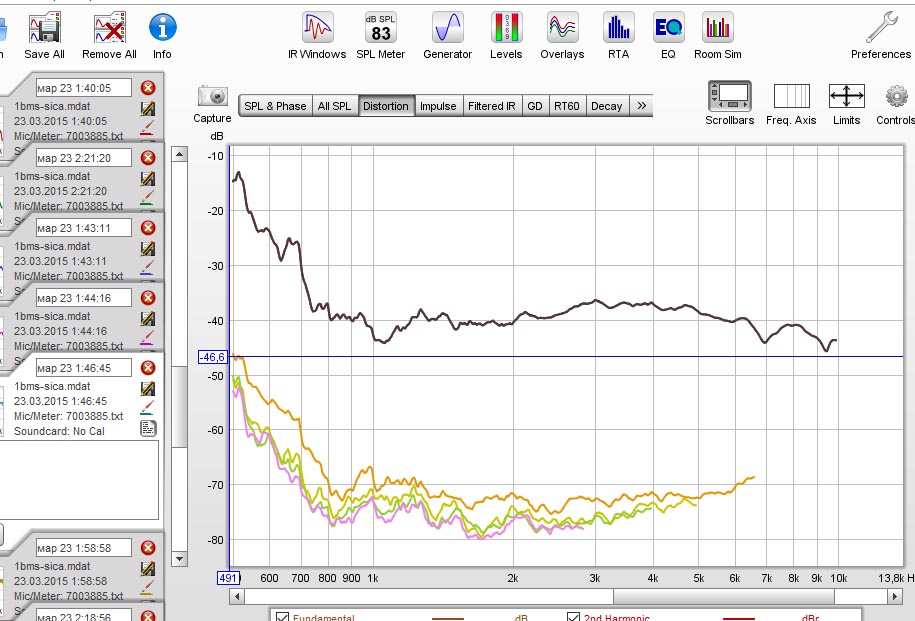

    Как такие искажения (104дБ@1m)?:

    Динамик без третьей гармоники? Очередная фантастика?
    Я больше склонен доверять профессионалам в измерениях, например Zaph.
    С уважением, Дмитрий Чуманов.
    Давно не заходил Аватар для Flaesh
    14.02.2006
    Eburg
    7,637
    По умолчанию Re: Ваши предпочтения в СЧ и НЧ динамиках?
    В смысле "очередная фантастика"? Будьте любезны, поясните внятно - что хотите сказать и какая была "предыдущая фантастика". Давайте без непонятных намеков
    Третья есть, она ниже второй на 20 и более дБ. Вэнсу Дикасону (Voice Coil\audioexpress) я вполне доверяю, сомневаться в его профессиональности несколько странно.

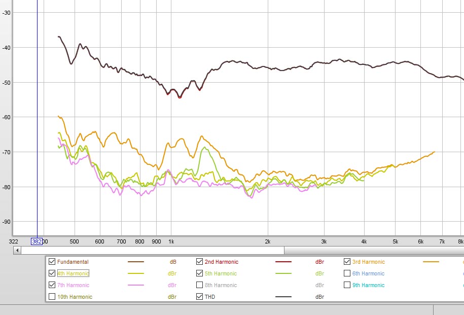

    ---------- Сообщение добавлено 06:28 ---------- Предыдущее сообщение было 06:19 ----------
    Вообще-то интересно про восприятие разного спектра гармоник, а не попрепираться. Все используемые в хозяйстве твитеры ведут себя подобным образом, вторую не назвать супернизкой, а вот 3 и выше - . Твитеры вроде не совсем по теме, но от 1000, тем более от 700 или 500 - вполне сч.
    (в тумбочке есть несколько пар 1" купольных обычных твитеров, но руки не доходят до них; они не считаются используемыми)

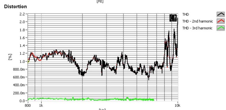

    Вот непрофессионально , около 100 дБ, искажения в дБ относительных, трешку и выше видно нормально, это изделие иногда поругивают за повышенную трешку в области 700-1500 (первое вложение).
    Вторая прилагаемая картинка поскромнее, но тоже впечатляет.
ID:	285556   Нажмите на изображение для увеличения.
