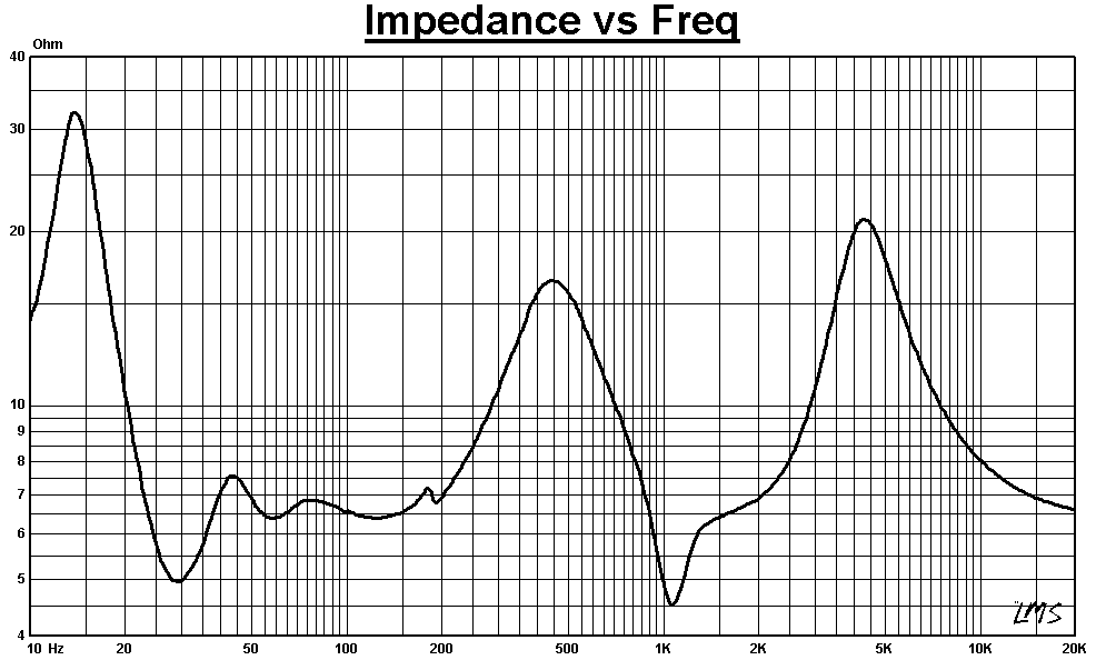

    По умолчанию Трехполоска на бериллиевом Ревелаторе.
    Сделал трехполоску на Сканспиках: ВЧ - D2908/714000, НЧ - 22W/8851T00 и Экселе Е0044 на СЧ.
    Дорогие динамики, и на середине лучше было бы 15М Сканспик, но это под заказ делалось, динамики мне предоставили.
    Остальные материалы в папке:
    http://geokrilov.com/tmp/beryllium/
    Пока страницы нормальной нет на сайте.
    Фильтры получились довольно простые, но, как всегда, в Экселе пришлось придавить на частоте около килогерца.
    Георгий Крылов

    Георгий, поздравляю! Отличные динамики и простой кроссовер! Уверен, что звук должен быть очень хороший. Провальчик на 200 гц - это комната?
    А что там давить? Вроде ничего у них не вылезает на килогерце. Нажмите на изображение для увеличения.
    Это разница между прямым и отреженным от пола сигналом микрофона.
    На 1м и 1.5м она разная, и провал меняется.
    Во разница с R6L4C6 и без них.
    Микрофон по оси пищалки.
    Георгий Крылов
