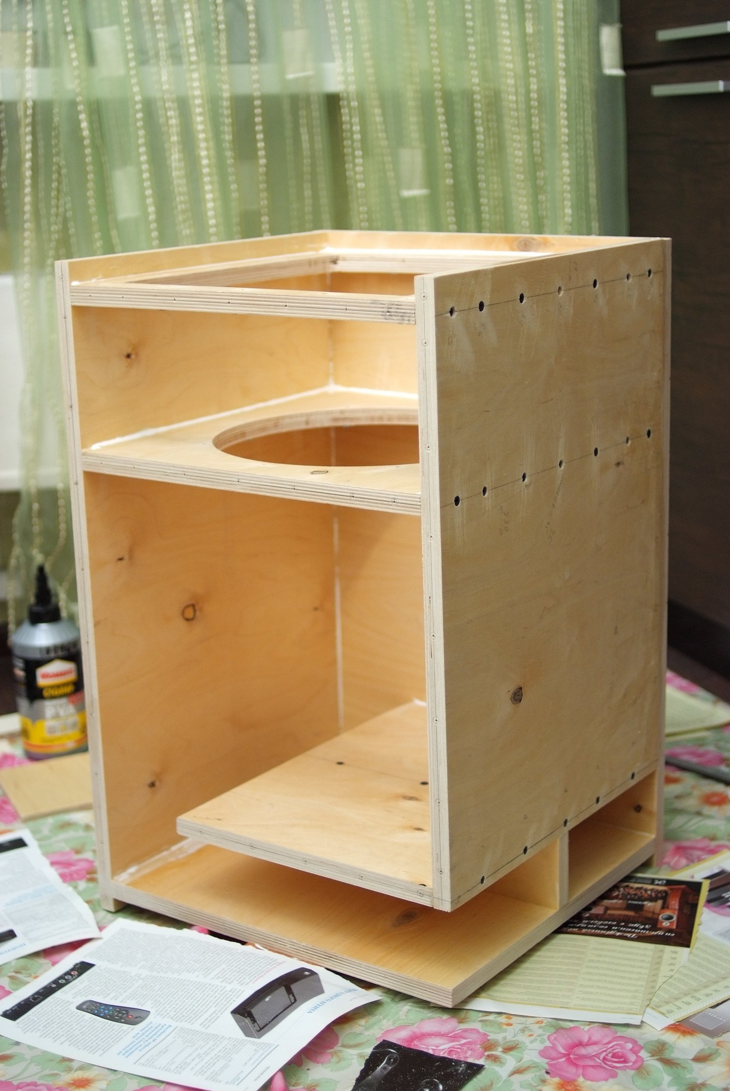

    Бонжурно. Подскажите. Захотелось эстетичнее провод уложить внутри АС (что бы он не болтался в порту фазоинвертора и чтобы вышел снизу АС). Сделал ПАЗ в стенке. Налил ПВА, положил туда провод современный в прозрачной оболочке.
    ПВА к дереву прилипло, а к проводу как-то не очень. Он словно болтался внутри ПВА оболочки... На момент попробовал, тоже как то сомнительно все держится.
    На что залипить этот провод, чтобы он стал частью стенки АС. Чтобы не нарушилась со временем герметичность...
    Герметики? На ПВА но сверху прижать тоже деревяшкой, которая и останется в пазу?

    На Момент контактный , выждав 5 минут.
    Сверху потом автошпатлевкой, затем звшкурить

    Все таки момент. Я обычный взял, универсальный, видимо зря. Понял, поищу другой.

    На производстве делают термоклеем. Дома акриловым герметиком-клеем хорошо(клеит, нет запаха, весьма прочен) есть у Момента 70-й который его еще жидкими гвоздями в магазине зовут, как застывает прозрачным становится.Фасовка обычно туба под пресс-пистолет.

    Акриловый герметик это можно тот что в сантехнике применяют? К дереву тоже прихватит? Со временем не ссохнется?

    Для сантехники свой, но можно и им если есть начатая туба и нет желания приобретать другой.

    термоклеем надёжнее и грязи меньше

    Это которые пластиковые трубочки в пистолетах? Показалось такие штуки потом отпадают от дерева со временем.

    Которые стерженьки, а не трубочки. Не отпадает, если поверхность была чистое дерево.
    А акриловый герметик имеет свойство плесневеть, если заразится.
    Силиконовый не плесневеет.
    Не понимаю, зачем это? Можно просто прихватить в некоторых местах степлером через прокладку, без всяких пазов.

    Самое простое клеевой пистолет. Нанести по шву и прижать.
    Даже зашпатлевать можно потом, если с клеем не переборщить.

    Термоклей не отпадает если хорошо прогреть, тогда он затекает, цепляется за заусенцы дерева и не отходит. Можно прямо по месту греть строительным феном на малой скорости.

    Сделать дырочку, засунуть в нее провод, конечно выглядит проще, но повторюсь не хотелось ни каких проводов в портах фазоинвертора (они прямоугольные на все ширину морды). Паз получается проходит через камеру(там где динамик), и через фазоинвертор (через недостающую камеру) и выходит наружу АС (снизу, там есть пару лишних см. пустоты), и его будет видно в портах(он на недостающей стенке). Поэтому нужно сделать и герметично и сравнять это место, чтобы оно снова стало плоским словно и паза там нет

    Ну так высверли дырку в днище там где вертикальная перегородка ФИ начинается и выведи его (имею в виду провод ) вниз, ножки то у саба будут хоть какие-то. Провод торчащий спереди не камильфо

    funny the rat, Тоже вариант, не додумался до такого. Но уже поздно В моем варианте он торчать не будет. Внизу "потайное дно", оттуда уже буду выводить в нужную сторону в идеале через декоративные прорези
    В общем в моем случае удобнее оказался вариант с клеевым пистолетом. Помогла подсказка насчет температуры (надо дольше ждать пока прогреется пистолет) и 4 руки. Плюс автошпатлевкой заделаю остальное.
    В общем всем большое спасибо. Вопрос решил и узнал для себя полезную информацию, может и другим новичкам пригодится...

    unname, любите Вы извратиться... От себя добавлю вариант для перфекционистов: пока не собран ящик, размечаем плоскости где пройдет провод. Потом или на форматно раскроечном делаю пропил на 5 мм глубиной или фрезером. Затем после сборки в паз укладываю провод и заделываю его лучиной сделанной из той же фанеры на клею ПВА. Как вариант хороша сосновая лучина (легко обрабатывается, просто удалить). Но это ИМХО извращение чистой воды. Было 2 раза такое, не хотелось хозяину акустики провода лицезреть в тоннеле. Знаете чем все это закончилось? Он потом заднюю стенку (там где гнездо) заклеил синтепоном. Он просто про него забыл... В общем абсолютно никчемная трата сил, времени и инструментов.

    maglevitos, Ну возможно. Делал первый раз в жизни. Так подумать: 2 движения фрезером, уложить провод, залепить... ни чего сверхестественного...
    Замазал автошпатлевкой. Ох и вонючую купил... пока мазал воняла, потом застыла, только задел нождачкой, опять активировал скунса...
