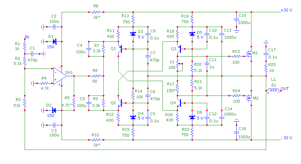

    Продолжение "простейшего композита".
    При питании +\-32 В выходная мощность 50 Вт\8 Ом.
    Напряжение питания используется максимально (клипп. на уровне 29 ... 30 В)
    ОУ (1/2 OP275) работает в малосигнальном режиме (в звуковом диапазоне).
    Первая пара БТ - высокочастотные средней мощности (например BD139\140)
    Вторая пара БТ - высокочастотные малой мощности (например 2n3904\3906)
    Выходные 2SK1058\2SJ162. Ток покоя выходников 120 мА.
    Напряжение на эммитерах биполярных транзисторов (при питании +\-32 В) +\- 17 В.
    Частота среза (полюс) транзисторной части - примерно 15 МГц.
    Искажения ничтожны.
    PS На схеме питание ОУ указано неверно - там где "+" должен быть "-" и наоборот.
    Улучшение (модернизация) схемы:
    1. R (10 ... 50 Ом) C (470 мкФ) фильтр по питанию для каскада Q1, Q2.
    2. Емкость примерно 0.33 ... 1.0 мкФ (пленка и\или керамика NP0) между базами Q1, Q2.
    3. Стабилитрон (набор стабилитронов) на 34 В вместо R14.
    4. Дополнительный маломощный блок питания, можно нестабилизированый с напряжением, примерно равным мощному БП. От мощного БП питать только оконечные М1 и М2.
    5. Следящий каскод Хауксворда вместо Q1, Q2. Возрастает линейность, расширяется полоса, улучшается PSRR. Но самое главное - умеyьшается нагрузка по току на выхлоп ОУ - на частотах ниже 1 кГц как минимум на 20 дБ.

    При питании +\-32 В
    ЧТо нужно поменять для работы в диапазоне питающих напряжений от +/-18 до +/- 25В?
    19.10.2004
    Ленобласть
    3,188
    По умолчанию Re: Усилитель
    Зачем обвешивать маленькую микросхему бижутерией, когда можно взять большую микросхему?
    Аватар для SAPR
    01.12.2009
    Геленджик - СПб
    3,943
    Стабилитроны D3 ...6 заменить светодиодами (уменьшив эммит. сопр. R 11, 12, 16, 18 до 100 Ом) и изменить (уменьшить) сопр. R13, 15, 19, 22 - чтобы напряжение на эмм. Q1 ... Q4 было на пару вольт больше половины питания. Также подобрать сопр. R 14, 20, 21 - чтобы ток через светодиоды был примерно 3 мА
    Это в железе, или симуляция?
    Андрей Константинович
    Аватар для SAPR
    01.12.2009
    Геленджик - СПб
    3,943
    В железе.

    В отпуск скоро, а латералов нету. Можно выход переделать под ирфы или биполяры без ущерба схеме?
    Аватар для SAPR
    01.12.2009
    Геленджик - СПб
    3,943
    1. Под биполяры - можно, только два латерала придется заменить как минимум двойкой (а лучше тройкой) + термостабилизация.
    2. Под вертикальные ПТ, ничего не переделывая (только термостабилизирующий транзистор вместо X1, R17) тоже можно. Но скорость нарастания выхлопа уменьшится, частота среза ВК будет 1 ... 3 МГЦ. Я такой вариант прорабатываю (печ. плату) - но как мощный (200 Вт\4Ом) усилитель для каналов баса и мидбаса в четырехполоске.

    С14, С13 можно про них поподробнее, какая их функция?
    Требования к их качеству.

    Поясните пожалуйста смысл каскада на Q1-Q2.
    Он не усиливает ни ток, ни напряжение, не поворачивает фазу. Для чего он?
    Конденсаторы вольтдобавки. Электролиты. У меня стоят эпкосы 1000 мкФ*35 В
    Как раз он и обеспечивает усиление напряжения: изменение напряжения на выходе ОУ вызывает изменение тока через R8. Это именение, умноженное на входную емкость М1, М2 и дает выходное напряжение.
    Вышесказанное - без учета емкостей С7, С8. Их подключение - замыкание контура малой (местной) частотно-зависимой цепи ОС. С ними усиление Q1, 2, 3, 4, M1, M2 на частоте 3 кГц примерно 40 дБ, 30 кГц примерно 20 дБ и на частотах выше 300 кГц равно 1 (0 дб) до частоты в 10 ... 15 МГц.
    ЗЫ Первоначально хотел обойтись без Q3, 4 (это возможно). Но при этом:
    1. Требуется дополнительный, достаточно высоковольтный (55 ... 60 В) маломощный двуполярный источник питания.
    2. Появляется некоторая вероятность спалить ОУ.
    3. Самое главное - спектр искажений ухудшается на 10 ... 30 дБ (в зависимости от номера гармоники).

    Схема в посте 1 работоспособна, если в выходной каскад поставить пару irf630 и if9630 ?
    Аватар для SAPR
    01.12.2009
    Геленджик - СПб
    3,943
    Работоспособна, только
    Для полного усилителя на вертикальных ПТ придется изменять (усложнять) схему.
