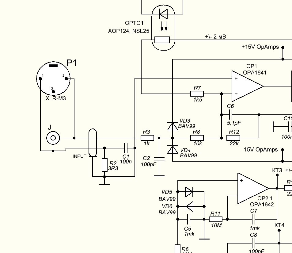

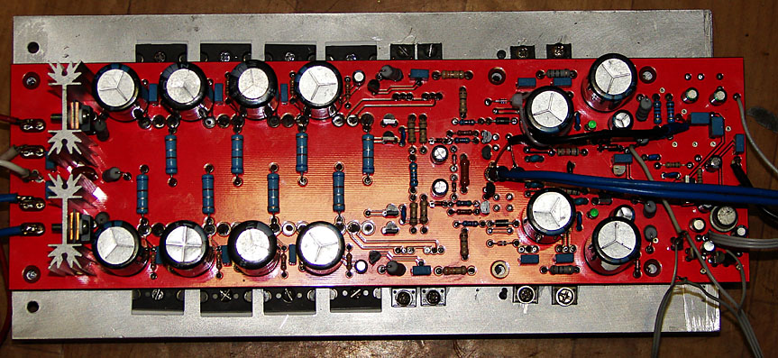

    Вновь взяться за паяльник заставило желание сделать на базе имеющихся на сегодняшний день наработок некоторую сводную конструкцию, с учётом уже наработанного опыта и имевшихся ошибок. Подобные имелись, например, применение ОУ АД823 в качестве буферного каскада на нагрузку в 2,5 кОм, по данным даташита, приводило к росту гармоник этого каскада на частотах выше 3..5кГц выше вносимых собственно усилителем искажений. Ситуация усугублялась тем, что спектр вносимых выбранным ОУ искажений, по данным Кости Мусатова, являлся жёстким и мог заметно окрасить звучание. Поэтому было принято решение об использовании интегрального буфера BUF634T для разгрузки ОУ и снижения искажений каскада до практически даташитных значений. Кроме этого был использован ОУ ОРА132, обладающий гарантированным КНИ менее 0,001% на частотах до 20кГц. При использовании же, например, ОРА827, эта цифра понизится еще как минимум вдвое.
    В усилителе была увеличена глубина ООС на 6дБ по сравнению с V.2012 PRO, а также использован УН на основе токового зеркала+каскода, вместо ОЭ в предыдущей версии.
    Уже это позволило снизить вносимые искажения (с учётом практически такой же коррекции) минимум вдвое. В довершение, был использован отработанный на версии ЭА2014 режим СуперА без использования оптопар, с жёстко стабилизированными режимами каскадов слежения за током покоя. Суммарный эффект от этих усовершенствований можно оценить в виде снижения ожидаемых искажений минимум вдвое-втрое, с учётом конструктива. Также применение режима СуперА позволяет снизить начальный ток покоя УМЗЧ и сузить спектральный состав гармоник, вносимых усилителем.
    Рассмотрим схему. Для предотвращения образования земляной петли входной сигнал подаётся на усилитель через отвязывающую от земли цепочку R2C1. ОУ ОР1, выполняющий роль буферного усилителя с Ку=-2, одновременно играет роли как лимитера при срабатывании последнего, уменьшая Ку практически на 30 дБ, так и подавителя синфазной помехи, наведённой на вход, т.к. неинв. вход подключен к «земляному» проводу источника сигнала. Буфер ОР3 разгружает ОУ ОР1, и, будучи включенным в петлю его ООС, образует с ним ОУ с мощным выходным каскадом, гарантированно способным работать в режиме А при отдаваемом токе до 5 мА и полном размахе выходного сигнала. Можно было бы применить один ОУ с большим током потребления, например, THS4061, однако скоростные ОУ (не все), предназначенные для работы на частотах в десятки-сотни мегагерц, обычно уступают в звуке уже хорошо знакомым. Это не закрывает путь для экспериментов, напротив – буфер можно исключить и использовать ОУ в корпусе СОИК8, критически важное требование-устойчивость при работе повторителем.
    С выхода буферного усилителя через цепь нуль-коррекции R22C15R25 сигнал приходит на инв. вход ОР4, который уже непосредственно управляет дискретной транзисторной частью. Сюда же заведены интегратор, компенсатор сопротивления проводов, а также общая петля ООС УМЗЧ и местная коррекция на опережение через С19.
    Усилитель в целом выполнен по схеме двойного инвертирования, как и предшествующая версия, что позволяет сохранить фазу сигнала без изменений и в то же время избавиться от синфазных искажений, вносимых ОУ. Построение дискретной транзисторной части имеет много схожего с предыдущими версиями, за исключением использования токовых зеркал и каскодного усилителя напряжения, что позволяет снизить вносимые этим узлом искажения примерно вдвое, а также повысить термостабильность, т.к. в токовых зеркалах используются СМД-транзисторы с одной ленты.
    Далее всё уже знакомо: управляемый источник смещения на шунте, система защиты на базе аналогов тиристора, выходной каскад-«тройка». Было решено использовать 4 пары выходных транзисторов вместо пяти, это позволило не изменять посадочный чертеж радиаторов и допустить апгрейд версии V.2012 PRO до описываемой.
    В усилителе предусмотрены меры по защите ОУ от статического электричества, а также от чрезмерно глубокой работы интегратора, введением встречно-параллельного диодного ограничителя.
    Налаживание усилителя практически не требуется. Из настроек – можно подобрать ток покоя выходного каскада, при установке R98, R104=1,5k он выходил около 50мА, при 910 Ом – 80мА. На последнем значении автор и остановился.
    Следует отметить, что при неисправности цепей смещения стабильная работа усилителя становится практически невозможной, что было проверено при отладке авторского экземпляра: случайно закороченный переход БЭ VT28 привёл к срывам усилителя в возбуд при включении и невозможности как-то проверить усилитель меандром. При этом усилитель оказался в глубоком режиме В, без тока покоя. После устранения неисправности всё стало хорошо. Снижение С19 до 10пФ допустимо лишь при использовании ОУ с более высоким вторым полюсом, чем у ОРА132, например, с ОРА827. Стоит также проверить стабильность запуска УМЗЧ, подавая сетевое напряжение через лампу.
    Порог срабатывания клиплимитера определяется номиналом R31, по дефолту он будет работать по факту ограничения.
    Для использования с усилителем рекомендуется разработанная автором система защиты для мощного УМЗЧ, содержащая в себе всё необходимое для питания индикатора клипа и светодиода оптопары, а также позволяющая реализовать плавное нарастание громкости при запуске и многое другое.

    R63 R66 такие большие. Не будут они тормозить шунт ЭА?
    Думаю, что нет. 1 кГц - http://forum.cxem.net/index.php?showtopic=129579 осциллограммы напряжений на эмиттерных резисторах ВК. Т.е. вполне приемлемо.

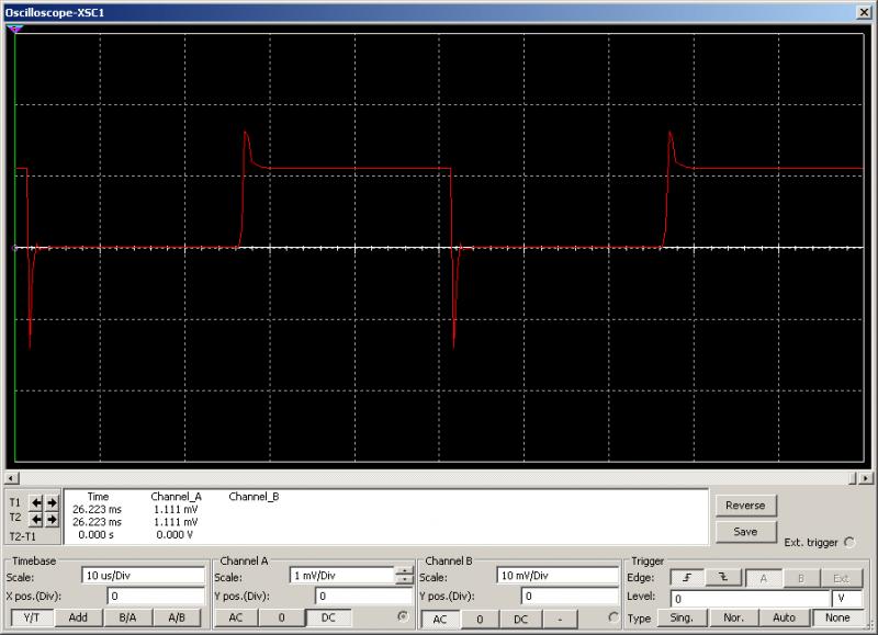

    Валет, Согласно существующим методикам измерений можно засечь минимум 20 гармоник от частоты 1кГц и сколь угодно много при более высокой частоте измерений - в Микрокапе. Лишь бы тянул комп и были корректные модели. Однако же странная вещь: при режиме выходного каскада без отсечки снижение искажений в общем зачёте происходило на 6...8дБ за счёт перераспределения их в область низких порядков, где они легче подавляются ООС. При тестировании на частотах около 50...100кГц эффекта уже практически не замечалось, поскольку большую роль в линеаризации ВК начинает играть прохождение сигнала от драйверов через Сбэ выходников.
    Усилителям серии "Натали" никогда не было свойственно "транзисторное" звучание.
    К тому же режим SuperA (Non-Switching) в ВК не только не уменьшает коммутационные (т.е. ВЧ) искажения, но и увеличивает их. Это объясняется тем, что в этом режиме искусственно затягивается выключение активного плеча, что приводит (вследствие работы ООС) к форсированному включению неактивного и, следовательно, к ударному увеличению отбора тока от УН.
    Это "ударное" увеличение тока сравнительно низкочастотно, т.к. цепи слежения за током плеч частотно скорректированы. И. учитывая композитную структуру УМЗЧ, оно легко ослабляется в дискретной части. Поэтому Вы правы, если иметь в виду широкий спектр, хотя тоже отчасти-выше 100кГц ЭА уже почти не работает. Но в звуковом диапазоне высших гармоник становится заметно меньше, это подтверждают и расчёты, и спектрограммы искажений, и прослушивания.
    если мы будем плавно "сажать" ток на ноль ( спускаясь от тока покоя ) , то у нас , очевидно же , будет больше "пространства для манёвра" , чем если сажать его на 200 ма .... то есть , при прочих равных условиях , можно будет закруглить его по более плавной кривой
    В теме давалась ссылка, как выглядит форма тока через выходные транзисторы - скругление имеет место быть, что и требовалось доказать.
    В аттаче-форма тока базы выходного транзистора, меандр 20 кГц. Хорошо видно импульс тока зарядки Сбэ и Скб, при этом на выходе строгий меандр.

    Согласно существующим методикам измерений можно засечь 20 гармоник от частоты 1кГц и сколь угодно много при более высокой частоте измерений-в Микрокапе.
    Спектр коммутационных искажений простирается на мегагерцы. И хотя каждая его составляющая мала, они создают при усилении реального сигнала практически непрерывную шумоподобную помеху, коррелированную с сигналом, что ухудшает его разборчивость. Это и есть транзисторное звучание.
    Вы не докажете правильность этого утверждения, особенно что касается перераспределения, я не докажу ошибочность. Без понятной методики измерений это простая демагогия. Аргумент не принимается.
    А вот это уже вздор, начало которого идет от известной статьи. По этому поводу я писал
    Ток в нагрузку проходит только на передних фронтах, т.е. только ток заряда Сэ-б. Естественно, он не похож на форму сигнала, а мизерный ток разряда проходит мимо нагрузки. Такой ток через емкость Сэ-б не способствует нормальной работе ООС.
    Это увеличение тока происходит дважды за период усиливаемой частоты и составляет очень малую его часть, по времени соизмеримую со временем затягивания выключения активного плеча. Поэтому нельзя сказать, что оно низкочастотно, даже если учитывать только период его повторения, не учитывая спектра, который простирается далеко за пределы ЗЧ. Именно это импульсное увеличение тока и ответственно, имхо, за увеличение КИ в суперА
    уже давно нет источников сигнала, свободных от этого эффекта, я про СД\ДВД\ЦАПы, сейчас у усилителей гармоник меньше на порядок, чем у источников.
    Спектроанализатор - не принимается? ;)
    В Микрокапе проводилось сравнение спектров, втупую, заменой узлов смещения ВК. Джокер сэр! ))
    Я проводил собственные опыты. Факт имеет место быть. Я не поверил сначала Агееву, а зря.
    и составляет очень малую его часть, по времени соизмеримую со временем, затягивания выключения активного плеча.
    Зависит в какой-то степени от коррекции узлов ЭА.
    Если не гнаться за бесконечно широкой полосой отслеживания тока покоя ВК, а ограничиться разумными 20 кГц синуса, то помехи попадают в область второй гармоники (вот оно, то самое спектральное перераспределение!-только другими словами, вот откуда оно вылазит) и давятся ООС, а всё остальное снижается. Гармоники от 20 кГц же с высокими номерами имеют практически ту же самую амплитуду, что и в классе АВ - ЭА их не давит, просто не успевает, а ООС уже не так эффективна, как ниже по частоте.

    Для чего такие сложности с VT21 VT25? Почему бы не снять сигнал с R84 R85?

    эмиттернвк резики шунтировать Шоттками не проблема же?

    Можно, но применение токовых зеркал даёт возможность поддержания тока покоя как независимо от температуры переходов ВК, так и падающую, если разместить VT25\26 в тепловом контакте с радиатором. Кроме того, важна повторяемость и стабильность результата, а она получается лучше именно с токовыми зеркалами, где транзисторы из одной партии, нежели с дополнительными PN-переходами, которые неизбежно потребуются для такой реализации.
    ---------- Сообщение добавлено 01:10 ---------- Предыдущее сообщение было 01:09 ----------
    Я видел такое решение у A.R. Но тут еще планируется защита по току, поэтому не..
