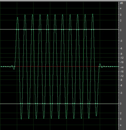

    Во первых: Посмотреть, где (и как) начинает клиппить конкретный ЦАП можно, воспользовавшись тестовым файлом "22050Hz_200Hz_8dB_over_FS_1min.flac" у которого на фоне тоновой посылки просматривается "интерсемпловый пик" уровнем +8.42 дБ:
    Это кусочки частоты 22050 Гц, частотой следования 200 Гц.
    Выглядит одиночная посылка так:
    Точки - уровни семплов, понятно, что амплитуды выше 0 dB FS появляются только после оверсемплинга и/или в восстанавливающем фильтре.

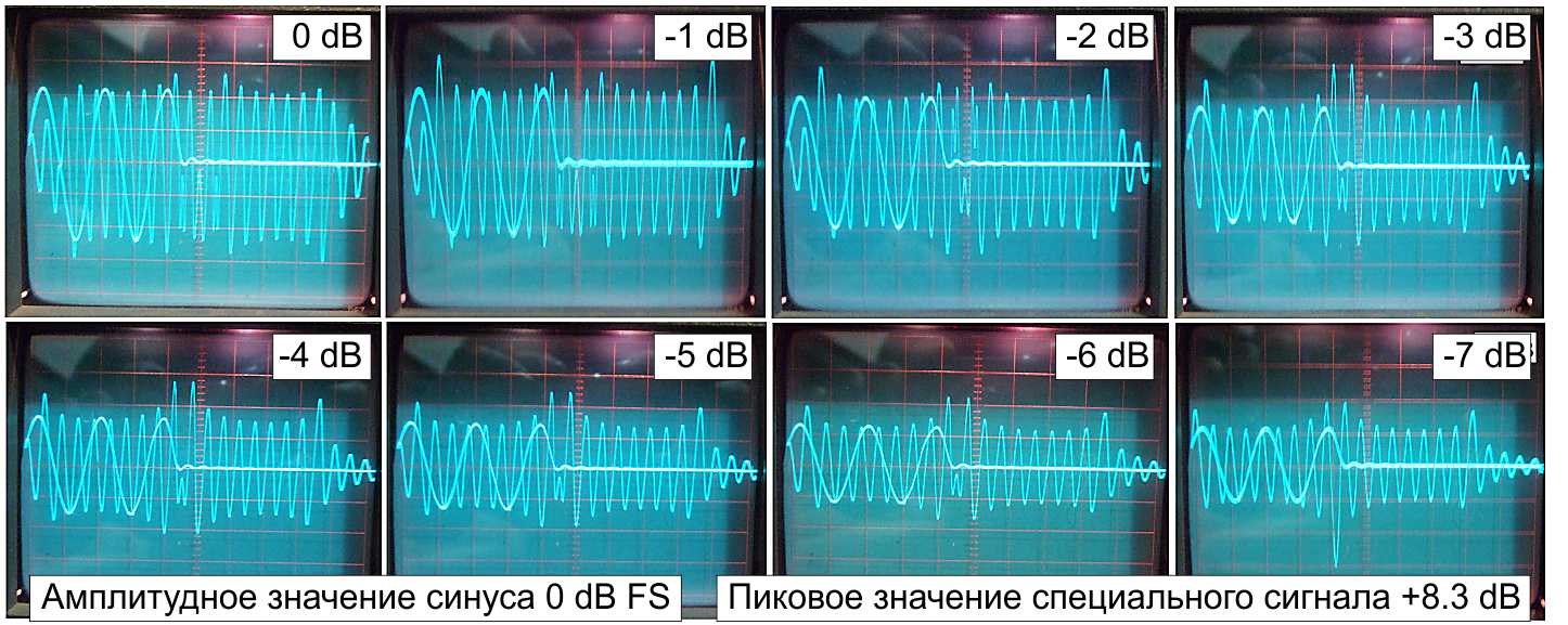

    Очевидно, что запредельный уровень в +8.3 dB FS ни один ЦАП с ЦФ не отработает, но, понижая в цифре уровень входного сигнала, вполне можно отловить момент реального клиппа конкретного ЦАП.
    Еще один файл содержит на фоне таких-же посылок дополнительные кусочки синуса с амплитудой соотвествующей 0 dB FS. На осциллограмме синус и посылка накладываются друг на друга и наглядно видно, как реальный ЦАП выскакивает за амплитуду, соответствующую полной шкале преобразования ( 0 дБ)
    22050Hz_200Hz_8dB_over_FS_SineRef.flac
    Вот картинка, как это может выглядеть на выходе ЦАП:
    Видно, что только при снижении уровня более чем на 6 дБ пик начинает воспроизводиться полностью.

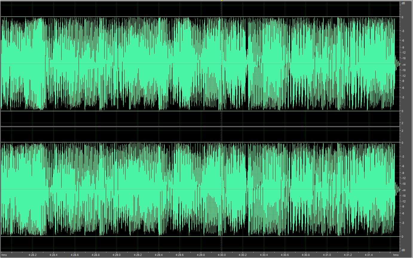

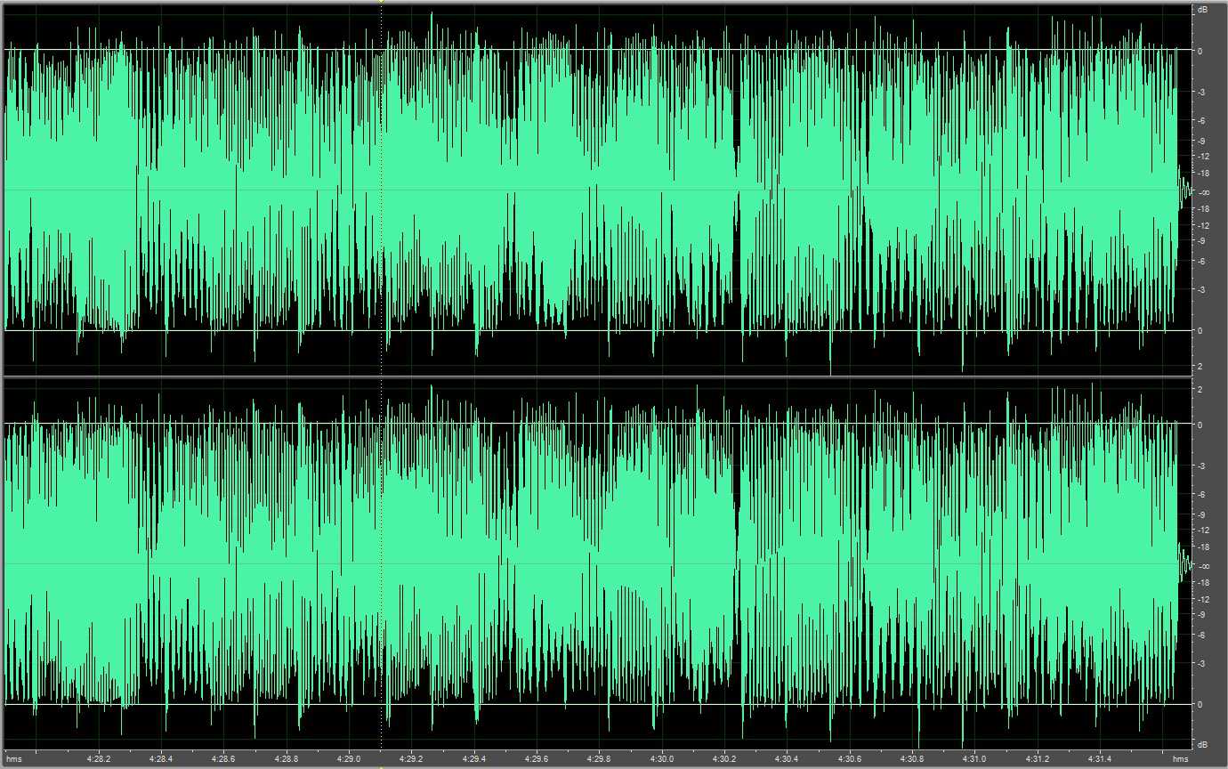

    Грамотный мастеринг подразумевает, что ничего подобного быть в фонограмме не должно. Чаще всего ничего существенного и нет. Небольшие перегрузы (менее 1 дБ, обычно 0.2-0.3 дБ) обычно связаны с банальным клиппом, когда переколебания имеют ту-же причину, что и переколебания полок меандра. По факту, получается, что фонограмма и так вогнана в клипп, какое уж тут качество.
    Но иногда бывает и так, что трек выверенный "ниже 0 дБ" на 44.1 кГц
ID:	206851 после оверсемплинга превращаеся в такое вот Нажмите на изображение для увеличения.
    Это последние секунды 9-го трека (Mother And Father) из American Life Мадонны, там вся композиция такая, один из моих тестовых треков (идеальное качество, но требования предъявляет весьма высокие).

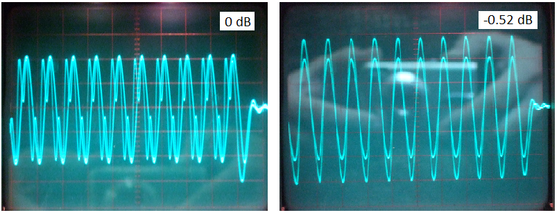

    Дополнение.
    Приведенный "тестовый" сигнал очень наглядно иллюстрирует механизм появления интерсемпловых пиков, но является весьма экстремальным случаем (частота заполнения посылок fs/2).
    Реакция того или иного ЦФ на подобный сигнал может быть весьма специфической и не всегда отражает собственно "перегрузочную способность" связки ЦФ+ЦАП.
    С целью определить потенциальные возможности ЦАП, целесообразно воспользоваться более "традиционным" синусом частоты fs/4 с амплитудным значением +3dB FS.
    Файл 11025Hz_200Hz_3dB_SinRef.flac содержит референсные посылки синуса с амплитудами 0dB FS и +3dB FS. Контролируемо снижая громкость, нетрудно определить границу клиппа по исчезновению артефактов.
    Здесь, например, снижение уровня на 0.5dB приводит картинку к правильному виду: чистый синус +3dB FS поверх синуса амплтудой FS.
    Прикидка дает перегрузочную способность:
    +3dB (пиковый уровень сигнала) - 0.5dB = +2.5dB.
    Вплоть до этого уровня интерсемпловые пики будут передаваться без искажений.
