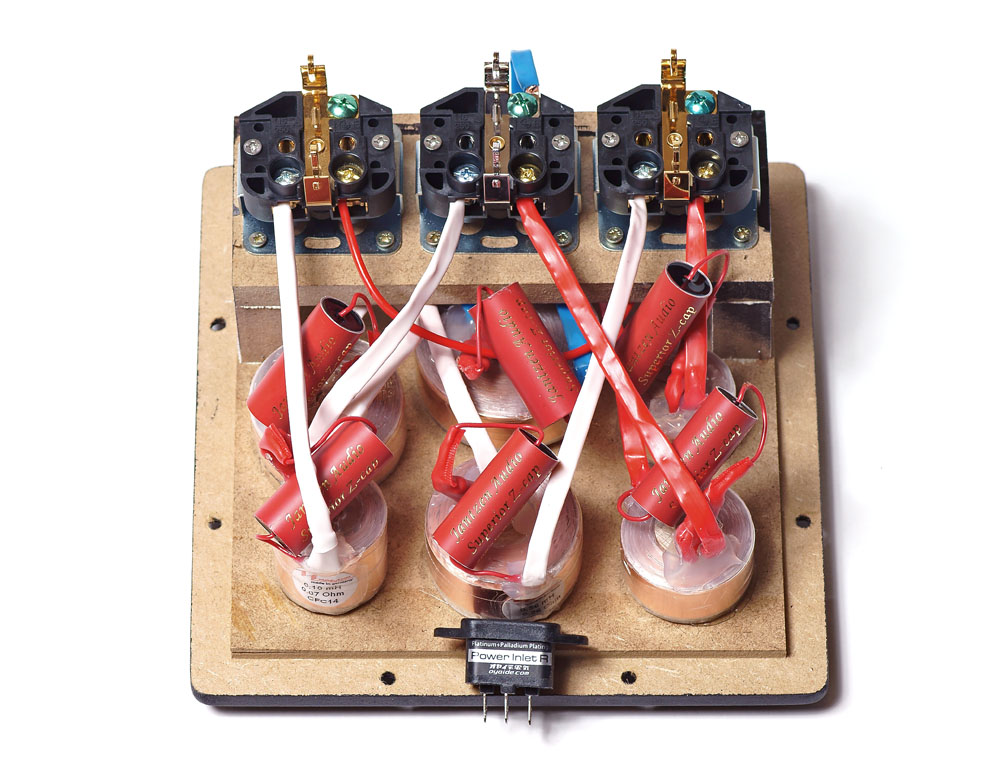

    al2sav, спасибо за ваше мнение. Вот фото подобного фильтра опубликованное изготовителем.

    Боже, что это было?!

    Детали для ВЧ-кроссовера поставляются в виде сетевого набора...

    Вот последнее модель фильтра: она имеет проволочные OFC катушки в цепи питания усилителя 5 кв. мм. намотанные моножильным проводом Мундорфф малой индуктивности с активным сопротивлением менее 0,02 ом-для сохранения динамики, а для слаботочной большей индуктивности. На последнем фото видно в термоусадке последовательно с конденсатором на 800 вольт (судя по размерам около 1 мкф) стоят резисторы. Какой мощности и на какое сопротивление, можно ориентировочно? Интересно самому попробовать влияние на звук подобного фильтра.

    401-й сравнительно честный способ отъёма денег у населения.

    olecho, ты часом форум не перепутал? Тебе с этим лучше к шабадо-лихницкому, на Сундук, или уж на худой конец - на ПерлоПортал.

    Alex, на сколько я понимаю, ты же профи в электронике: на фазе катушка индуктивностью 0,1 мН при сопротивлении 0,07 ом, конденсатор 1 мкф - какое сопротивление впаять последовательно с емкостью, настроенному на резонанс катушки? За ден. знаки прошу не беспокоится

    Да не проявляется резонанс катушки, зашунтирована она низким сопротивлением сети.
    Резистор последовательно с конденсатором в снаббере обычно от 1 до 10 Ом, только он никакого отношения к резонансу катушки не имеет, это разные цепи - катушка с собственной емкостью с резонансом под мегагерц и снаббер.
    olecho, схему нарисуйте и сами все поймете (если физика - наука такая - устойчивая в Вашем понимании).
    Это смотря какую добротность контура ты хочешь получить.

    Почитал спецификацию на официальном сайте Мундорфф-кроме ограничений по температуре никаких ограничений по применению в сети не узрел
    Про добротность контура спасибо, думаю на фазе нужна поменьше, на нуле можно побольше. Возможно практическим путем попробовать подобрать в указанных выше пределах от 1 до 10 ом. Больше сопротивление резистора меньше добротность контура-правильно? Какой минимальной мощности должны быть эти резисторы?

    Так наоборот, все что явно не предназначено для работы в сети туда втыкать нельзя. Явно - значит имеет соответствующую маркировку и сертификацию. К удифильности это все не имеет отношения, это безопасность.

    Конденсаторы не классов X и Y - в сеть включать нельзя. Причем первые включаются между фазой и нулем, а вторые - на землю, и путать между собой X и Y нельзя.
    А уж всякую левотень типа "Мундорфа" - и подавно.

    В последовательном контуре - правильнол, в параллельном - наоборот.
    Посчитайте ток через резистор по "сопротивлению" конденсатора на частоте сети. Надеюсь, напоминать про "иквадратэр" не надо.
