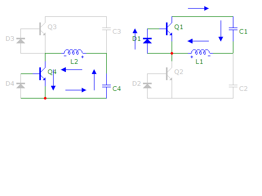

Тема: Можно ли использовать переход коллектор-база транзистора в качестве рекуперативного диода?

    По умолчанию Можно ли использовать переход коллектор-база транзистора в качестве рекуперативного диода?
    и сливать через переход к-б обратный ток дросселя?

    По умолчанию Re: Можно ли использовать переход коллектор-база транзистора в качестве рекуперативного диода?
    можно.
    только у базы есть свой максимальный импульсный ток, превышать который нельзя, иначе вывод базы просто отгорит.
    fakel, а зачем сий изврат?
    Там еще проблема в том, что база транзистора значительно слабее легирована по сравнению с базой обычного диода. Мощность рассеяния этого перехода будет сильно меньше.
    а зачем сий изврат?
    Хочу организовать деттайм без 494й. Когда закрываю один транзистор полумоста, напряжение на дросселе меняет полярность, но ток направление сохраняет и, пока не снизится ло нуля, удерживает закрытым и второй транзистор, протекая через его к-б переход и сливаясь через диод, подключенный к б-э встречно-параллельно
    fakel, Вы нарисуйте... Так тяжко воспринимать. Честно.

    По умолчанию Как-то так
    сначала открыт нижний транзистор, затем его закрываю.

    По умолчанию Re: Как-то так
    fakel, обычно максимально допустимый ток базы в 3-10 раз меньше тока коллектора. Смотрите сами.
