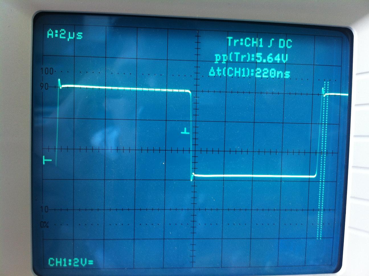

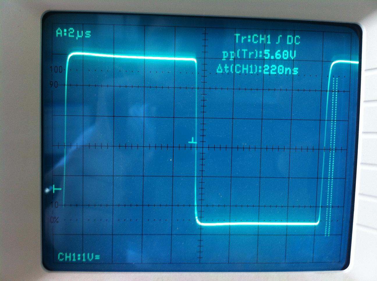

    Прямоугольник после буфера:

    Новый прямоугольник:

    По умолчанию Re: Готовим LME49810, второй заход.
    Илья, да ты молодец!
    Но как-то спектры-то не лучше, чем у A&R на первый взгляд. А схема все-же посложнее - чувствуется рука Андронникова.
    То, что хорошо звучит - это хорошо. Чем на твой взгляд обусловлена разница в звучании при тех же спектрах?
    Олег, у меня "учитель" хороший
    Если не считать выходной мощности. У меня на спектрах - 70Вт, у Маньяка - 15 Вт, есть разница? При 10V RMS на выходе гармошки у "Волжской Рыси" норовят уйти ниже уровня шумов.
    Отчасти ответил чуть выше, а частично - втрое более высокая скорость нарастания, например? Олег, я пока не берусь рассуждать о звучании - надо запустить второй канал, и провести полноценный тест.
