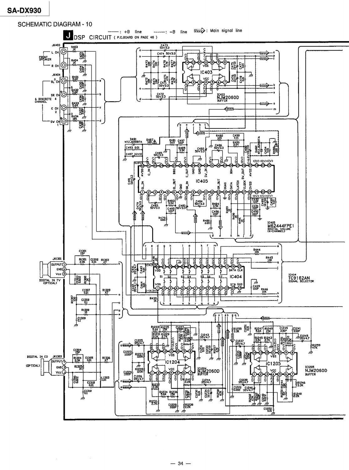

    Возникла нужда подключить своего старичка Technics SA-DX930 по коаксиалу.Но у него только два оптических входа...Есть вся его схема.Выложил в файловый архив.Тут только часть с DSP частью...
    Можно ли простыми манипуляциями в схеме получить коаксиальный вход?

    смутно помню, что надо просто оторвать фотоприёмник и поставить вместо него входной трансформатор+согласующий резистор

    В соседней ветке ссылочка. http://altor.sytes.net/Books_Docs/spdif0.pdf

    Вот пример входного интерфейса

    А какой трансформатор можно использовать?

    Есть стандартный транс PE-65612NL. При отсутствии готового, на ферритовом колечке с внешним диаметром 10-12 мм намотать трансформатор 1:1, по 10 витков в первичке и вторичке проводом диаметром 0,1...0,3 мм. последовательно с первичкой конденсатор 0,1 мкф, параллельно вторичке - резистор 75 Ом. Как то так.

    Добавлю:
    Если использовать с CS8412 сотоварищи - транс лучше намотать повышающий (более 1:1), и соответственно изменить номинал терминирующего резистора. Это делается, чтобы вложиться по чувствительности (мин. 0.2Вп-п) в требования стандарта.

    По умолчанию Re: Превращение Оптики в Коаксиал
    Для кольца 10мм надо хотя бы витков 30-40 на первичку - джиттер от несимметрии меньше получается
