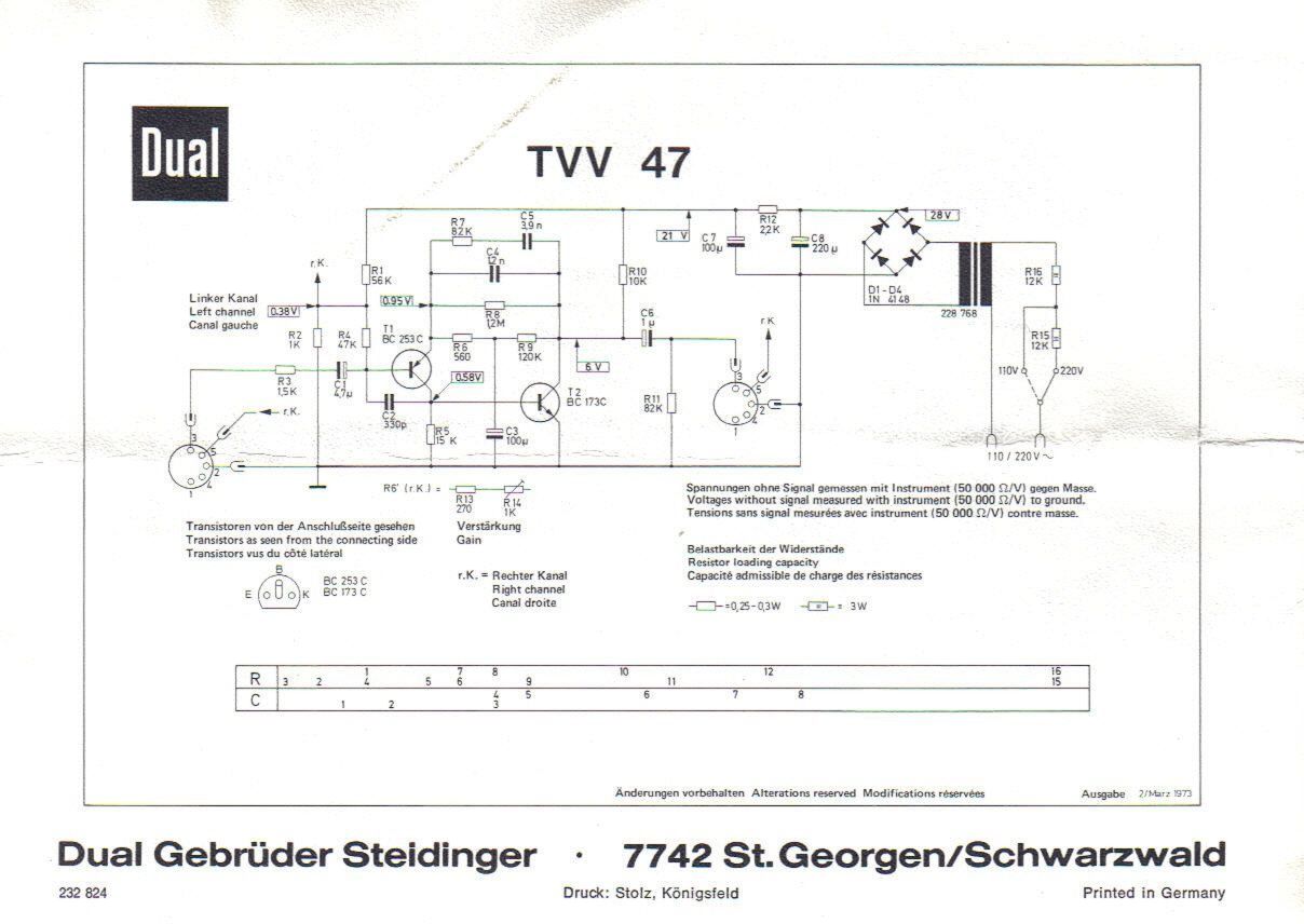

    Всем привет!
    Решил поднять данную тему, т.к. ничего толком не нашел в интернете.
    Есть отличный старый транзисторный корректор Dual TVV47. Схема из документации:

    Пробовал ли кто-нибудь реализовать ее на современных комплектующих? и насколько это реально?
    Было бы интересно попробовать разработать печатку и собрать. Кто что думает?

    По умолчанию Re: Корректор Dual TVV47
    Нуждается в увеличении выходной мощности.

    Отличный от чего? От хорошего?
    Есть же проверенные звучащие схемы, зачем экспериментировать с заведомо безнадёжным результатом? Хочется потрахаться и получить результат- бери ЕМТ155, хочешь результат легко и быстро- ОВН

    Типичный корректор из бюджетных винтажных усилителей и ресиверов. Собирать его на современных деталях нет никакого смысла. Уровень ниже среднего.

    И в бюджетные вертаки подобное встраивалось. Я как-то выбрасывал оттуда нечто похожее. Дюал был или нет- не помню, давно было.

    И в вертаки и в комбайны типа музцентров. В моей ветке про винтажные усилители и ресиверы у многих аппаратов встроенные корректоры типа этого. https://forum.vegalab.ru/showthread....=1#post1436761
    У Кенвуда КА6100 он практически такой же - схема есть в приложенном к посту сервисмануале.

    году в 1980-1981 я делал такой корректор взамен Веги-106, транзисторы нашёл импортные, звук получился намного удачнее, чем штатный веговский корректор.

    В Веге штатный корректор просто ужасный - мутный, глухой и ваще никакой

    Мне тогда с Вегой-106 не повезло вдвойне: вместе с отвратным корректором вертушку укомплектовали ещё более дрянной головой: ADC K9, я за всю жизнь не встретил головы хуже.
    Соседская вертушка с пьезобашкой играла на порядок лучше. Первый шок от приличного звука я получил от голландского Тенорела Т2001, но это- уже другая история.
