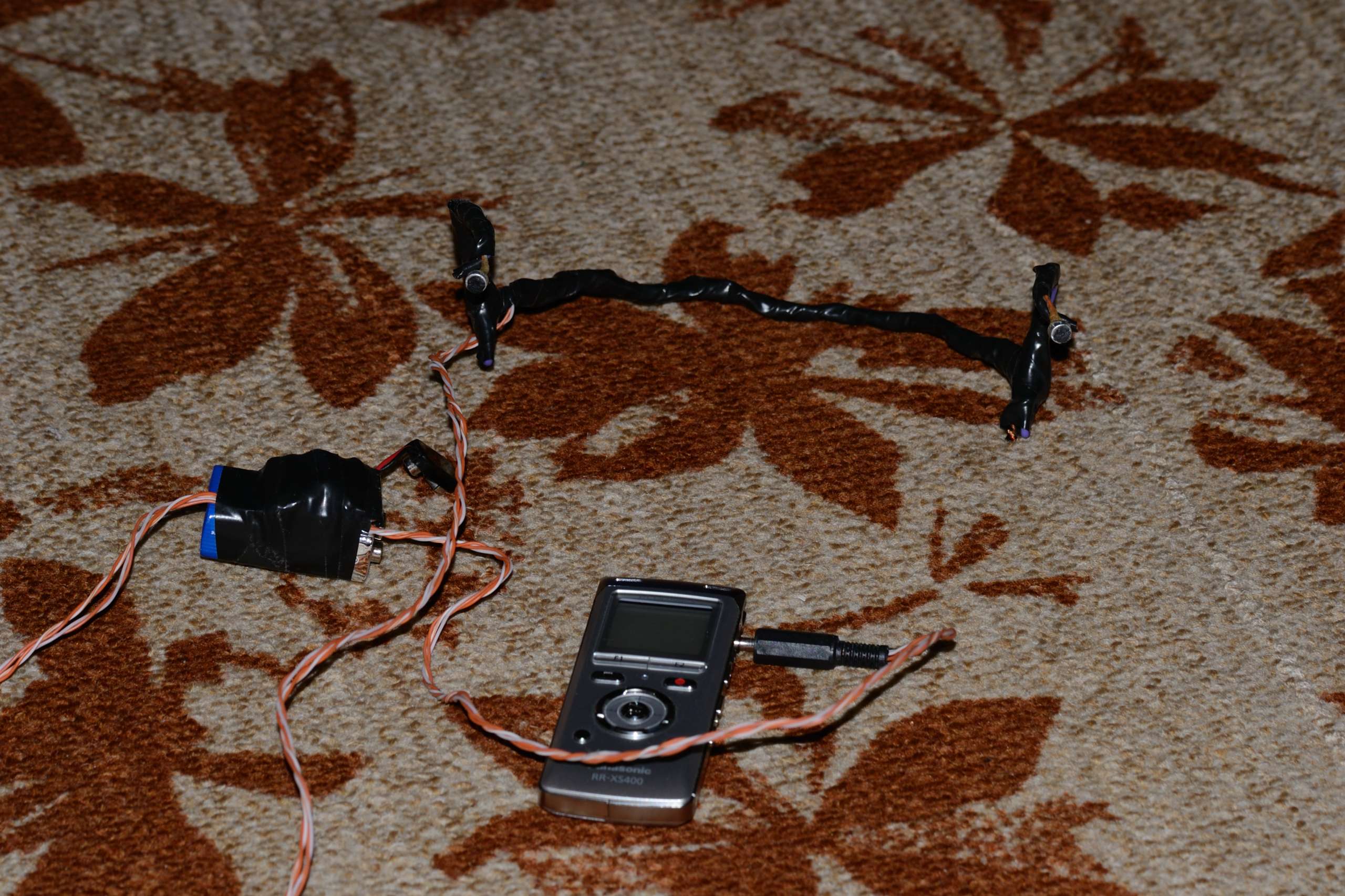

    Был на симфоническом оркестре и захватил с собой девайсов для записи.
    Как вам качество такой записи?

    mr-marlen, доставляет..
    На какой девайс писали?

    Вот и мне точно также показалось . Особенно сравнивая с тем, что лежит на рутрекере. Может там отдельно скрипка звучит лучше, но оркестр в целом сливается в кашу, особенно на барабанах и трубах. Возможно из-за кучи микрофонов расставленных и навешанных по залу. Видимо когда микшируют записи со всех микрофонов, то атака размывается.
    Фото девайсов прикрепил. Диктофон Panasonic RR-XS400. Cейчас вместо тех микрофонов, что на картинке (WM62) стоят WM61A. Они такого-же диаметра 6мм. Микрофоны включены по схеме Linkwitz http://www.linkwitzlab.com/images/graphics/microph2.gif и питаются от одной батарейки 9В. Девайс вешается на голову, чтобы не вызывать много подозрений .
