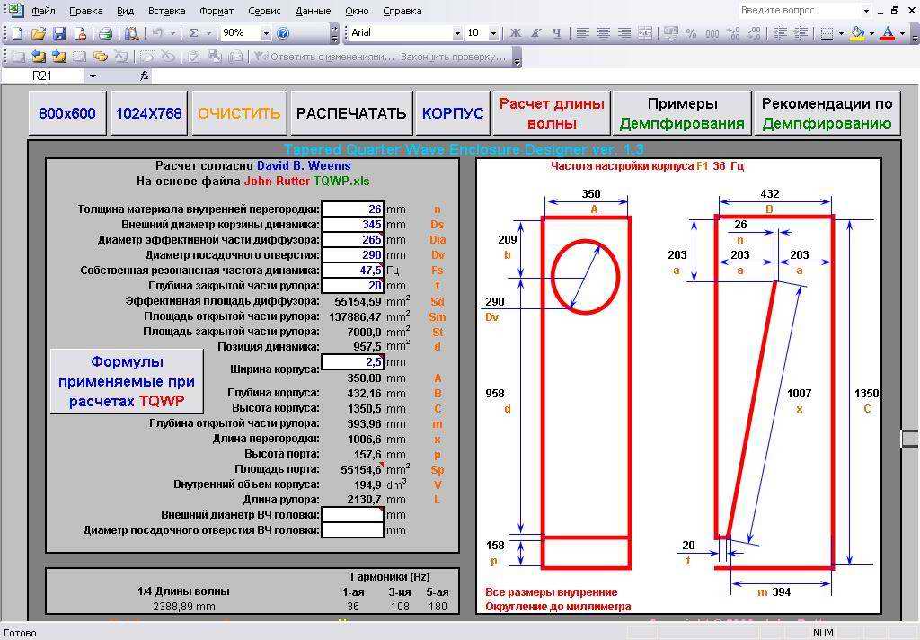

    Учитывая мой практически нулевой опыт в построении акустических систем решил я сделать акустику типа TQWP (из-за как мне показалось простоты расчета и наличия информации о построении такого типа акустического оформления в инете в частности на сайтах http://tqwp.narod.ru/ , http://gajdar.nm.ru/ ну и здесь конечно http://vegalab.ru/forum/ ) на ШП динамиках ими оказались конечно же 100ГДШ33-16 производства НОЭМА, благо мне повезло, привезли мне их прямо с НОЭМЫ (это около 5000 км) коллеги по работе.
    Когда заказывал, попросил чтоб померили параметры (стоимость услуги 270руб)
    Вот что измерили на НОЭМЕ
    Динамик №10: Fs=43,4 Hz, Qts=0,624, Qms=6,322,
    Динамик №12: Fs=42,5 Hz, Qts=0,561 , Qms=5,539
    Когда привезли их уже мне, я сразу их и измерил на измерительном приборе "коробочка"
    Вот что у меня получилось
    Динамик №10: Fs=46,335 Hz, Vas=104,273L, Qts=0,713, Qms=13,462, Qes=0,753
    Динамик №12: Fs=47.457 Hz, Vas=104,128L, Qts=0,756, Qms=14.075, Qes=0,799
    Вот не знаю что и думать относительно расхождения параметров, правда я динамики не разминал может после разминки параметры сравняются, чего мне не особо хочется так как мои измерения мне больше нравятся.
    Вот думаю или сразу конструкцию Gajdarа 1 в 1 делать, или рассчитывать под свои параметры с помощью программ, которые есть в инете на tqwp.narod.ru и предложенная здесь serg_no-coment https://forum.vegalab.ru/showpost.php?p=156157&postcount=17
    в которой, как я понял, основное отличие в том, что она считает настройку рупора на резонансную частоту динамика, то есть F1=Fs
    Вопросы, которые сейчас у меня появились на данном этапе строительства.
    • Что думает уважаемые Гуру по поводу альтернативной программы для расчета TQWP, которую предложил serg_no-coment, все дело в том, что при расчете высота колонки получается ниже, чем по программе с сайта tqwp.narod.ru как для меня так меня это устраивает, но как это отразится на звуке?
    • Вопрос скорей всего к Gajdarу если повторить Вашу конструкцию 1 в 1 насколько измеренные мною параметры соответствуют Вашей конструкции.
    • Как правильно и сколько времени «разминать» этот динамик, насколько изменятся параметры после разминки?
    Заранее благодарен за ответы и надеюсь на Вашу поддержку

    Как для меня, я немного не понял так как Fs увеличилась, а Vas упал разве такое может быть правда я их типа разминал не более 2 часов, и намного музыки послушал скажу что мне понравилось как они играют даже без оформления.
    Думаю принять для расчетов Fs равную 47,5 Гц
    Предлагаю посмотреть два варианта моего расчета по двум программам
    Мне кажется что я где-то ошибся или нет?
    И еще если взять Dia=285мм а не 265мм как оно есть на самом деле то тогда по альтернативной програме рассчета предложенной serg_no-coment контструкциия корпуса почти 1 в 1 как у Gajdarа.
    Gajdar в этом форуме открыл секрет своих динамиков который заключался в том что шайба у них немного дольше чем у нынешних может и диаметр эффективной части дифузора у них и больше?
    Это я говорю о том, что может именно программа предложеная serg_no-coment наиболее верно считает TQWP.
    Правда опровергнуть это может только Gajdar.

    Высокочастотный динамик это конечно хорошо я надеюсь что в скором времени у меня тоже станет вопрос его выбора.
    А пока вот я не могу разобраться как программа считает этот TQWP
    Вот еще хочу разобраться в теоретических вопросах
    Что есть высота выходного отверстия? Я так понял это отверстие обозначено в программе индексом "р".
    Как посчитать длину резонатора: то есть какие размеры нужно складывать, когда програма посчитает корпус, чтобы получить эту длину.
    Извините может за ламмерские вопросы просто хочу разобраться, а не просто скопировать чью-то готовую конструкцию.

    Что есть высота выходного отверстия? Я так понял это отверстие обозначено в программе индексом "р".[/QUOTE]
    да по-барабану,какая высота,-там главное площадь
