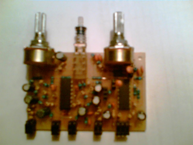

    https://forum.vegalab.ru/attachment....tid=9475&stc=1 Попал в руки пред для саба на двух LM 324 с регулировкой уровня и фазы, сумматором промышленного производства. Хочу попробовать пустить через него УНЧ "Кумир" 35у 102. Собрал Саб на 75 ГДН. К предвачу нет никаких бумаг. Если есть что-нибудь плз ответте!!!
    купил я на подобе тоже лм 324 и жестоко разочаровался вродебы и собран класно при подключении питания в динамик выходит фон я уже чего тока не делал
