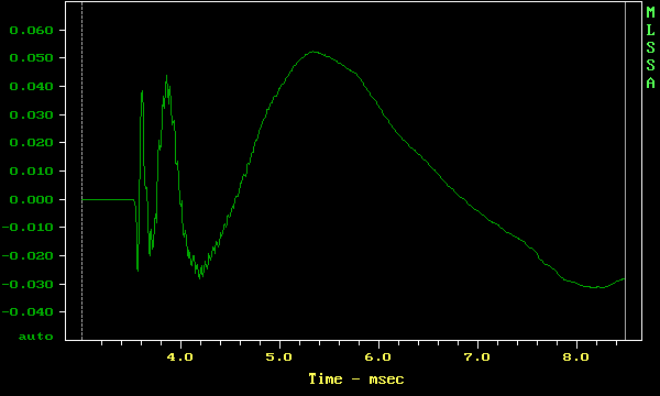

    Цитата Сообщение от bato Посмотреть сообщение
    И с какого перепугу там сохраняется временная структура сигнала,
    если вч играет на диффузор, отражается (+допплер) а потом черти как
    рассеившись играет в комнату?
    До конца статью дочитали? Посмотрите на переходные характеристики, на ФЧХ, наконец.
    Сравните с переходными характеристиками трехполоски, к примеру тут: http://web.archive.org/web/200908211...ers/1037c.html
    И где находится вклад ВЧ-головки во времени?

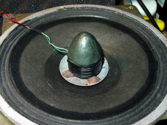

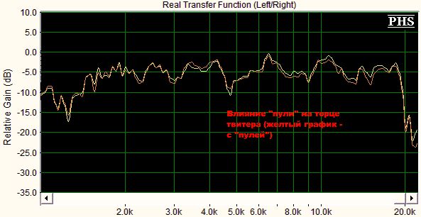

    Соорудил пулю из пробки от шампанского и скульптурного пластилина. По оси ВЧ несколько приподнялись, АЧХ под углами стала более равномерной (уменьшилась интерференция). Оставляем. Отслушиваем. На СЧ особых изменений не заметил.

    25.03.2006
    Харьков
    646
    По умолчанию Re: Коаксиально-контрапертурное СЧ/ВЧ звено
    Нет, мне это - в удовольствие
    Понимаю
    Нормально получилось , ещё бы алюминий покрасить и будет

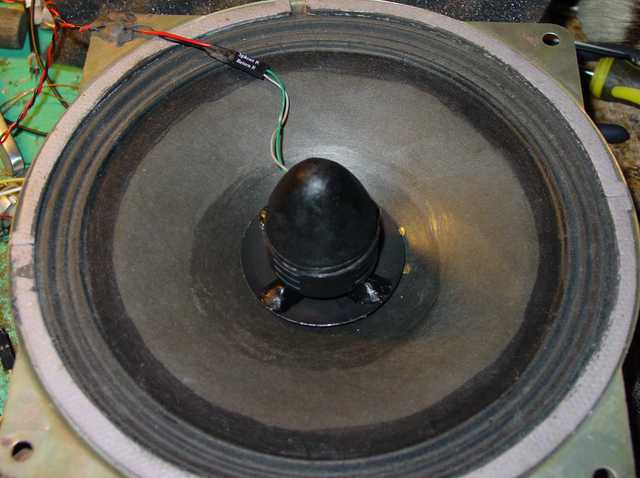

    Улыбка Re: Коаксиально-контрапертурное СЧ/ВЧ звено
    Почти "товарный" вид получается. "Пулю" чуть укоротил, на пару граммов пластилина
