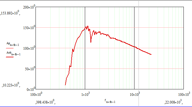

    По умолчанию Re: Измерение L динамиков мультиметром
    Примерно так
Название:	1гд18 свободн.png
ID:	147793 - это L 1ГД18 в свободном пространстве, ниже есть пик емкостного характера и пик на резонансе
Название:	1гд18 на столе.png
ID:	147795 - это он же, но мордой на столе, так что оформление то же влияет
