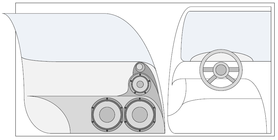

    - Что делать с серединкой? Какую? Куда? (хочется на дашборд, но это значит - ставить 3" и мельче, или от телевизора ширик).
    Но поставив мелкий СЧ - сложно будет заставить его играть с парочкой НЧ.
    Поставив большой СЧ - придется ставить в дверь без разворотов - теряю в сцене.
    Изначально хотел CDM54 на дашборде, и на нем - вифу ХТ25.
    А может ну ее, трехполоску, и собрать 2.5 полоску? Один мид отрезается катушкой в месте, где у меня дыра в салоне по мидбасу (около 300гц), другой - играет вверх до 3к, встречаясь с сиской 27TBFN - у нее верхняя серединка хорошая и не искажает. Мидбасы имеют неплохую серединку - ровные сами по себе до 3к + детальность на серединке не теряют...
    Вобщем я как-бы в замешательстве

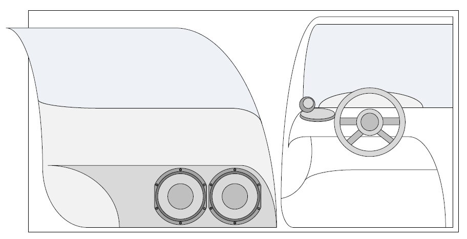

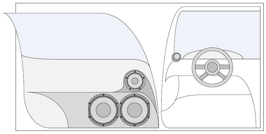

    В том-то и дело, что "продумать" не получается, уже пробовал.
    Тут нужно прикрутить мидбас, и начать щупать средники и их положение, дабы сохранить сцену, оставив ее глубокой и в меру высокой.
    Смешно то, что продумать, допустим, какую звуковую картину дадут "твитер слева направлен в центр стекла, справа - на себя". А на деле - получается интересное звучание.
    Те-же мидбасы - должны быть в противофазе, чтобы волны вовремя приходили к голове. Но взглянув по другому - в фазе, чтобы на НЧ они друг друга не "сьедали". И как после этого можно что-либо планировать?
    К тому-же вариантов мало... Я перечислил все то, что у меня есть - и что я готов пожертвовать в машину...
ID:	123292   Нажмите на изображение для увеличения.
ID:	123293   Нажмите на изображение для увеличения.
    Еще раз повторю- продумать концепцию системы. Надеюсь, то, что все излучатели должны быть сфазированы, не вызывает сомнений? Советую погуглить тему временной коррекции.

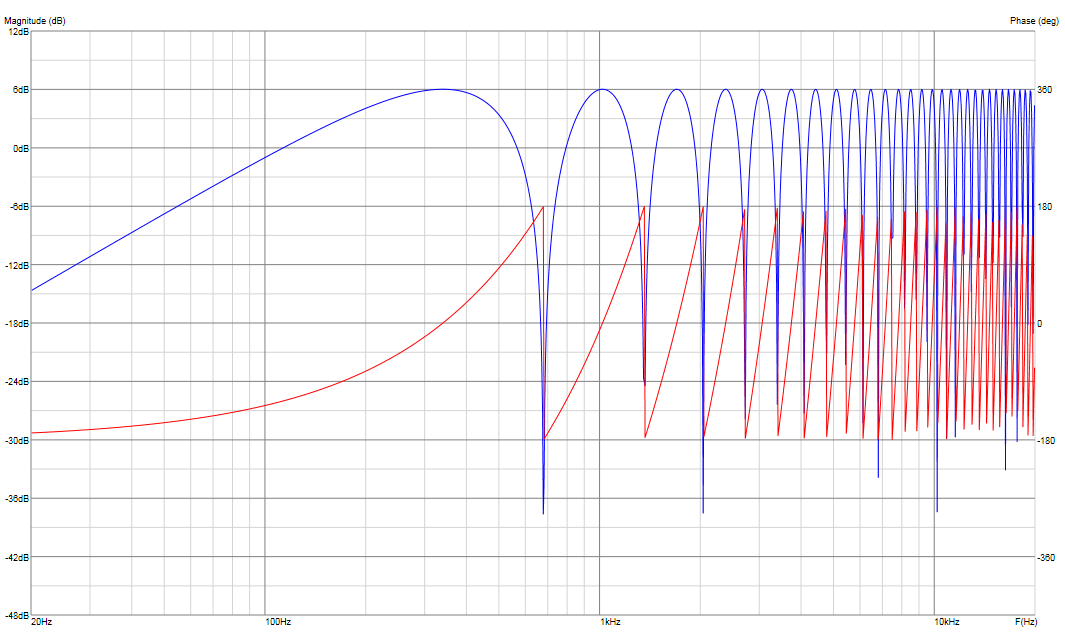

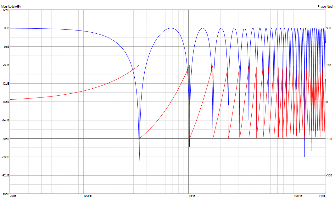

    .Ден., Вот картинки интерференции двух динамиков. Расстояние между ними - 0.5м (1.5м и 1м).
    Просто было интересно воссоздать эффект математически
    Из картинок видно, что дырки появляются в любом случае, вот только скат на низах имеет место лишь в случае с перевернутой фазой
    Если учесть, что динамики - не точечные источники колебаний, то и дыры будут менее дырявыми на более высоких частотах - зато на низах сохранится провал.
    Нда, тяжело со мной
    Временные задержки - это хорошо. Но у меня нет магнитолки/процессора с DSP - дорого и не качественно. Я избрал путь джедая - хоть и активно, но в аналоге сводить буду.
    Хотя нужно попробовать поправить прошивку mp3 плеера (который буду использовать для воспроизведения) - когда-то я ее пытался помучать для добавления задержки в одном канале, но не осилил. Может на этот раз получится.

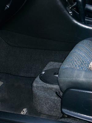

    Осмелюсь предложить классику жанра- подседельную установку мидбасов.
    19.10.2004
    Ленобласть
    3,159
    По умолчанию Re: Машинка для рока
    У пыжыка под водительским сидением, кажись, блок реле стоит?
    11.02.2006
    Недоступно
    2,303
    .Ден., Под сидения - не влезут, места мало + сидение просаживается подомной...

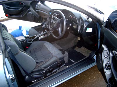

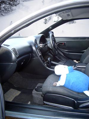

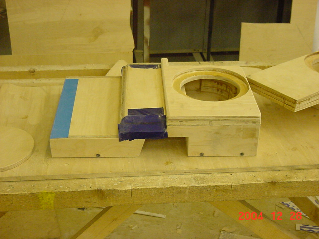

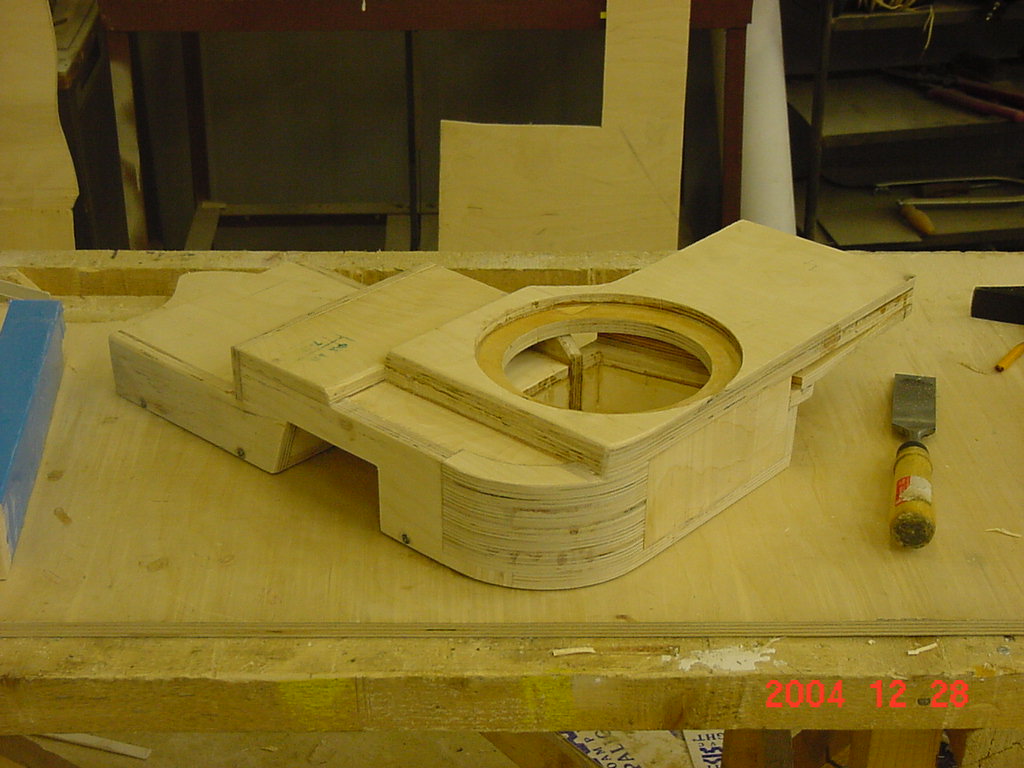

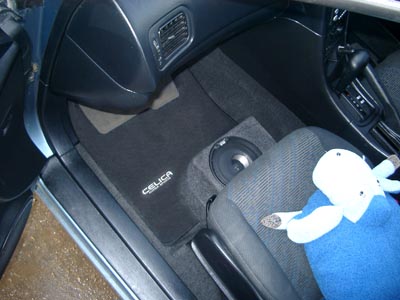

    Вернулся с танцев вокруг сцены, и шириков 3" ее рисовавших.
    По порядку.
    1. На дашборде по углам, направлено на себя (впрочем, как ни направляй) - детально, фаза уплыла. Посреди салона все хорошо, но стоит вернуться на место - слушать невозможно. Перефазировка одного динамика помогает, но не на 100%. Ни рыба ни мясо.
    2. В кикпанелях - отстой.
    3. Под сидениями, лежа на полу, направлено в сторону ног, расставлено как можно шире, с подстройкой по глубине для подбора фазы - неплохо, обьемненько, фаза на месте, и не особо слышно, что из-под ног. НО - не детально совсем.
    4. Левый - в кикпанели, правый - по правую сторону консоли, в "кикпанели". Оба смотрят на меня. Детально, в низ не утягивает, но мешает левая нога, и сцена узкая.
    5. На дашборде, по обе стороны руля. Детально, но сцена очень узкая.
    За сим в печали я пошел к другу занимающимся автозвуком.
    Вернулся с пачкой резисторов. В итоге, на дашборде, левый канал пустил через резистор 0.75ом, правый - на прямую, оба динамика - на себя. Фаза стала на место, картинка вполне хорошая, певец - прямо перед мною. Но все, что левей центра - ужато между рулем и динамиком. Поворот левого динамика в лево немного помогает разширить картинку в лево.
    Последний, наиболее интересный вариант - динамики примерно на 1/3 двери отодвинуты от дашборда (на двери), направлены в лобовое стекло. Почему-то внезапно возник обьем и по высоте, и стало гораздо шире звучать. С фазой проблем услышать не успел, т.к. все это держалось руками.

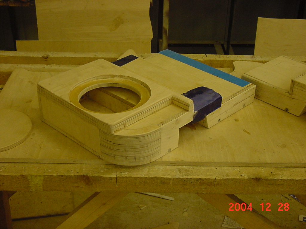

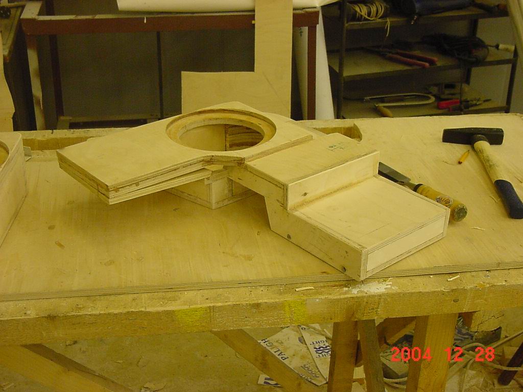

    В следующий раз придумаю крепеж динамиков и их коробок к двери, и продолжу исследования в направлении отражений от лобового стекла.
    Завсегдатай Аватар для .Ден.
    26.02.2006
    Обнинск
    1,535

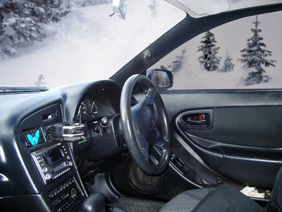

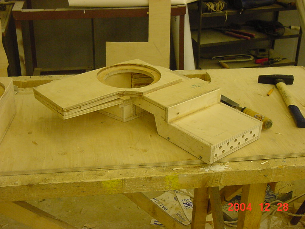

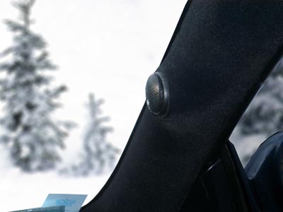

    Все эти танцы- давно пройденный этап. вариант получения приемлимой сцены/фазировки без применения процессора- только отраженный от лобового стекла мидбас, расположенный под сидениями. Насчет места-я в селику в 202 кузове ставил таким образом, вот там-то точно места нет

    И так пробовал, и сяк - не идут сдвоенные мидбасы под седло
    А этого и не надо- достаточно пары хороших 5"-мидбасов. Только вот сможешь ли достать такие, чтобы в небольшом обьеме работали- 4-6 литров?
    Насчет рупоров- советую сменить дилера и завязать

    Трава хороша, как и твитер с рупором Попробовал - твитеры от морель темпо влазят в рупорок 8х20см. С 10мкф кондером (около 4кгц) - пытаются отиграть серединку, причем успешно. Снимаешь рупор - слышно лишь унылое тссыканье, хоть и с искоркой. Причем с рупором - довольно жирненько и увесисто - как домашние морельки MDT33, но, кажется, грязней (сложно судить, т.к. слушал мп3 через ужасную звуковушку).
    Но характер звука - ооо - он самый. Именно то мясо, что я хотел в роке. Каждый удар палочки заставляет затаить дыхание, а у Металлики палочки не милуют. Может в две полосы, и ну его?! Нет, с разфазировкой нужно что-то делать.
    Зовите меня извращенцем, но рупора уже заказаны. (впрочем, дешевые очень ).

    Да вполне реально сдвоенный мид на дверь, тока придётся усиливать её сильно.
    Панель из 24мм МДФ делать до краёв двери где метал изгибается на 90 градусов.
    А вот с наружней рубашкой придётся колдовать по рецептам из АЗ(профили , стекломат).
    Если готовы то не вижу причин почему нет .
    По задержкам - если сцена не главное пока можно и подзабить.
    СЧ советую от 4". Так удасться поделить пониже, и мидыц не так будут критичны для сцены.

    Нашел место в прошивке, куда можно подписаться. Вот что значит свежий взгляд, я год назад искал - не нашел, а сегодня - за пол часа
    Значит будет у меня задержка. Сначала задался вопросом, что будет с сабом, который попытается суммировать оба канала с задержкой - но, вспомнив о длинне волны на сабе - задержка фазы на 0.5м в одном канале - прокручивает фазу на НЧ совсем чуточку - поэтому сложение будет без потерь.
    Теперь все танци заново - ибо нужно для начала запустить задержку в плеере, а уж потом - отпробовать как оно звучит с задержкой, и найти подходящие места.
