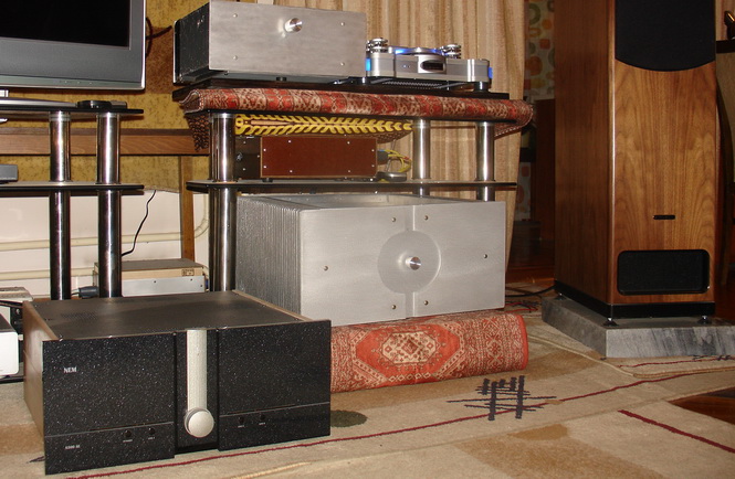

    Интегральник приобрел переднюю панель, ручку регулятора громкости, и занял место лампового однотактника от НЭМ A300SE.

    По умолчанию Re: Интегральный безООСник по мотивам Фолловера
    Потому что звучит лучше, чем НЭМ A300SE или просто занял, потому что ставить пока больше некуда?
    Аватар для PMCF
    26.03.2009
    1,606
    Я очень уважаю коллектив НЭМ, и вместе с тем радуюсь удачным находкам в построении транзисторников.
    Кроме друзей, у меня оценки звуку также дает жена, хоть она не в восторге от моей деятельности, и совсем не разделяет радостных чувств по поводу очередной серебристой коробки.
    Но в данном случае она очень конкретно сказала, что эта серебристая штука определенно лучше играет чем черная штука, при передаче эмоций вокала (про НЧ понятно не говорим).
    И это после 20 часов прогрева интегральника. Ламповик мне пришлось гонять-прогревать около 200 часов, чтобы вышел на достойный уровень звука.
    А вот я очень хочу послушать усилитель НЭМ, причем в своей системе, желательно, но пока не удалось. Вы ведь Москве живете, кажется? Может состыкуемся как-нибудь? Обладателей изделий НЭМ в Москве немного.
    Моя жена - главный эксперт У нее музыкальное образование и уникальная способность воспринимать музыку. Она тоже не всегда в восторге, когда я с паяльником в руках и бардак на кухне - генератор, осциллограф, другие измерительные приборы, детали, паяльники и т.д. (мне больше негде делать это, кроме кухонного стола), но относится, в общем, с пониманием, всегда слушает что получилось и участвует практически во всех коллективных прослушиваниях.
    Интересно! А что с НЧ? "Серебристая штука" уступает "Черной штуке"

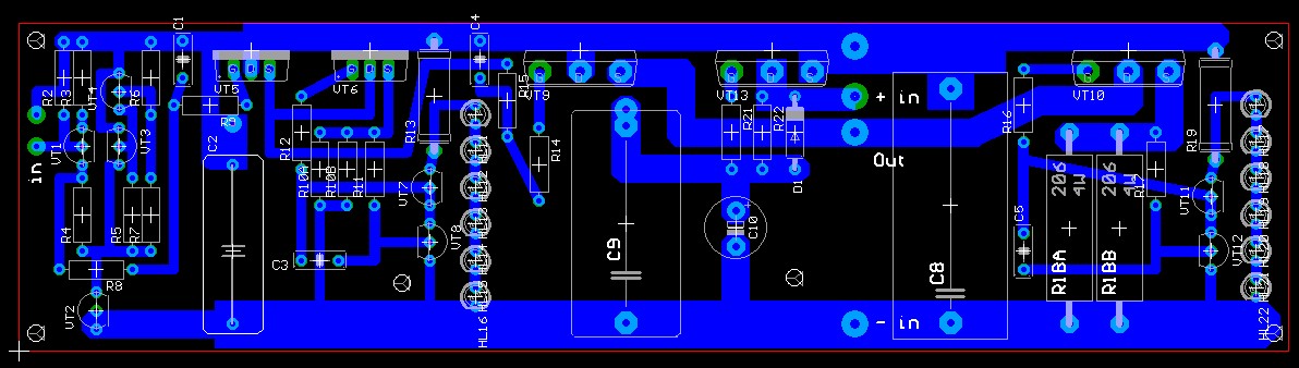

    По схеме данного интегрального фолловера, на сайте DIYAUDIO развели печатную плату. Еще не опробована, могут быть косяки.

    26.07.2006
    339
    SamWha WL 1000uF x 63V сейчас работают в виде кругового кластера, с шунтом 100uF, звук отличный.
    Скажите, а если двухсторонняя плата, на верхнем полигоне плюс, а на нижнем минус? Не лучше ли будет? Это я вопрос по выходному конденсатору

    Аватар для PMCF
    26.03.2009
    1,606
    Эта идея она самая и есть, только у меня сделано из тонких прослоек стеклотекстолита (1мм) и медной фольги (0,3мм).
    В одном круге 12 конденсаторов, и потом два круга (конденсаторы смотрят вниз и вверх) параллелятся. Смысл - получить равную длину соединений от общей точки до каждого конденсатора.
