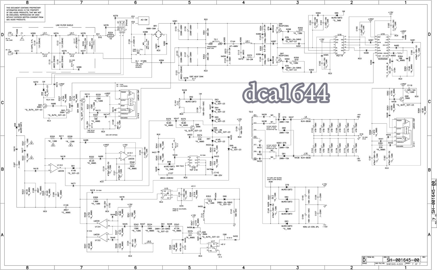

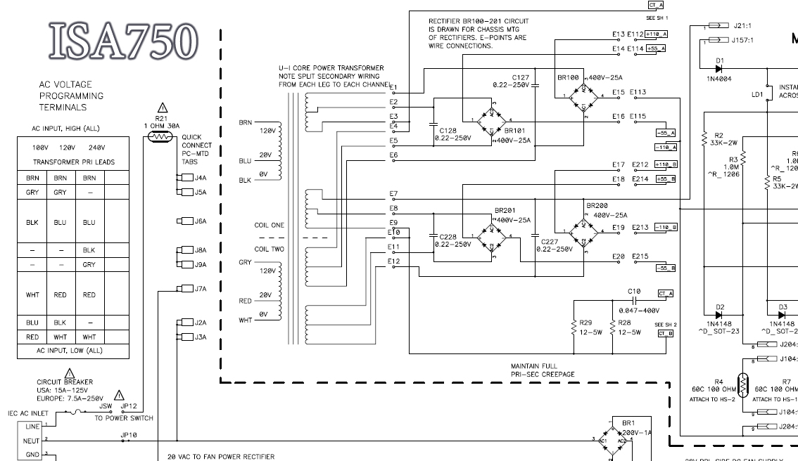

    29.01.2011
    По умолчанию Re: Сложность пректирование ИБП 1 кВт для УНЧ класса D
    какие модели?
    Что то типа этой ISA750?

    Или dca1644

    09.09.2009
    Украина, Донецкая обл.
    648
    как на 2 фото, только там мнго лишнего..
    29.01.2011
    Перед тем как начать разбираться в ИБП решил разобраться в катушках индуктивности и в трансформаторах.
    Почитал про основы электромагнетизма, индуктивность и трансформаторы.
    В данный момент вникаю в схему,
    и пытаюсь понять что здесь лишнего, как сказал superamplifier
    а зачем вобще такие навороты в этой схеме...чем меньше деталей, тем надежнее же...
    например вот, вот и вот схема, довольно мощные...и вреде простые...
    QSC очень замудрено придумывают..не могу понять почему

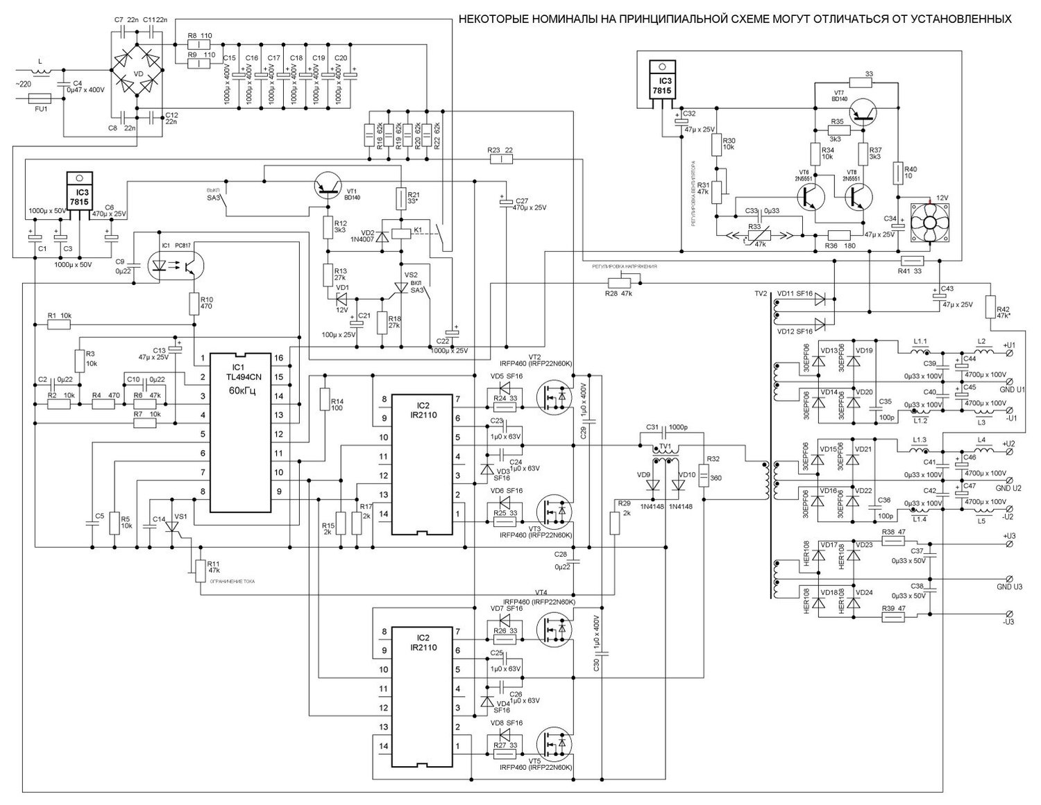

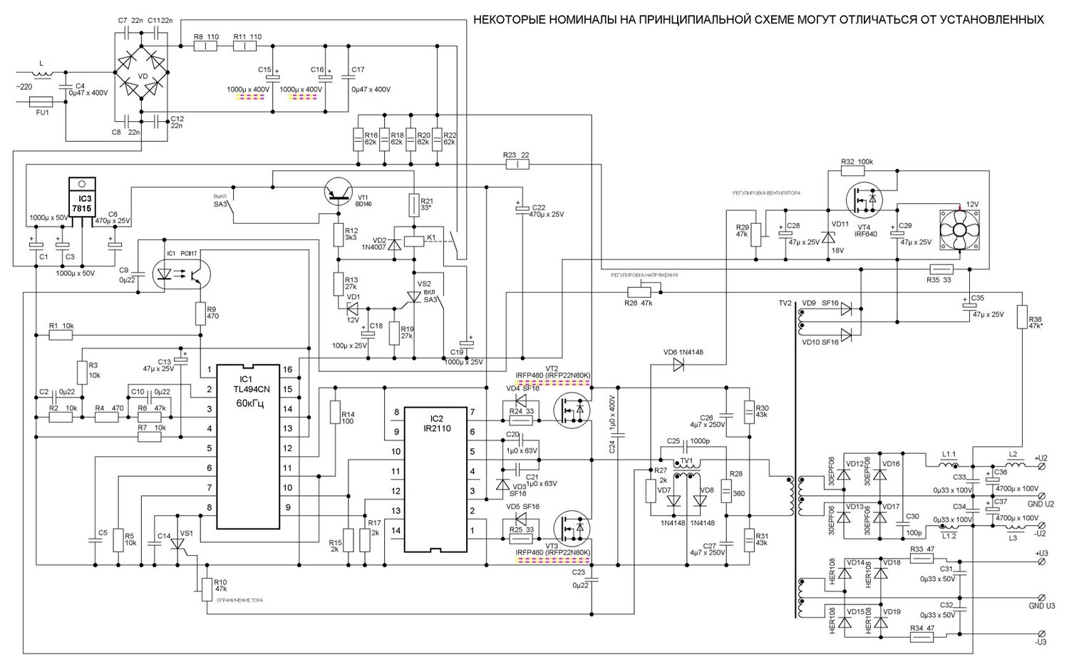

    29.01.2011
    Как вы думайте, надежная и подойдет ли эта схема для питания усилителя с одним каналом?
Название:	то что надо.jpg

    09.09.2009
    648
    да что вас всех тянет на ТЛ494?
    Посмотри на чем делают QSC, Динакорды...не возвращайся в прошлый век. одна из расспространенных 3525, я сделал на ней - доволен, при этом требует минмум обвязки, все функции удобно реализованы!
    Хотелось бы узнать - а что же там лишнее?
    Нет там ничего лишнего. Просто для людей не понимающих назначение тех или иных узлов - это кажется лишним.
    Ну если вам жизненно необходимы дежурный источник питания, защита от повышенного напряжения в сети, вход на включение ИБП, выход индикации перегрузки ИБП, защита от КЗ, мягкий запуск, то можно ничего и не выкидывать Еще ККМ (PFC) тут не помешает...
    Для вас ничего, для кустарных условий только защита от КЗ нужна ИМХО.
    Дежурный источник там питает сам блок питания, так что без него - никак.
    Защиты от повышеного там нет, наоборот от пониженого.
    вход на включение ИБП - скорее на выключение: при появлении на выходе усилителя постоянки - БП выключается.
    выход индикации перегрузки ИБП - нет там такого. При перегрузке БП усилитель приглушается.
    его можно сделать и на маленьком трнсформаторе, и сделать "самопитание" и транзистором для пуска, можно делать отдельную дежурку - здесь варианты есть, и не столь существенны, т.к. можно самому подобрать что по душе. Я хотел показать человеку основную часть БП, его "сердце"!

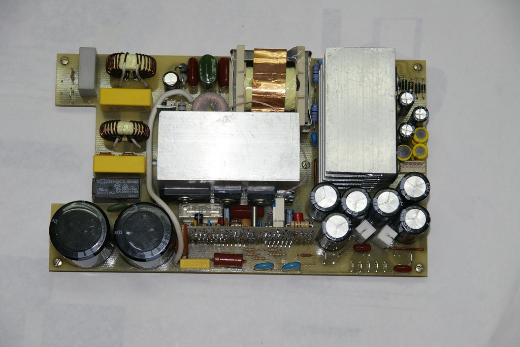

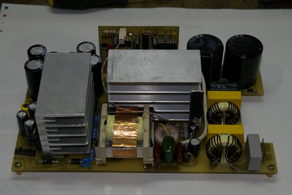

    Ну вот тебе вариант чуть проще, но тем не менее нем есть многое необходимое:
    Контроль входного напряжения, защита от КЗ, защита от перегрева, задержка включения (за это время электролиты в высоковольтной части плавно заряжаются до номинала и контролируется напряжение сети).
    PowerSupply_V_v2.pdf SupplyControl_V_v2.pdf
