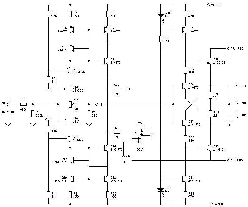

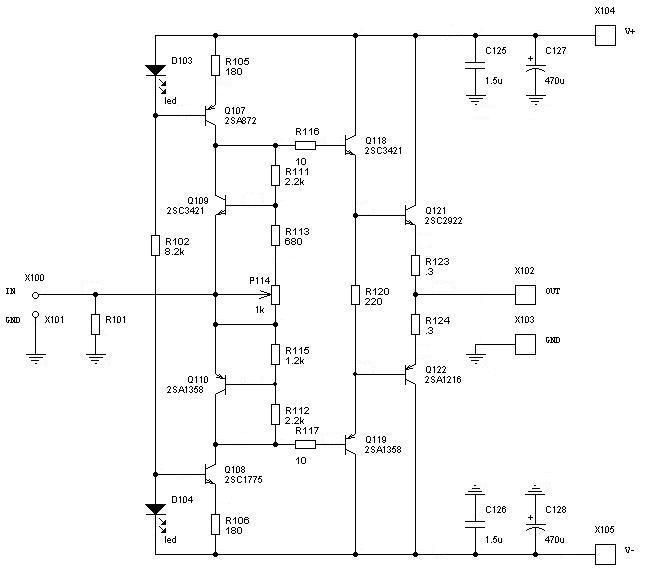

    Усилитель без общей ООС с умощненным УН http://www.andiha.no/articles/audio/vabu.htm , УН можно использовать и как усилитель для наушников. Заинтересовало в данной схеме умощнение УН, с невысоким выходным сопротивлением, независимый ВК со своей установкой "0" на выходе и серво с управлением током. Есть ряд вопросов:
    1. Чем лучше или хуже серво с управлением током, чем интегратор с управлением напряжением?
    2. Стоит ли стабилизировать ток базы Q13, Q14 на уровне 15в, с тем, чтобы поднять питание УН до 40в?
    3. Имеет смысл применить ТОС с выхода УН или оставить безООС?
    4. Стоит ли делать ВК и УН раздельным?

    Цитата Сообщение от Shurik Посмотреть сообщение
    Какие данные по искажениям?
    При выходном 28 В на 1 кГц - примерно 0.03% - это в основном 2-я и 3-я гармоники, 4 и 5 в 10 - 30 раз ниже, а остальные можно и не учитывать. При уменьшении амплитуды линейность увеличивается. Слабо зависят от частоты.
    Можно поставить в V2 полевик как ИТ
    V2 - это просто стабилитрон (удобно моделировать было). Наверно ИТ вместо R4, R5? Можно, но они мало что дадут.
    PS
    C4, C5 - по 1 мкФ (а не мФ, опечатка).
    Последний раз редактировалось SAPR; 07.12.2010 в 10:13.
  3. #102
    23.06.2008
    1,791
    По умолчанию Re: Усилитель K.H.Nygaard
    Понятно, оставляем как есть или расчитать сопротивление (ток 5мА, следовательно 4,2ком)?
    D1-D4 обычные диоды 1N4148?
    Ток Q13, Q14 делаем 20мА?
    Да.
    Можно стабилитрон, можно вместо него резистор. (в обоих случаях не помешает шунт. конд. 1 мкФ.)

    Цитата Сообщение от malefactor_8hz Посмотреть сообщение
    набросочек (d3\d4 светодиоды)
    malefactor_8hz, может стоит коллекторы Q38 39 присоединить к эмиттерам Q40 41? Тогда токи через транзисторы зеркал Q36 37 (Q34 35) уравняются.

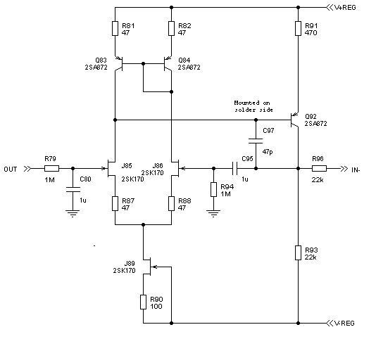

    Несколько измененая схема УН (без ОС).
    (V2 на схеме - стабилитрон).
    SARP, базы входных ОБ плавают отн земли? Или специально Миллера растишь (5.1k вроде многовато)?
    Или, если даже крутизна обех JFETов одинакова, бета ОБ все равно разная, значит разностный ток баз должен куда-то сливаться

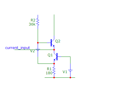

    ВотНажмите на изображение для увеличения.
ID:	107777еще один линейный сломанный каскод с токовым входом. Батарейки - читай стабилитроны
    Да, вопросы есть. Собрал УН по схеме https://forum.vegalab.ru/showthread....=1#post1165513 SAPR, появились малоприятные проблемы: схема не устойчива. Если входной каскад еще как-нибудь удалось вогнать в режим, то буфер на выходе генерит как заведенный. Увеличивать коррекцию не хочу, в отрыве от УН выходной буфер вполне устойчив, но вместе... Более того, установить "0" на выходе вообще не представляется возможным, даже при помощи интегратора. Схема очень не устойчива.
    ВК по схеме из первого поста, как и ожидалось, неожиданностей не принес, все вполне прогнозируемо и легко повторяемо. Одним словом, УН надо делать из первого поста + интегратор на ОУ в неинвертирующем режиме. Пока схему отложил.
    Братцы, может кто соберется в новогодине каникулы спаять УН и ВК, было бы интересно почитать отзывы. При повторении УН, думаю, что никаких неожиданностей быть не должно.
    ---------- Добавлено в 22:52 ---------- Предыдущее сообщение в 22:42 ----------
    Цитата Сообщение от dolin Посмотреть сообщение
    серво из этого уся в твоем можно использовать?
    Я интегратор из первого поста не делал, вполне достаточно обычный на ОУ. Впрочем, сам способ токовый вход регулировать по току довольно интересен.
    Про усилитель не понял совсем, какой именно Вы имели в виду?
  11. #110
    Завсегдатай Аватар для fakel
    30.11.2007
    11,266
    А без выходников тоже генерит?
    Попробуй инклюзивную коррекцию
  12. #111
    23.06.2008
    1,791
    Нет, только с умощняющим УН буфером. Хотя с самим УН тоже пришлось повозиться. (Уточняю, речь идет о схеме SAPR, т.е. только о УН)
    Можно поставить с выхода на базу ОБ УН пикушек 15-20, но это пока не скоро.
