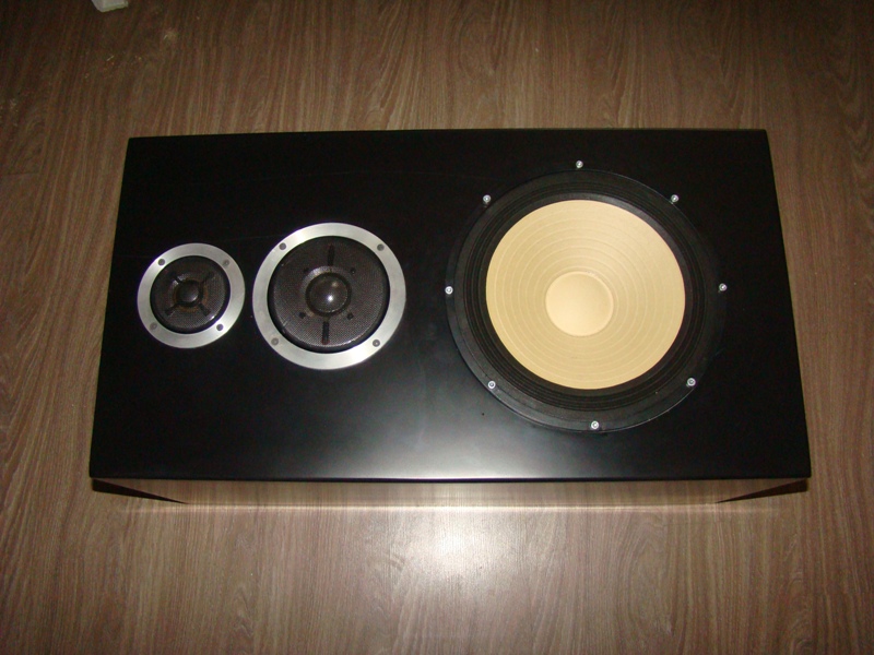

    По умолчанию Re: Электроника 50АС-061М и её фильтры
    Решил делать новые на базе Отто
    Цитата Сообщение от toriyama Посмотреть сообщение
    MAXIM_A, скажите пожалуйста, от какой именно модели Вы приобрели динамики?
    Динамики Фишер SPE-1150 (Otto ) фОТО в первом посте внизу.

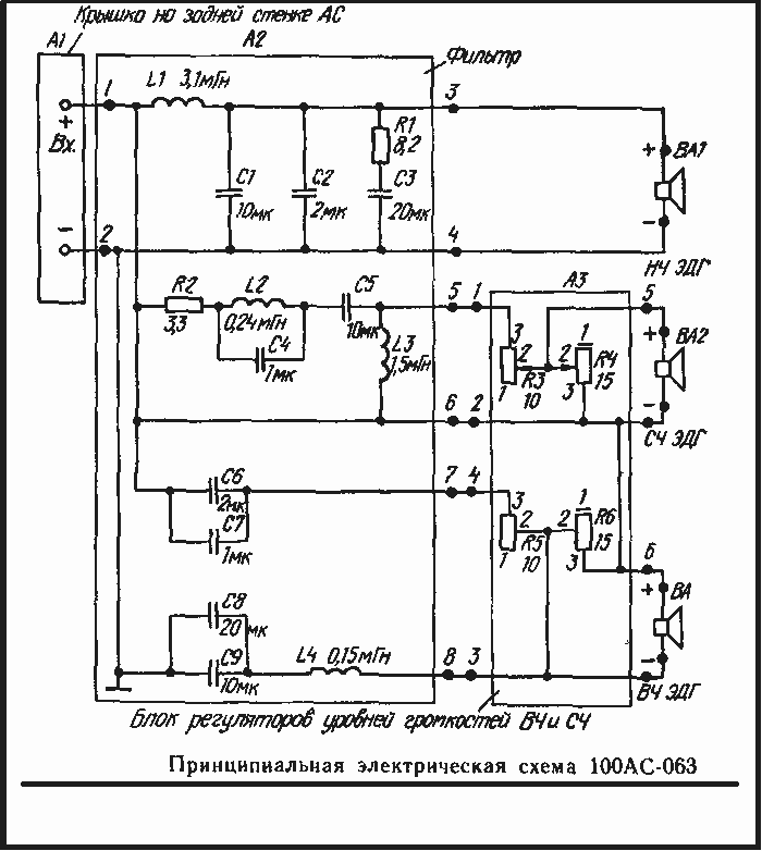

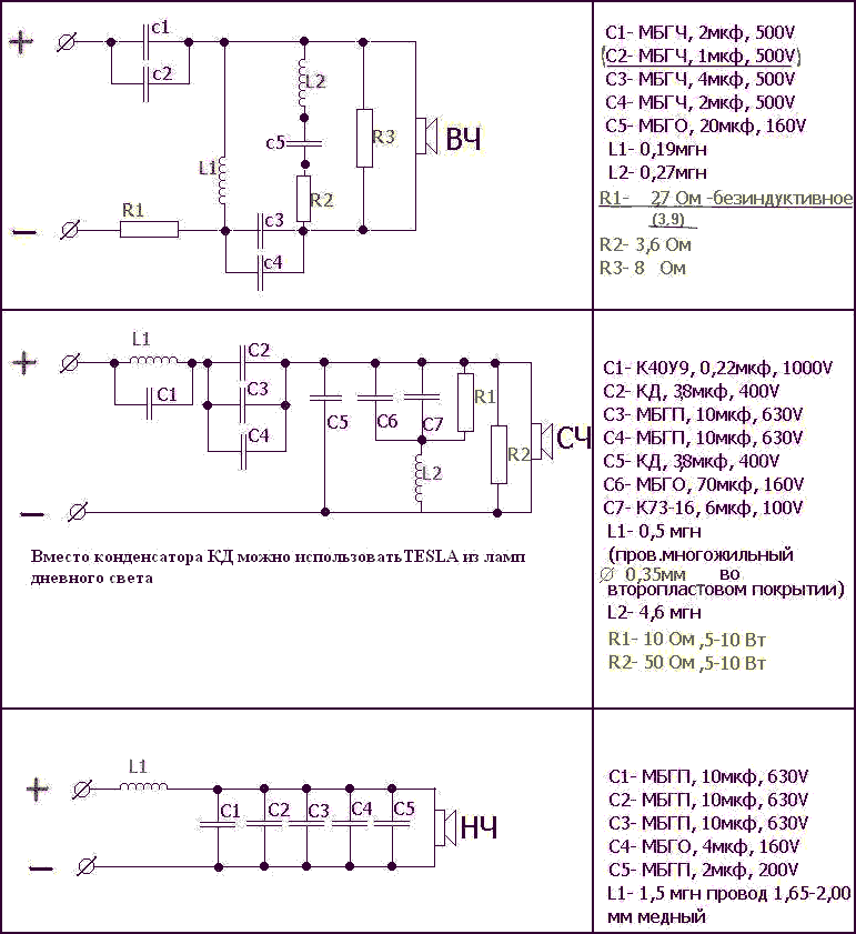

    Вот нашёл кросс для 100АС, и кросс, который мне рекомендовали в мастерской, где перематывали пищалки.
Название:	100 АС-063.jpg
ID:	148961   Нажмите на изображение для увеличения.

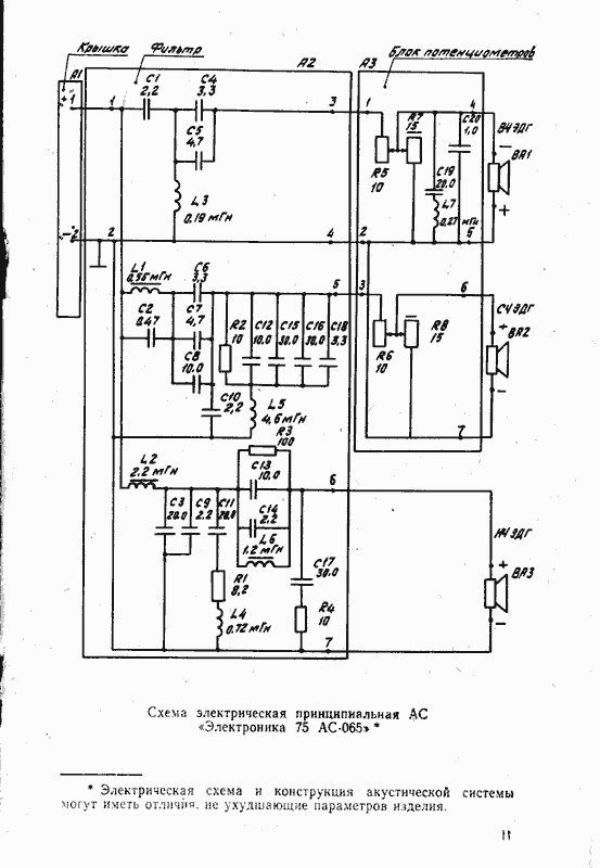

    Не помню где, но мне встречалось изречение, что у "Электроник" данного, по "Фишеру" типа, все фильтра по одному принципу. Могу предложить вашему вниманию пару схем. Авось и сгодятся.
Название:	Фильтр Электроника 75АС-065.gif
ID:	148963   Нажмите на изображение для увеличения.
Название:	Электроника 100АС-063.gif
    16.01.2011
    СПб
    11
    Чем плохи родные фильтры?
    да ничем не плохи родные.
    просто увидел ваши фильтры. проснулся интерес собрать и послушать на этой схеме.
    у самого как раз вот такие в корпусах сейчас:
    но хочется сравнить как минимум, понимаете наверное) если их делали другими, то наверное ни просто так.
    это после 90-го года наверное в схемах появилось много чего.
    собственно я и увидев ваше фото(или не ваше) думал поможете восполнить недостающее. так как судя по картинке- номиналы катушек написаны на них.
    только плохо видно)
    как раз вот про эти кроссы я изначально и повел речь. думал если ваши, и вдруг не нужны то может быть и приобрел бы на опыты.
    хотя просто номиналам всех 4-х катушек тоже был бы безмерно рад/
    если сможете найти номиналы 4-х катушек, моя благодарность не будет знать предела.
    на самом деле, очень хочется запустить 75ас на этих кроссоверах.
    Катушки, как в 100АС
    Андрей Константинович

    https://forum.vegalab.ru/attachment/...b?d=1417292985
    Может поставить такой фильтр, от 100АС
