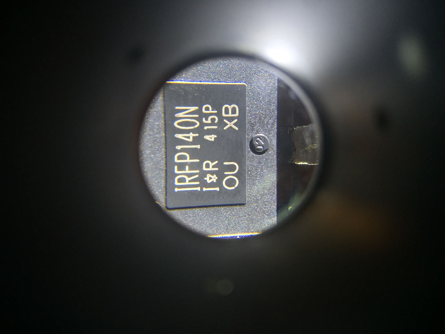

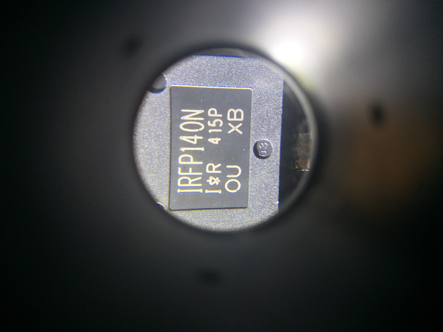

    Сотрудница на входном контроле разглядела индивидуальную нумерацию на корпусах транзисторов:
    Оказалось - IR нумерует транзисторы в пределах лота и раскладывает по рейкам последовательно.

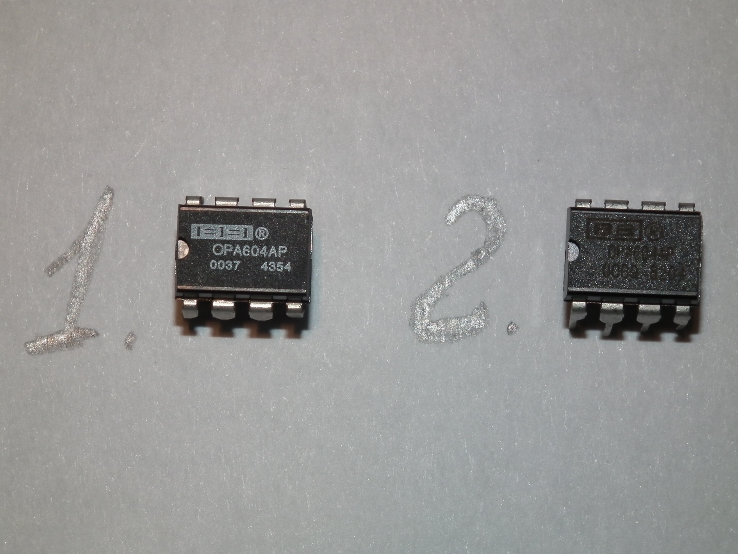

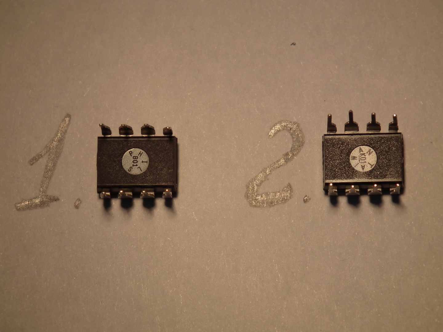

    Покупал в разных местах OPA604AP - оригинал или... заранее спасибо ! Нажмите на изображение для увеличения.
ID:	249418 Нажмите на изображение для увеличения.

    По умолчанию Re: Фуфло?
    У меня был шестьсотчетвертый, похожий на правый вариант. По параметрам особых вопросов не было (приложение некритичное), но свои 44 Вольта выдержали, райзтайм с усилением -10 около 1 мкс. Я еще очень удивился, почему до сих пор BB. Брал у какого-то российского поставщика.

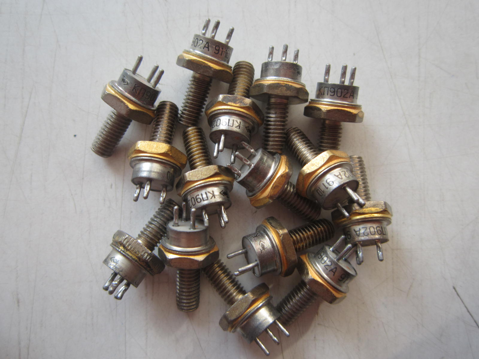

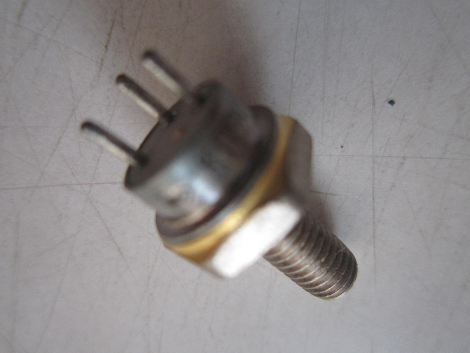

    Когда то прибрёл КП902А 15 штук, засомневался, кто может сказать подделка или нет. Нажмите на изображение для увеличения.

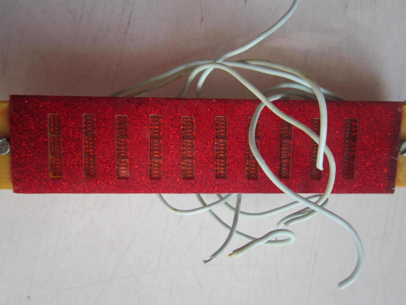

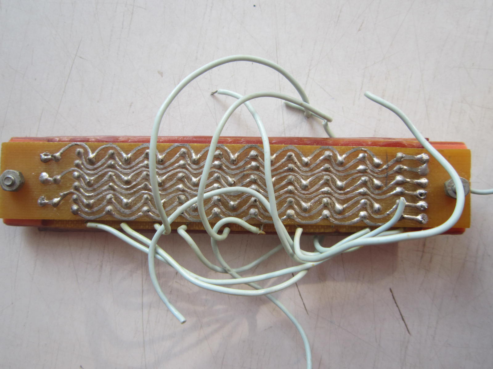

    Кое что из времён СССР, когда то сделал Спектр анализатор для радиокомплекса. Не нашёл диодные сборки АЛС317В зелёного свечения и общим анодом, прибрёл такую же красного свечения, и уже хотел немного изменить схему, после проверки решил ничего не менять - хотя АЛС(3ЛС)317А, Б(красные) - с общим катодом. Прибретённые на радиорынке АЛС317 красного свечения оказалась тоже с общим анодом, хотя должно было быть наоборот, значит брак, но они все рабочие. Нажмите на изображение для увеличения.
    Их никогда не подделывали. У меня лежит КП902 точно такой же. Другой вопрос, что при длительном хранении у них уплывают параметры и их нужно предварительно заново перемерять.

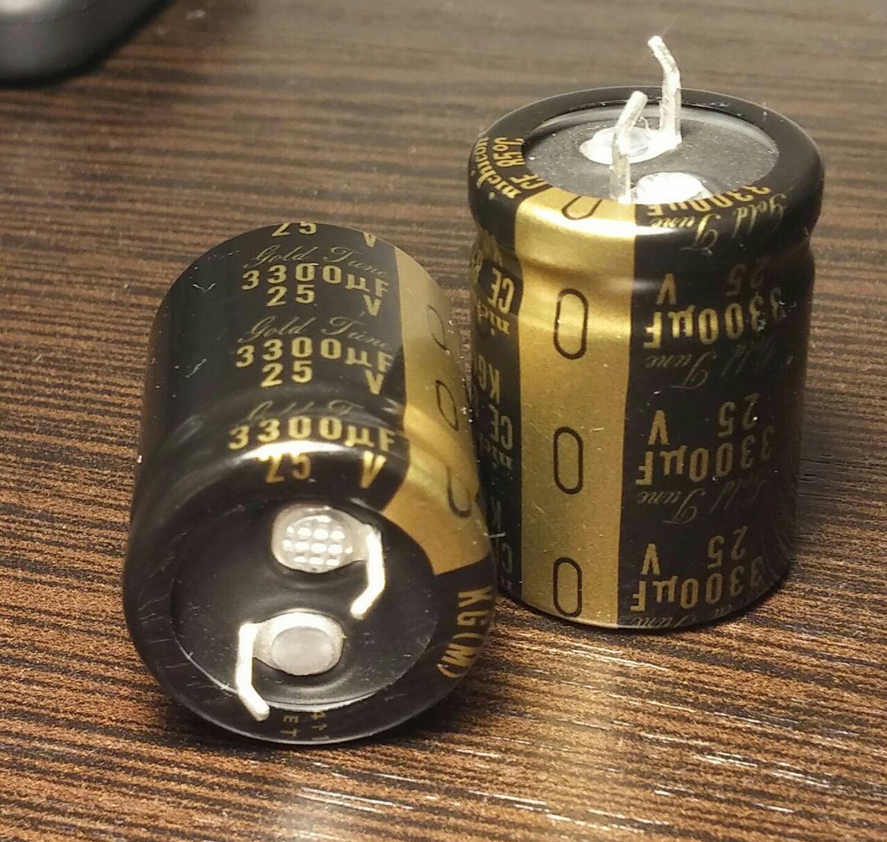

    Господа, Фуфел или нет ?
    Померьте ёмкость. Разберите 1-н, посмотрите, что внутри. Попробуйте выводы магнитом, - железные или медные.
    Потом уже можете делать своё заключение на основании вышеизложенного.
  11. #3370
    Старый знакомый Аватар для easa
    18.02.2012
    708
    Зайдите на сайт Ничикона, скачайте даташиты на купленные конденсаторы. Сопоставьте электрические параметры и размеры Ваших конденсаторов с даташитами. И как правильно здесь заметили - выводы у FG, KZ и KG немагнитные. Если конденсаторы до этого никогда не разбирали - разборка купленных Вам ничего не даст.
    Электрические параметры пока нечем измерить. Габариты совпадают. Выводы толстые медные.
    У KG выводы магнитные, но это же snap-in, они и не могут быть медными иначе не будут жесткими...
    Разобрать могу, а что это даст? Я же не знаю, как изнутри выглядит 100% оригинал...
    Силмики раньше из Китая разбирал, ну был там шелк внутри и электролит пах приятно
  14. #3373
    18.02.2012
    708
    У KG II выводы немагнитные, как у старых 4х контактных Snap, так и у новых Snap и Lug. KG I не попадались...
    И медь разная бывает...

    Что то не нашел про type 2 http://www.nichicon.co.jp/english/pr.../pdfs/e-kg.pdf

    Еще раз внимательно перечитал. Где там указано, что у type-II немагнитные выводы? Там указано только у type III The highest tone quality grade by the low drag the gold platingterminal adoption.

    Там не указано... Я их магнитом проверял..
    https://forum.vegalab.ru/showthread....=1#post2121649
    Про FG, кстати, тоже в документе не указано, но выводы не магнитятся...

    Жаль, думал хорошие кондеры, оказались фуфло. Увы

    Вместо KG, с таким номиналом, ИМХО лучше FG поставить.

    Чтобы в этом убедиться наверняка, нужно поставить в схему и послушать.
    Зы
    У KG Gold Tune, что есть у меня, выводы тоже не магнитятся.
