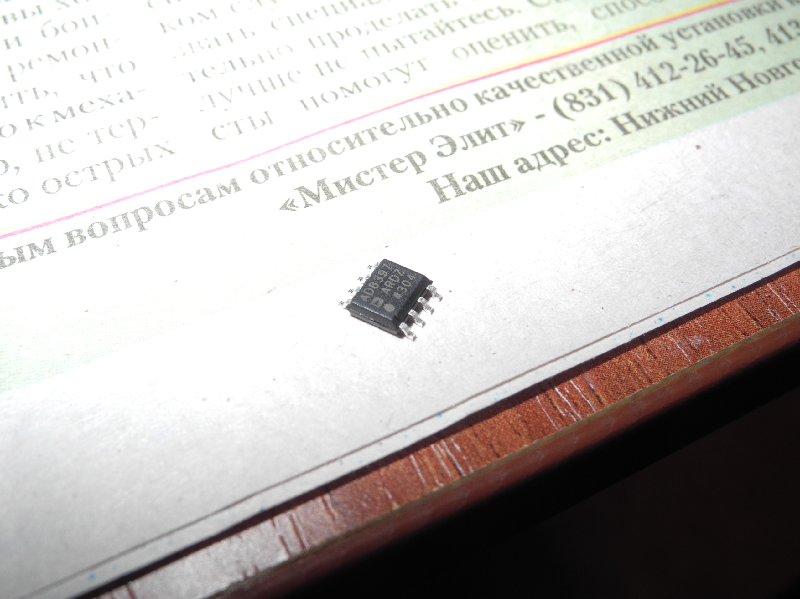

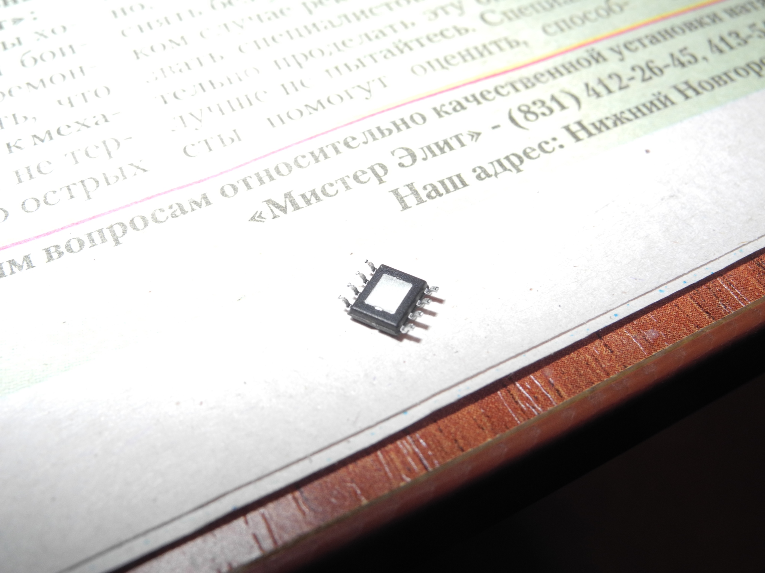

    Есть вопрос по подлинности:

    Я посчитал бы оригинальной.

    Единственное что меня смущает- брал года полтора назад 8066 операционники. Там точка сверху, рельефная выдавленная внутрь корпуса, а здесь, как и цифровые обозначения сделана лазерной гравировкой. И есть ещё у первой ножки, которая под точкой, сверху выштамповка такая, в виде полоски вдавленной в корпус, а на 8066 такой нет. Хотя могут производство корпусов делать на разном оборудовании.

    у моей ad8066 из вольтмастера, точка тоже вдавленная отливкой - а корпус без термалпада, может в нем причина другой маркировки ad8397 ...

    У меня вообще два вида 8066 есть- более старый, с применением свинца в технологии, и обозначение белое, проверял, играет отлично, значит оригинал, потом появился более новый вариант без свинца, там маркировка как лазером, точка рельефная, по звуку идентична первой.
    ad8397 я взял для раскачки наушников, поэтому с термалпадом для отвода тепла на плату. Да и был только один варинт именно с термалпадом. Брал на радиорынке, на точке где всегда брал, вроде там ни разу не обманули до этого. Но сейчас ведь могут и поставщики подгадить....
    У меня из мелких в корпусе SOIC не много, в основном дешёвые 2068, на них точка выдавлена внутрь, на старом варианте 8066 тоже точка выдавлена внутрь, только на 4558 точки вообще нет.
    Если глядеть в лупу, то видно, что небольшое вдавливание точки есть, но это за счёт гравировки, как и у цифр в обозначении.
    Потому, что вдоль первых ног есть фаска, а у второго ряда нет. Т.е. они сменили мех. маркировку и уже достаточно давно. Другое дело, что это плохо заметно и не очень удобно.

    Другими словами считаете что оригинал, я правильно понял? Я уже давно ни чего не брал, поменяли корпуса, отстал от жизни, вот и засомневался.

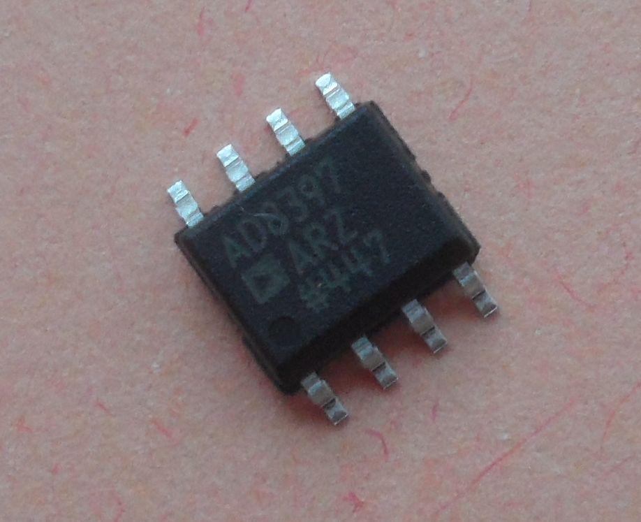

    Пример свежей оригинальной AD8397, правда без термалпада. Нажмите на изображение для увеличения.

    по крайней мере, я бы посчитал оригиналом.

    Ввашем варианте видно что точка выдавлена, но на фото не очень видно- у первой ножки около точки ещё полоска вдавленная есть?

    Нет, вдавленной полоски нет.

    Я на ебее глядел- у всех ARDZ внешний вид как у моей, а без термалпада как у вас выглядит. Может быть и нормально выходит. В любом случае раз точного ответа нет, надо наверное паять и слушать.Только если запаяю и окажется фуфло, обратно уже не сдашь.....
