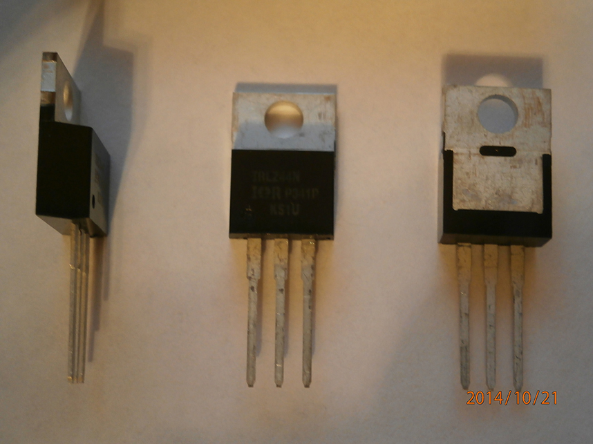

    Здравствуйте, купил транзисторы IRLZ44N, брал на рынке. Не уверен, что оригинал. Сколько помню, IRFы попадались никелированные, с выемками по бокам, а у этих металл матовый, пластик гладкий и маркировка не такая. Может новодел, безсвинцовая технология?

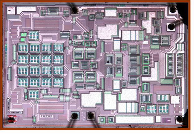

    Та история имела весёлое продолжение на diyaudio:
    Scott Wurcer (разработчик AD797) увидел эту статью и заметил, что "оригинальный" чип в статье - совсем не оригинальный.
    Обратился в архивный отдел и достал фото кристальчика от 627... На нем написанно BB, 627, и совсем другой общий вид:
    Итог - оба чипа из статьи - фэйки. Шикарно!
    Брал подобные, работают, заказывал в спец-магазинах, чтобы был товарный чек. Другое дело если они вообще работать не будут, тогда обратная дорога к тому продавцу вместе с этими транзисторами. На рынке такие вещи я беру редко.

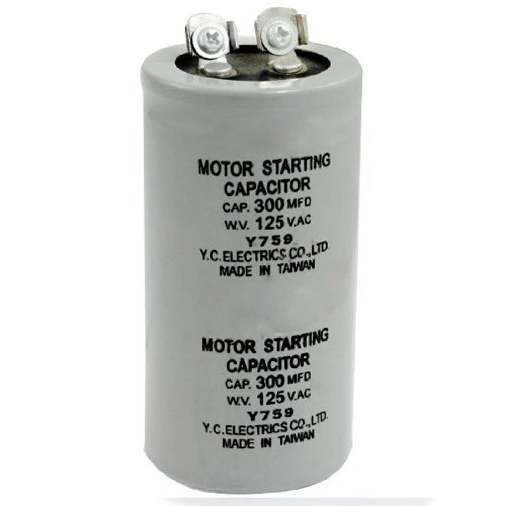

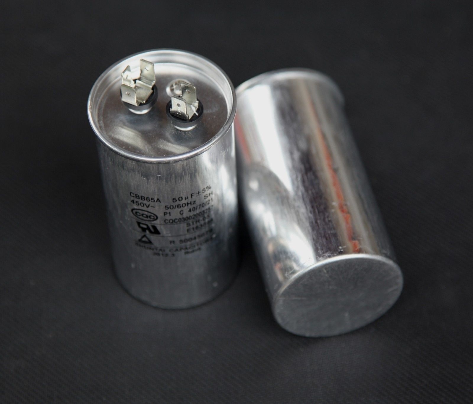

    Подскажите у кого есть опыт. Плёнка это или врут китайцы? Смущает корпус, обычно ведь у пленочных это пластиковый герметичный стакан. А этот люминевый. Цена порядка 400р с доставкой. Тоже подозрительно.

    По умолчанию Re: Фуфло?
    А с чего это вдруг плёнка? Электролит пусковой, почти наверняка!

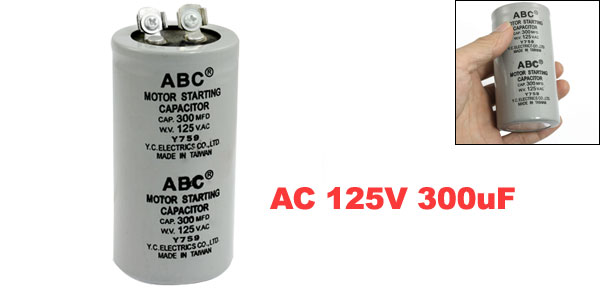

    В описании лота написано что плёнка-полупропелен. Так хочется верить в халяву!
    ---------- Сообщение добавлено 12:04 ---------- Предыдущее сообщение было 11:30 ----------
    Вот тоже заявлено как пленка. Емкость ниже, вольтаж выше. Корпус похож.
    Обычные пусковые. См http://www.digikey.com/product-detai...9669-ND/821966 http://www.digikey.com/product-detai...913-ND/1551558
    Пока не распилите - не узнаете, но предположительно всё-же электролит.
    полупропелен
    Новый вид диэлектрика.
    Осталось найти, где у него + и -

    Неполярный, скорее всего.
