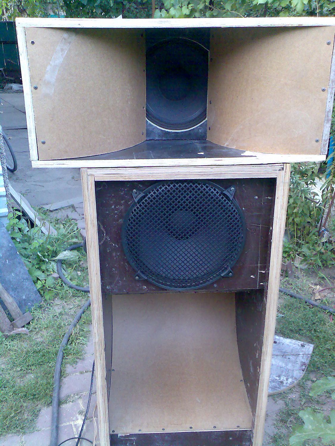

    По умолчанию Re: Рупорный саб для дискотек
    место не проблема, а вот перевозить их ...
    самое интересное, что звучит как и в близи, так и на 10-12м (на 8м сумасшедшая давка по ушам )
    ниже чертежи
    Цитата Сообщение от Практик со стажем Посмотреть сообщение
    ДА кстати никто не делал сабы по чертежам селестион? Там у них по 2 головы в короб. Хотелось бы узнать как они по звуку, уж больно красиво нарисованы
    Я пилил.... Днепрогес его назвал))). Пока ничего толкового сказать не могу, єкспериментирую с разными динамиками. Промерять пока нечем.
    Но сразу скажу что при изготовлении даного рупора даже не пытайтесь поставить туда бюджетные динамики
    Последний раз редактировалось infra1; 14.08.2009 в 15:11.
  14. #873
    DJ Joul
    Цитата Сообщение от vizert Посмотреть сообщение
    закончил я ковшик ))) ААТАС))) жесть))) одни эмоции при прослушке )) рубит дай боже, правда больше 100Вт недавал(испытания то у себя дома в часном секторе, соседей жалко )
    но даже на этих 100Втах я был в экстазе от прослушивания! четкость, давка, реалистичность, мля, пилю еще ковши)))
    Надо более точные сделать углы при распилах и тщательнЕе, тщательнее подгонять. Иначе 500Вт. подашь, развалится, всё запердит и захрюкает.
    На мой взгляд, сделать нужно их штуки четыре, тогда вся прелесть ковша откроется.
    дак что я и хочу
    вот еще в добавой мид секция)) ну она и дурная, ближе 3 метра стоять нельзя, реально стошнит
    и вот еще какое, никакое, но ВИДЕО
