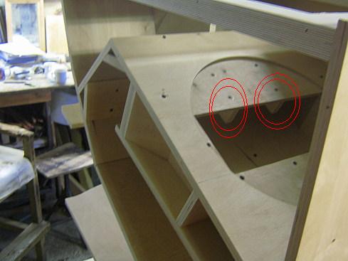

    Народ,вот собираю потихоньку мартин ВСХ,и сталкунулся с такой проблемой,нашел фотки самопала с форума на которых в горле стоят распорки,причем у ТДА-Аудио они не до конца,а на половинку только,а на чертеже и карте раскроя нет этих элементов,как быть?Ставить их или нет,какой высоты?У ТДА на половину,а у другого форумчанина на всю длину.
    не удачная фота диминого ВСХ, распорки стоят также как и на второй фотографии, иначе теряется весь смысл в них

    По умолчанию Re: Рупорный саб для дискотек
    Поставь, они же для усиления. Размеры сам прикинь.
