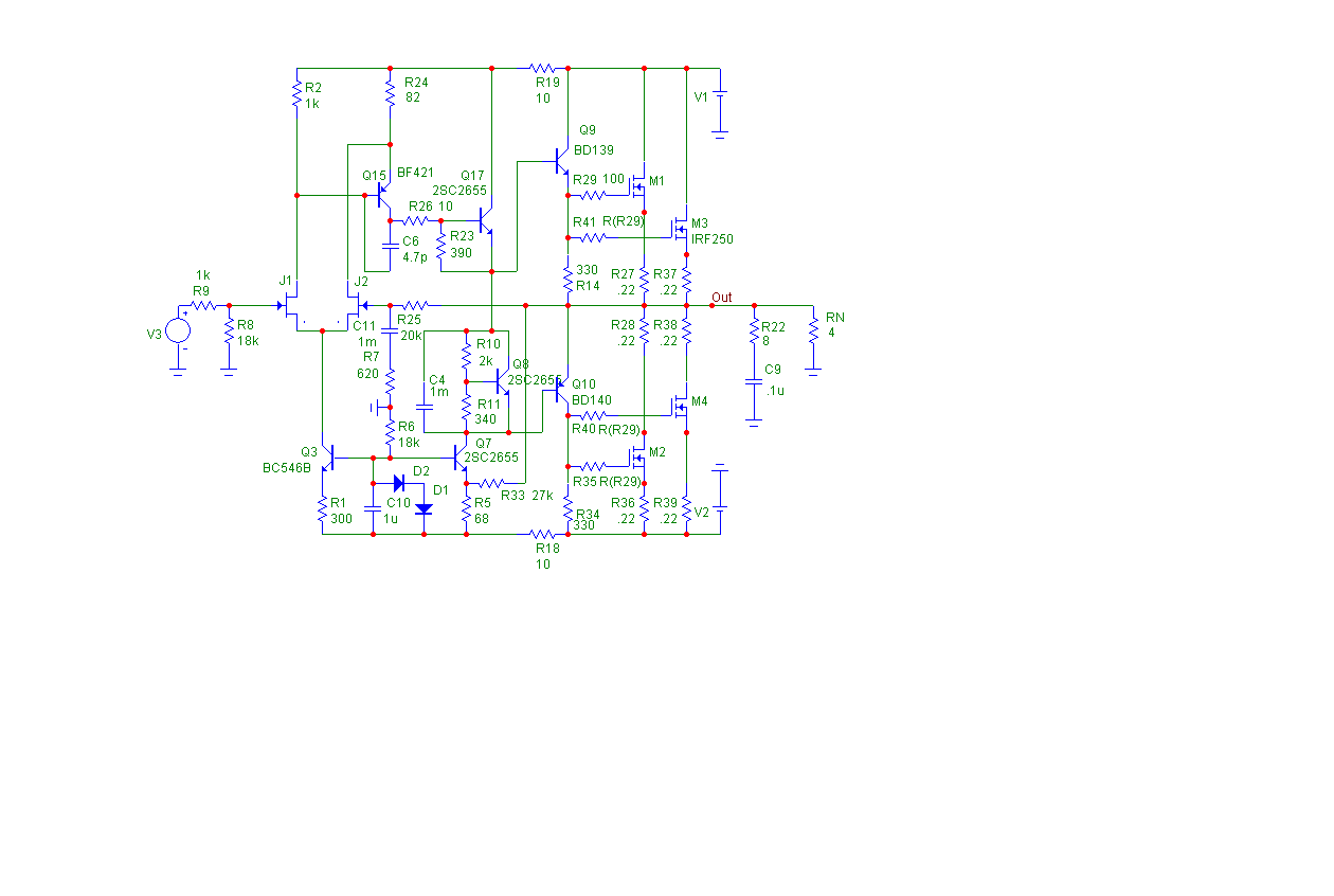

    697
    По умолчанию квазикомплементарный NMOS200
    Автор - Quasi, обитает на www.diyaudio.com
    Лично я этот УМ собирать не собираюсь, основная причина по которой выкладываю эти материалы- довольно много народу хочет собрать дискретный УМ но обламывается по разным причинам (сложная и дорогая комплектуха, недостаточная квалификация для разводки pcb, etc.)
    Схема простая как угол дома, все решения- типовые. Pcb прилагается. Корректность pcb не проверял, по схеме особых замечаний нет. Хотя нет, вру, есть: надо бы соединить средний и верхний выводы подстроечного резистора VR2 (ток покоя). Плюс я бы номиналы кое- каких элементов выбрал бы другие, ну да фиг с ними, и так работать будет.

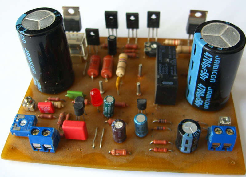

    Эта схема проиграет даже ЛМ3886, не стоит она гемороя, у меня есть "почти" нечто подобное, потому и говорю так .
    Впрочем вот он, заброшенный

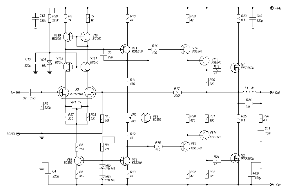

    Хочу собрать этот усилитель, но с JFET на входе. Уже обсуждалось в ветке про усилитель на полевиках, решил сюда перебраться, т.к. оригинальная схема от QUASI.
    Вроде бы всё должно работать, но перед сборкой хотелось бы прояснить пару вещей. Во-первых при регулировке начального тока при помощи переменника VR1 уплывает напряжение по плечам, т.е. в одном плече напряжение на полном сигнале больше или меньше чем во втором. Чем это чревато и как с этим бороться. И второе - стоит ли делать каскод в драйвере или и так покатит?
    Кстати с джейфетами на входе этот усилитель в микрокапе "выглядит" намного лучше чем с биполярами. NMOS350 на двуз парах IRFP260N я уже собирал и могу сказать, что играет он не плохо (в сравнении с Холтоном, больше я ничего из дискрета не собирал и не слушал). Интересно заиграет ли он ещё лучше?

    Niroborn, а КПС104 от прибл. 40В на стоке не поплохеет?
    Посмотри по документации, у меня нет таких данных.
    - Это как раз балансировка, а не установка начального тока.
    ток устанавливается VR2.
    В этой схеме второй каскад никакой, проиграет даже не переделанному Холтону. Как вариант улучшения - каскод или составной каскад+каскод.
    А вообще эту топологию схемы - в сад. Уж лучше Холтон собери, если уж так хочется - воткни ему на вход J-FETы, ничего в схеме практически править не надо будет.
    Вот сам покрути-посмотри...
    Последний раз редактировалось SMD-n; 26.06.2008 в 14:41.

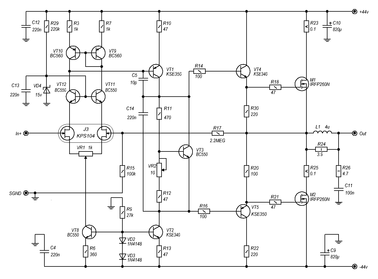

    Насчёт 40 в на стоке - это да Там каскод должен был быть - недорисовал.
    По поводу баланировки - это я и имел ввиду - так вот при выравнивании тока покоя в плечах происходит расбалансировка при подаче сигнала. Т.е. выставляем одинаковый ток покоя в плечах, подаём сигнал и наблюдаем дисбаланс пикового напряжения по плечам, например положительная вершина синуса +34,5в, вершина отрицательного - -33,2в. Выправляем этот дисбаланс - ток покоя опять уплывает. С чем это может быть связано?
    Вообщето этот усилитель только с биполярами на входе у меня собран и он не сильно проигрывает переделанному холтону. Мне нужна именно эта схема, так как хочу использовать только Н-канальные полевики, причём обычные (типа IRFP260N или IRF360).
    Лучше скажите что конкретно переделать во втором каскаде для улучшения звучания. Желательно со схемой. Каскод я уже делал - никаких изменений. Возможно я неправильный каскод делал - я в этом не разбираюсь сильно. Прилагаю исправленную схему и схему с каскодным драйвером.
    Кстати в приведённой вами схеме все преимущества джейфетов не использованы Если ничего не менять, то и втыкать их туда незачем.
    Ты не обижайся, но тут я ничего не понял.
    Смотри:
    Ток покоя ставим почти минимальным, балансируем, выставляем ток окончательно.
    Процедура примерно такая.
    Ток покоя меняется, потому что ты меняешь ток диф.каскада , выравниваешь или чего там...
    Или уплывает как-то по другому?
    А уже вижу.
    Значит так , пробуй увеличить R15 до 220к, R17 до 4.3meg и ничего плыть не будет, хотя я поставил бы последовательно с R15 емкость 3-6мкф пленки, не меняя номиналов.
    УПТ ты построил, а сопротивления в обратной связи уже такие не покатят ...
    Я это уже в оффлайне сделал Искажения заметно упали. Надо было просто резистор R6 подобрать.

    Если по теме, то схема в таком варианте нестабильна. На первый взгляд в чём может быть причина?
