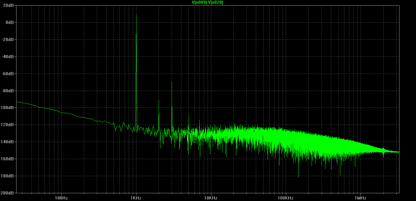

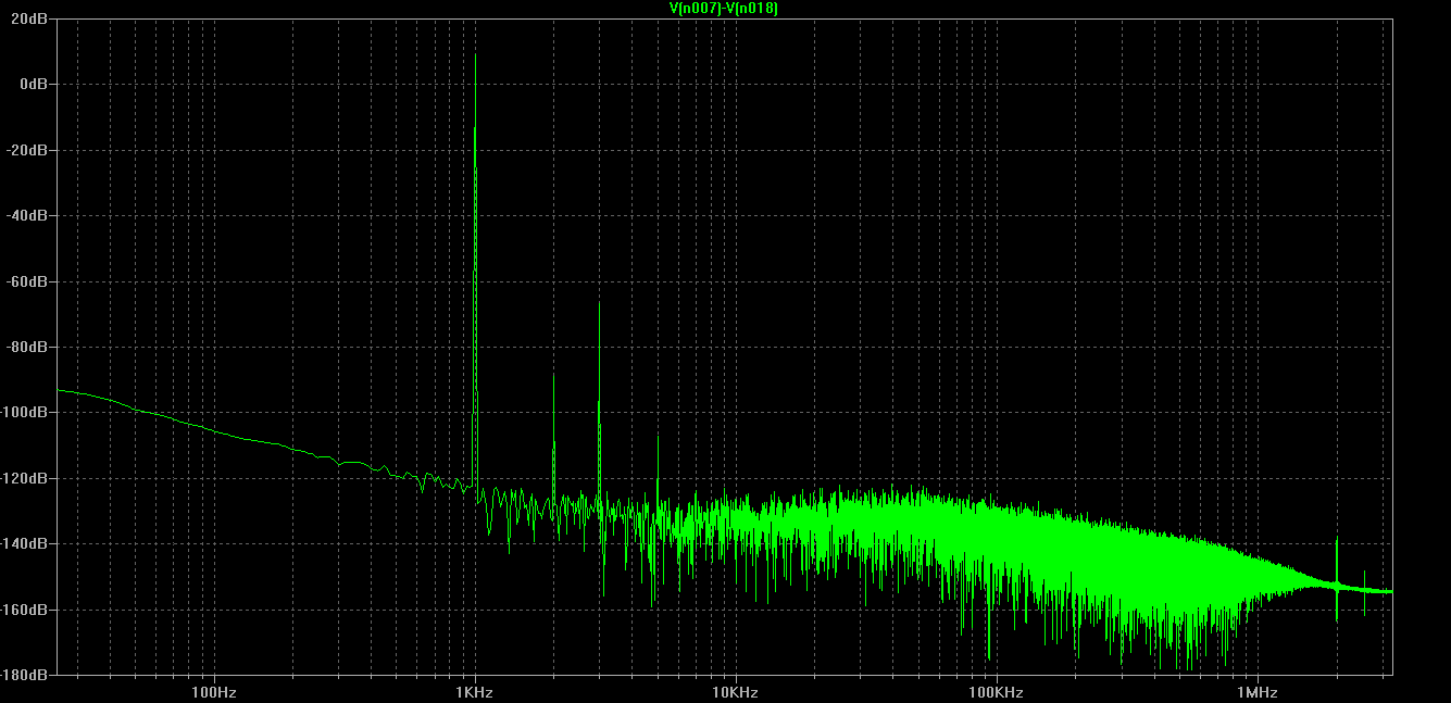

    Цитата Сообщение от Orion33 Посмотреть сообщение
    По смехотехнике еще хотел сказать, что я бы попробовал диффкаскад на токовое зеркало нагрузить. Оно здорово линеаризует
    Самому интересно стало.
    Вот результаты двух моделирований: 1) базовой схемы с резисторами в нагрузке 2) с активной нагрузкой, построенной по схемотехнике УН предыдущего усилителя Проект А (с ОООС).
    Моделирование в обоих случаях для одинакового выходного сигнала. Усиление УМ в первом случае 5.2, во втором 9.12.
    Какой больше нравится?
ID:	200647 Нажмите на изображение для увеличения.
    P.S. Файлы заменены новыми. По непонятной мне причине при пересчете второй файл был немного другим, что и вызвало сомнения в его корректности.

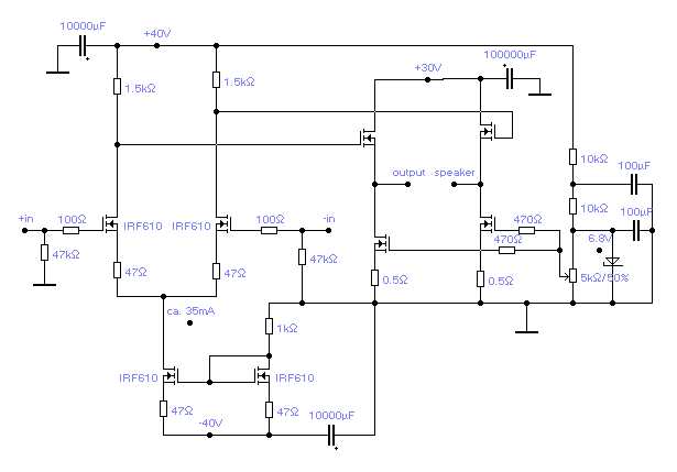

    Частый гость Аватар для Soundfile
    18.12.2011
    154
    По умолчанию Re: Проект А без ОООС
    А если-так?

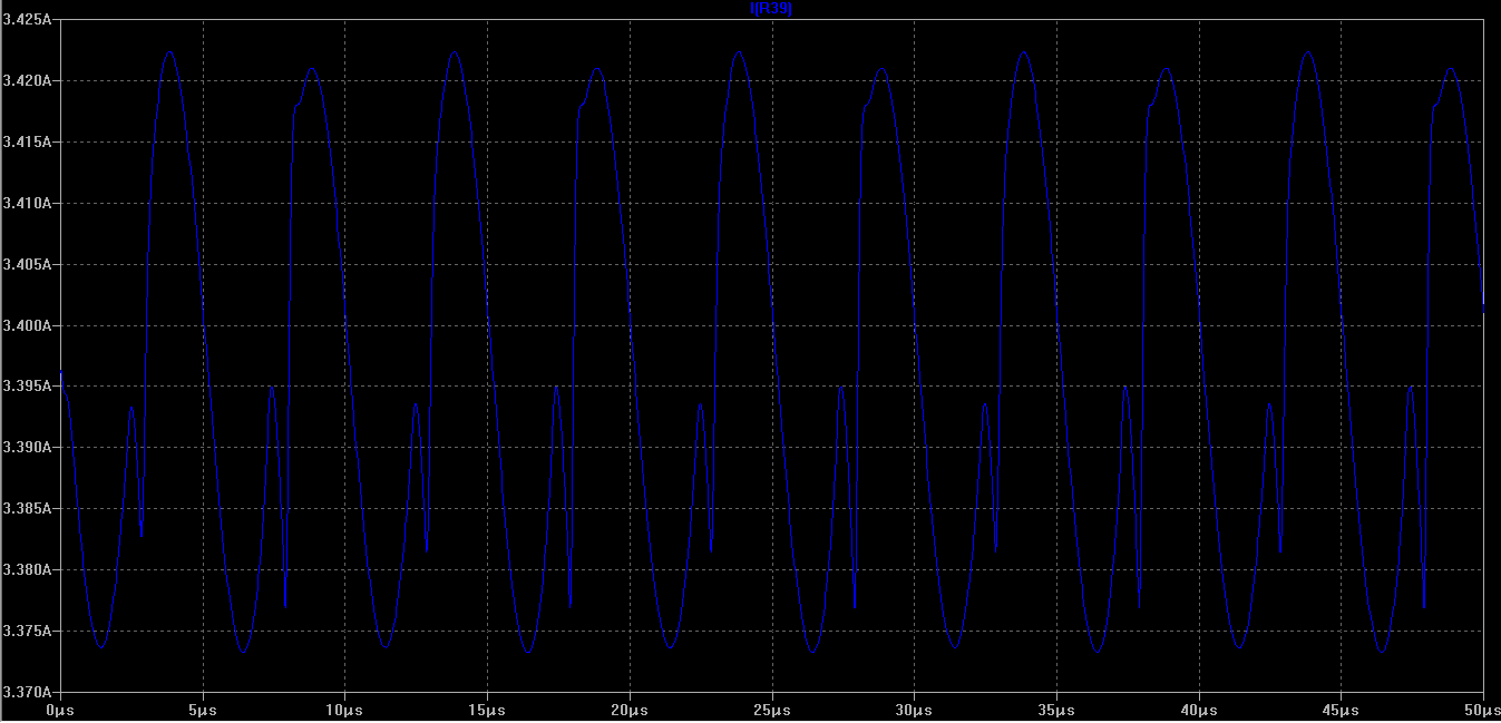

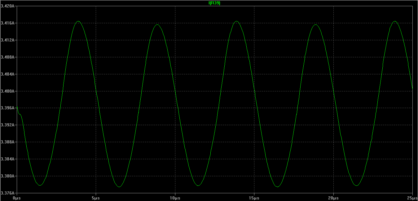

    ---------- Сообщение добавлено 21:34 ---------- Предыдущее сообщение было 21:02 ----------
    Цитата Сообщение от PMCF Посмотреть сообщение
    можно выложить из моделирования, какие вариации тока потребления от ИП имеют место в точке соединения стоков М1 и М3 при мощности в нагрузку, близкой к максимальной, на частоте 100кГц?
    Не совсем понятно, почему на 100 кГц, но вот, пожалуйста:
    Размах амплитуды тока на выходе почти максимальный (1.62 А), неравномерность суммарного тока - 50 мА (p-t-p). При частоте 20 кГц он не превышает 5 мА, если я правильно помню.
    Спасибо, вопрос касался 100кГц по двум причинам, не строго техническим, более интуитивным:
    1) Я нахожу рациональное звено в точке зрения Ю.Макарова, что "прозрачность" звука, чистота низкоуровневых послезвучий должны иметь связь со способность усилителя "разрешать" рядом расположенные по времени импульсы, т.е. применим анализ с точки зрения свойств импульсного усилителя. Это объясняет полезность широкополосности и большой приведенной скорости нарастания (ПСН).
    2) Применение операционных усилителей многим не нравится концептуально, на вопрос почему, отвечают, что они "звенят", т.е. имеют колебательные переходные характеристики, которые на высоких частотах и на микровольтах создают свои искуственные, не существующие в исходном сигнале "импульсы".
    То что я вижу на кривой вариации токопотребления (острые колышки направленные вниз), по моему, отражает возникновение "искуственных импульсов". Предпочтительнее, ИМХО, вариации токопотребления пусть с большей амплитудой, но гладкие, синусоподобные. Также нужно учитывать, что в реальном устройстве проблема "звона" обычно сильнее выражена, чем при моделировании.
    Непонятно мне, зачем тогда спрашивали эту диаграмму для критического режима - близкого к максимальному. Я не сторонник делать измерения линейности в усилителе, близком к клиппингу. Думаю, для ответа на ваши вопросы подойдет более подходящая диаграмма (ниже). Ток уменьшен всего до 1.5 А в амплитуде, при той же частоте.
    Думаю, данная диаграмма развеет сомнения.
