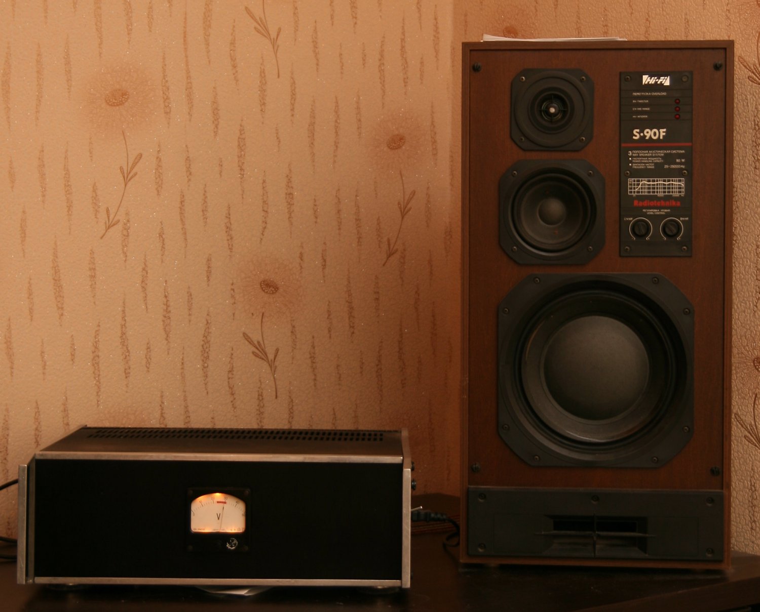

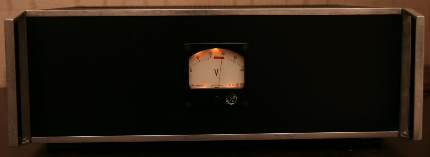

    Собрал вариант оригинальной схемы Худа с выходными MJ15003
    В блоке питания использовал 2 автомобильных конденсатора на 1Ф, включенных последовательно в 2 плеча по 15В.
    Питание однополярное, средняя точка не подключена. На выходе конденсатор на 20 000 мкФ, low ESR + шунт на слюдяных 6800 пф.
    На входе батарея из конденсаторов MKP (полипропиленовых) на 4.5 мкФ, герконовое реле, замыкающее вход на землю при отсутствии питания (отдельный трансформатор на 12 В).
    На передней панели — вольтметр для отслеживания питающего напряжения с подсветкой.
    Регуляторов громкости нет.
    Питание нестабилизированное, меняется от 28 до 30 В в зависимости от колебаний напряжения 220В. На звук никак не влияет. Даже при очень большой нагрузке по НЧ, колебания питающего напряжения не превосходят 0,3В. Опять же на слух не заметно.
    В качестве корпуса использовал УМЗЧ «Венец», у него посадочное место под 4 транзистора MJ15003, радиатор 47х18х5 см, не греется вообще.
    Очень доволен, звук мягкий, сочный, панорамный. Микродинамика проигрывается хорошо. Зависимости качества воспроизведения от жанра музыкального произведения практически нет, но особо хорошо играет рок и джаз.
    Последний раз редактировалось neko-koneko; 07.03.2010 в 20:30. Причина: + инфо

    Собственно, сабж
