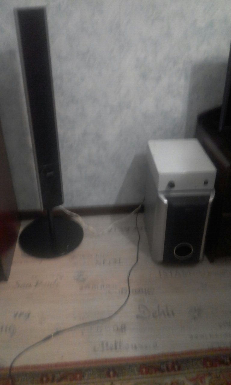

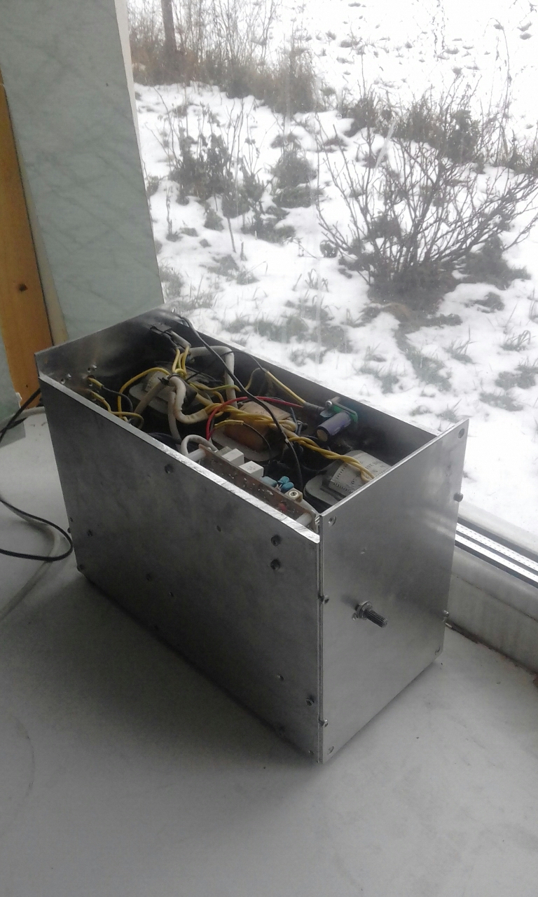

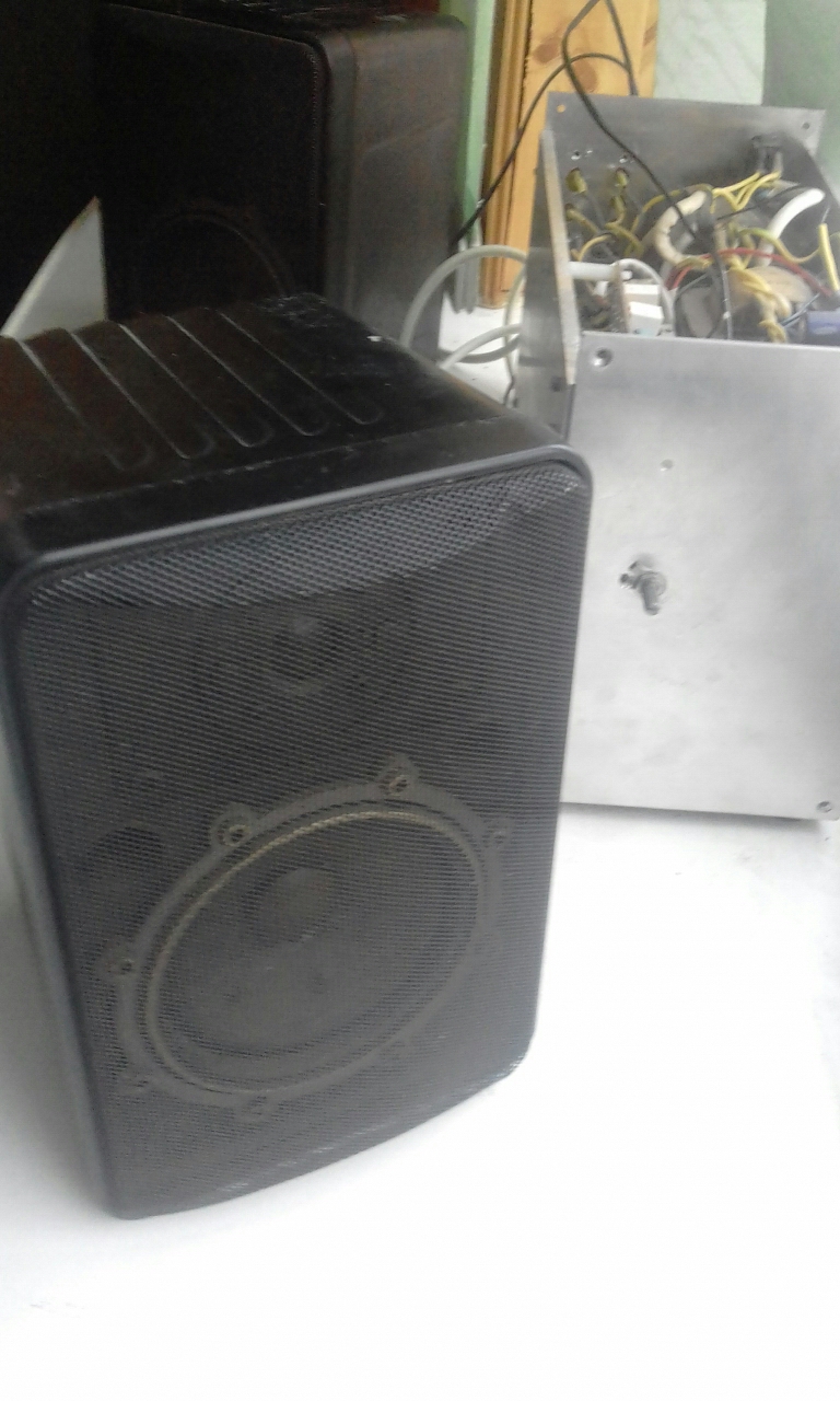

  17. #4256
    Зарегистрировался
    29.12.2020
    9
    Добрый вечер.
    Всех с наступающим.
    Прочитал форум. Спасибо.

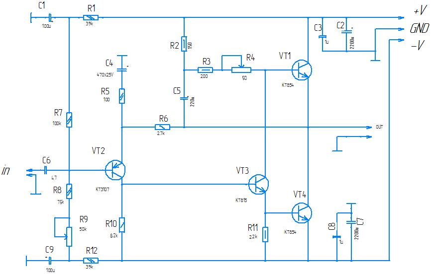

    Как от новичка здесь небольшой презент к Новому Году:
    Смысл понятен.
    На типономиналы не смотрите: они на Ваше и JLH 69 усмотрение.

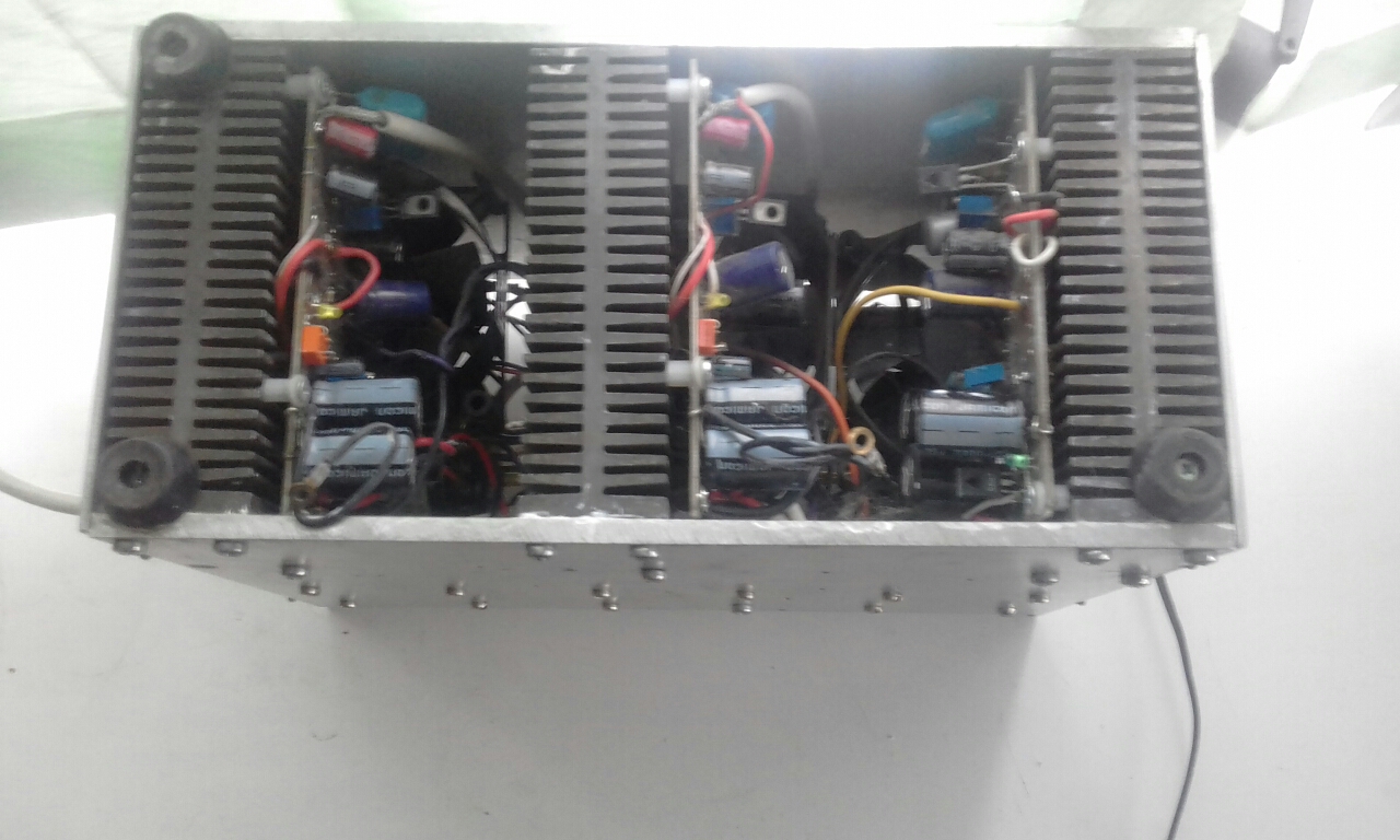

    Мой вариант выглядит так:
    Пашет на S-90: завалялись на даче. Хотел отдать кому-нибудь. но неожиданно они тут как-то заиграли. Впечатлили низы: мяса достаточно. Возможно из-за отсутствия выходного конденсатора. Входной убрать побоялся. Пока. Возможно 1-го января откушу.
    Пробовал S-30 - не заиграли. Совсем.
    Питание каналов от разных обмоток трансформатора (тор где-то ватт на 200). Нестабилизированное +/-15 В на конденсаторах выпрямителя(25000 в плече) под нагрузкой. На выходе TIP35. h21 у всех 110.

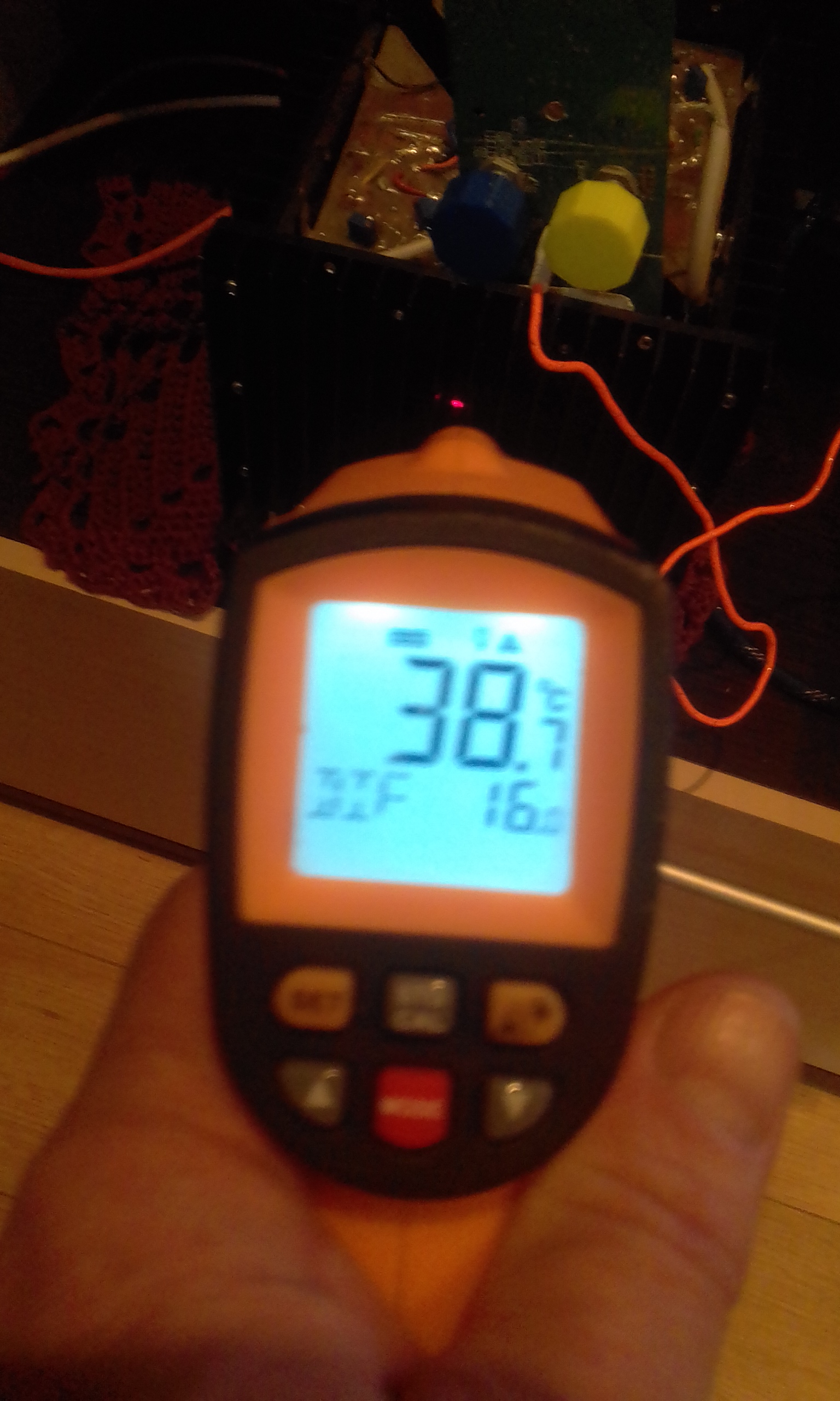

    Ток покоя 1,8А (подкину ещё). Температура сейчас:
    (Работает целый день: мелкие смотрят ужастики, доделать не отдают: говорят без него не так страшно).
    Хорошо хоть маме успел на ДР сделать до конца:

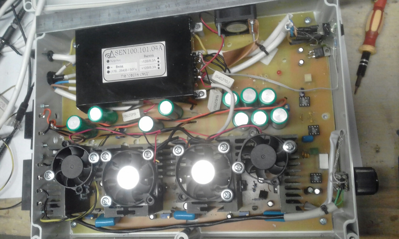

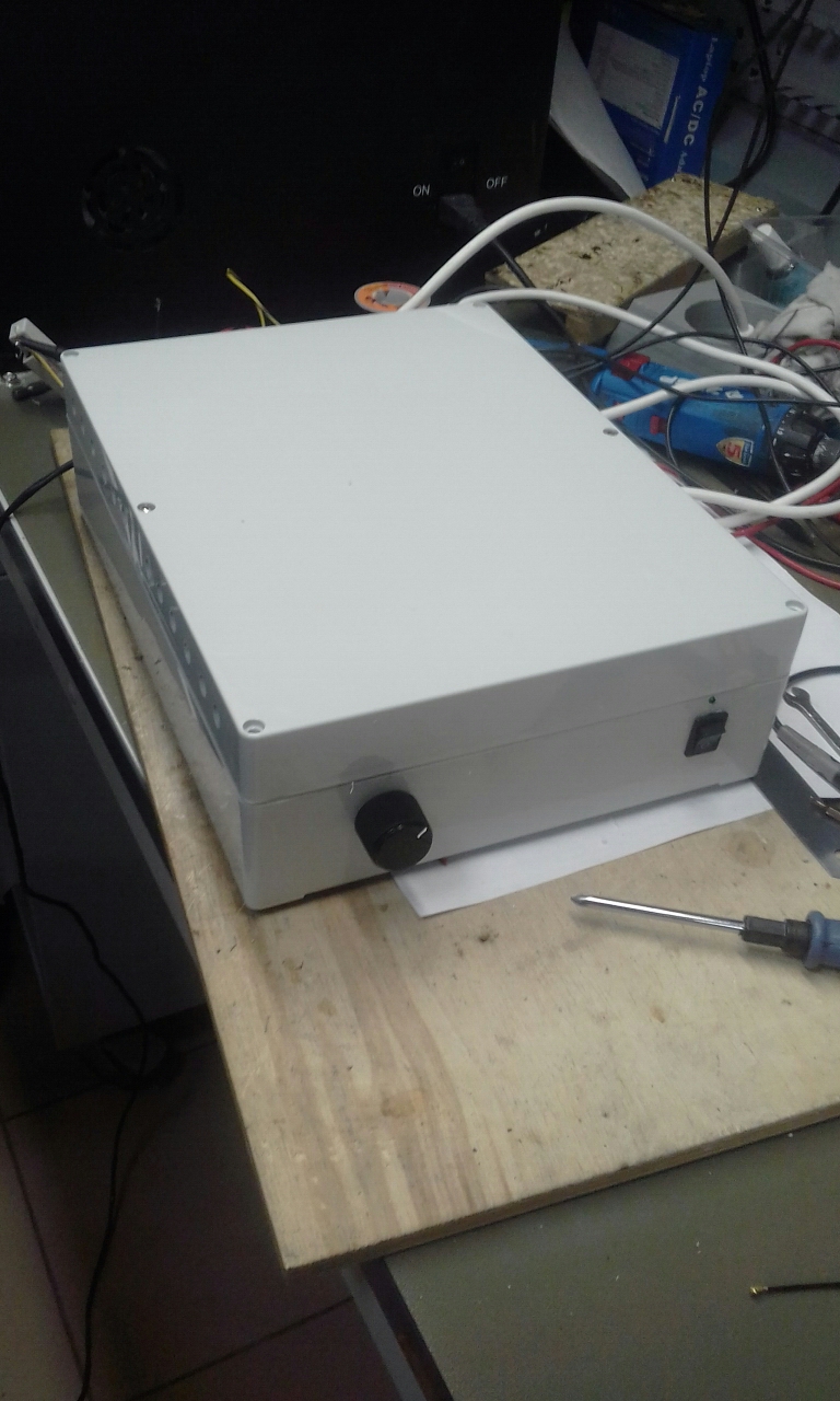

    Этот 2.1 Питание от импульсника 12В 8А. АС все 3 Ома. Ток покоя удалось выставить около 1,8 А. Там громко не надо. Хватает.
    Собственно потроха:
    Да, все три канала с фильтром саба, питаловом - на одной плате. Сначала стояли трансы на каждый канал, оказалось маловато - поменял на импульсник.
    Пришлось поставить кучу кулеров на малых оборотах, но проблему охлаждения в заданных габаритах решить удалось.
    Это он в корпусе:
    Кстати об импульсном питании: тишина на выходе присутствует в полном объёме. Осиллографом на питание ткнулся - да, помехи есть. Звук остался худовским - потому шибко не заморачивался.
    Это не первый с импульсным питанием.
    Вообще они у меня расползаются: предыдущий с импульсным ушёл к племяннице. Она была просто очарована его звуком (музыкант).
    А вообще года четыре назад собрал макет из хлама в столе. Ну любопытно стало. Студентом эту схему видел, но тогда за мощностью и малыми гармониками гнался - потому и не сделал. Молодой был.
    "Хламом" оказались КТ3107, КТ972А, КТ854, рассыпуха и маленькая колоночка. Звук понравился своей ...ну худ есть худ.
    Сразу сделал в баню вот такое:
    Снизу:
    В общем там тоже 2.1.
    Набор "хлама" - тот же.
    Питание стабилизированное на каждый канал от отдельных трансформаторов.
    Радиаторы небольшие, на каждом кулер на малых оборотах.
    Сменил комплектов шесть колонок разных типоразмеров (вплоть до щитов) в разных комбинациях.
    Щиты 1,2 х 2 м со старыми англицкими динамиками посерёдке + саб нам с Худом понравились больше всего, но габариты комнаты в бане не позволили правильно разместить их. Ушла сцена - пришлось убрать. Хотя согласие на их размещение было уже получено. С условием, что вместо вот этих вот фанерин, на которых штукатурную смесь замешивали, будет красивое дерево. Ну а что, если приспичило, а в час ночи у нас с котом ничего другого под рукой не было!

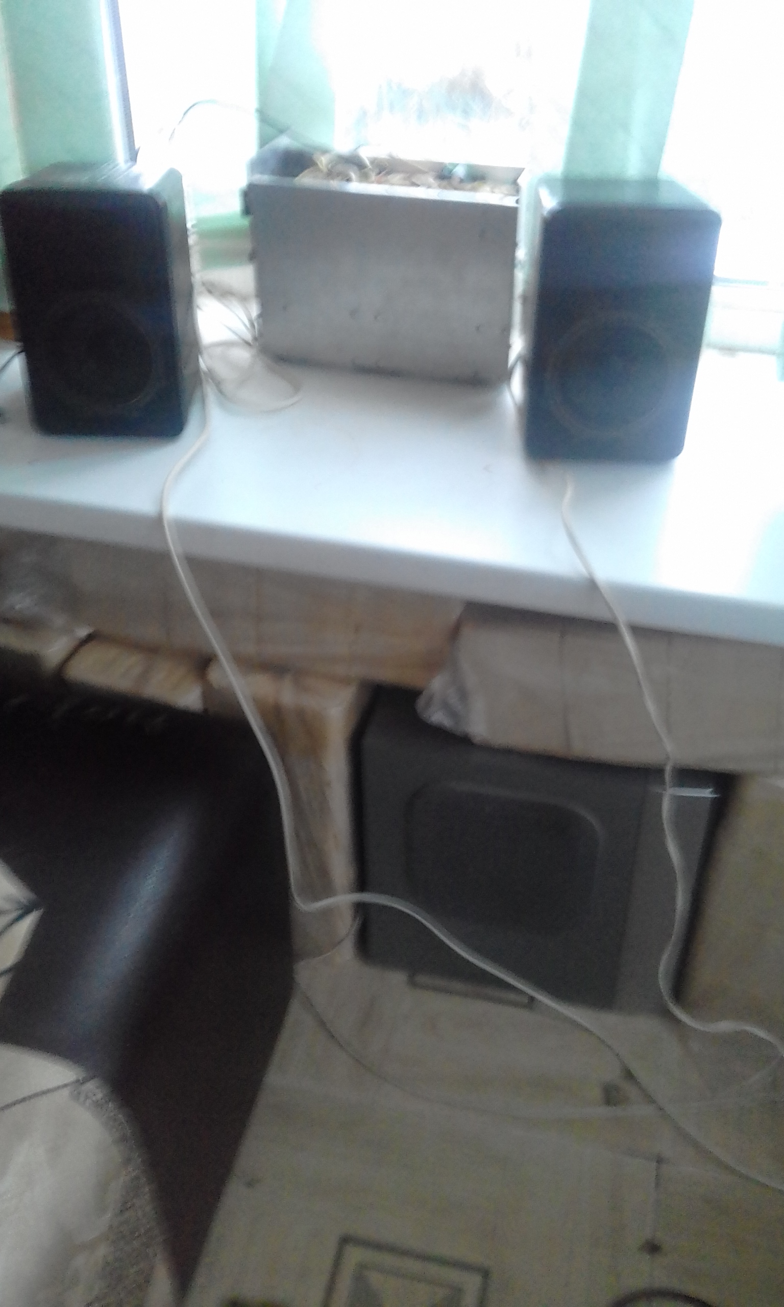

    Сейчас там вот такое:
    Зато с исполнителем иногда чокнуться хочется: он как будто прямо здесь поёт.
    Кстати, интересный эффект: у этого экземпляра голос выходит вперёд. Подозреваю, что чья-то бета не совсем прямая. Зато компания теснее.
    С кулерами греется максимум до 60 градусов. Без них - до момента появления фона: стабилизаторы теряют сознание первыми, но это наступает не быстро. Включаем кулеры - очухиваются (автомат делать лень).
    Вообще после первого собрал кучу макетов. Одну пару каналов на КТ908 специально, чтобы убить. Радиаторы нагревались до 95 градусов. Выдержали всю баню (а она у нас от 4-х часов и дольше). Фотки героев сейчас под рукой нету, но они живы до сих пор.
    Собирал на германии: ГТ806, ГТ402, МП42Б. Звучали занятно, но с организацией теплоотвода тщательнЕе надо. Как и со всем остальным. Германий всё-таки. Возможно вернусь к ним позже.
    Занятно с кремнием: меняешь в макете транзисторы (типы)- режимы остаются, а греются по-разному.
    Настраиваю так: сначала оценка тока покоя, затем предустановка половинки напряжения питания (или нуля при двухполярном питании) + рекомендованный ток покоя. Затем на эквиваленте нагрузки корректируем ток покоя до более-менее одинакового ограничения вершинок синусоиды. При этом половинка напряжения питания - не догма. Особенно если одинаковое ограничение не получается. А вот нолик при двуполярке нужно ловить.
    Если мощность БП так сделать не позволяет - можно ток поменьше выставить. Да, вторая гармоника попрёт, но так иногда даже интереснее получается: врёт, но красиво. Да и.... с ним: с оригиналом всё равно не сравнивать.
    Хотя всякое бывает: ходили как-то на хор сретенского монастыря. Наверное звукооператор был пьян, потому как дома с Худом они же звучали лучше, чем оригинал на концерте. Хотя в Ромэне от звука я тоже плевался (про себя).
    Стабилизатор: снижаем его выходное напряжение до чуть ниже исчезновения пульсаций под нагрузкой.
    О темброблоке: был грех. Даже как-то на буржуйской специализированной сподобился. Этот звук убил напрочь. На удивление звук не смог убить какой-то заводской веговский на К157УД2. Вернее не добил.
    Ну а если у кого-то зачешется (как у меня как-то) - солнцевский для худа безопасен. Проверено.
    Вот суховский (для УМЗЧ ВВ) с худом не пробовал. Хотя когдато у меня с этим УМЗЧ ВВ он был очень даже ничего.
    Что-то я заболтался.
    В общем усилитель интересный, но он должен играть в команде. В голом виде даже король голый.
    Ещё раз с наступающим.
    P.S. Позавчера у соседа послушал нечто эксклюзивное, смешанное с дорогим фирменным с участием ламп. Появился стимул ещё поиграться с Худом и его окружением...
  18. #4257
    31.05.2020
    3,527
    Схема вверху: Для 90 однопенисуально. Но безопаснее сделать плавающую среднюю точку на электролитах. Серединку можно соединить со средней точкой трансформатора
    через встречно включённую пару диодов.
    Насчёт отдельного сабового канала - одобрямс. На СЧ-ВЧ Худу самое то место
    Последний раз редактировалось Dinosaurus; 30.12.2020 в 15:02.
