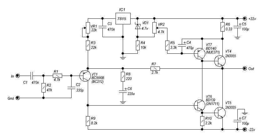

    Чем может быть обусловлено наличие выпирающей третьей гармоники (вторая -100dB, третья -90dB) в усилителе, собранном по схеме из первого поста?
  11. #310
    20.02.2007
    г.Рязань
    4,444
    FaTTy, Вы посмотрите ветку по УМЗЧ Л.Зуева.В последних постах выяснилось очень нехорошее влияние конденсатора входного ФНЧ. Может быть похожий случай?
    например двухтактностью схемы
  13. #312
    Аватар для FaTTy
    24.12.2006
    Краснодар
    431
    Просто забил в симулятор схему-копию своего усилителя. Симулятор кажет только вторую гармонику и крохотную третью. В реале выходит наоборот.
  14. #313
    08.05.2006
    2,336
    Это говорит только о "правильности" и "полезности" симуляторов.

    Собираюсь делать JLH для ВЧ, мощность нужна 10Вт. Нравится тем что мало деталек, но не все можно достать. Не знаю какой вариант делать. Либо оригинальный 69 года либо двуполярный 96. Я так понимаю выходной конденсатор должен быть хорошего качества, с этим большие проблемы - не достать, есть только жамиконы всякие. Поэтому склоняюсь к двуполярному варианту с непосредственным подсодинением АС. Схема во вложении, выходники будут 2N3055, драйвера оригинального нет, заменил на BD139-140, входного тоже оригинального нет. На схеме оригинальные детали в скобках.
    Ах, да работать будет на 10ГДВ92-8, поэтому чего-то сложнее городить нет желания. Как схема, стоит её делать или оригинал лучше будет?
    Может в этой схеме что-то можно выбросить ввиду применяемых динамиков.
    Если для ВЧ, то вполне можно найти неэлектролит на выход, т.к. будет достаточно несколько десятков микрофарад. Это если хочется однополярное питание.

    На такие номиналы есть только К73-16 22мкф до какой частоты потянет? Я этот усь ещё на СЧ хочу от 300Гц, думаю там такой ёмкостью не обойтись или я неправ?
    Меня больше интересует сама схема: нужен ли там регулятор. Лишних транзисторов ставить не хочу, поэтому схема из первого поста не привлекает. Что посоветуете.

    Я собирал по схеме именно из первого поста, с заменой кондёра в ОС на интегратор. К тому же, переключалось ИТУН/ИНУН, правда - не оперативно. Собственно, там нет лишних транзисторов, это источники тока. Второй источник заменяет вольтодобавку в оригинальной схеме. О сравнении звучания ИТ и Вдобавки есть противоположные мнения.

    Ясно. Источники тока однако реализованы на транзисторах
    Да, читал что многие высказываются за вольтдобавку.
    Промоделировал схемы в симуляторе. Что удивительно все три варианта схемы показывают одинаковые результаты, правда уровень шума ниже всего в оригинальной схеме, но я думаю это скомпенсируется нелинейностями выходного конденсатора, которые в микрокапе, конечно, не учитываются. Выбрасывание регулятора из схемы в моём посте, абсолтно ничего не меняет в модели, в реальности я думаю что может влиять, как пишет сам Худ.
    Вот ещё что удивительно, автр пишет что в его оригинальном усилителе, искажения представлены чисто второй гармоникой, микрокап же наоборот показывает, что вторая гармоника на уровне фона, а вот третья заметна. В чём дело, неужели микрокап непрпавильно считает. Причём настройкой схемы вторую гармонику можно почти полностью убрать, а вот третью уменьшить никак не выходит, только увеличить.
    Вот ещё что - самые низкие искажения (все гармоники на уровне фона) в симуляторе при использовании MJ15024 на выходе. Плучается уровень искажений в этой схеме в большей степени определяется выходным каскадом.
    У меня наоборот микрокап показывает что выпирает третья гармоника. Как в жизни ещё не знаю, но Худ говорит, что должно быть не так.
