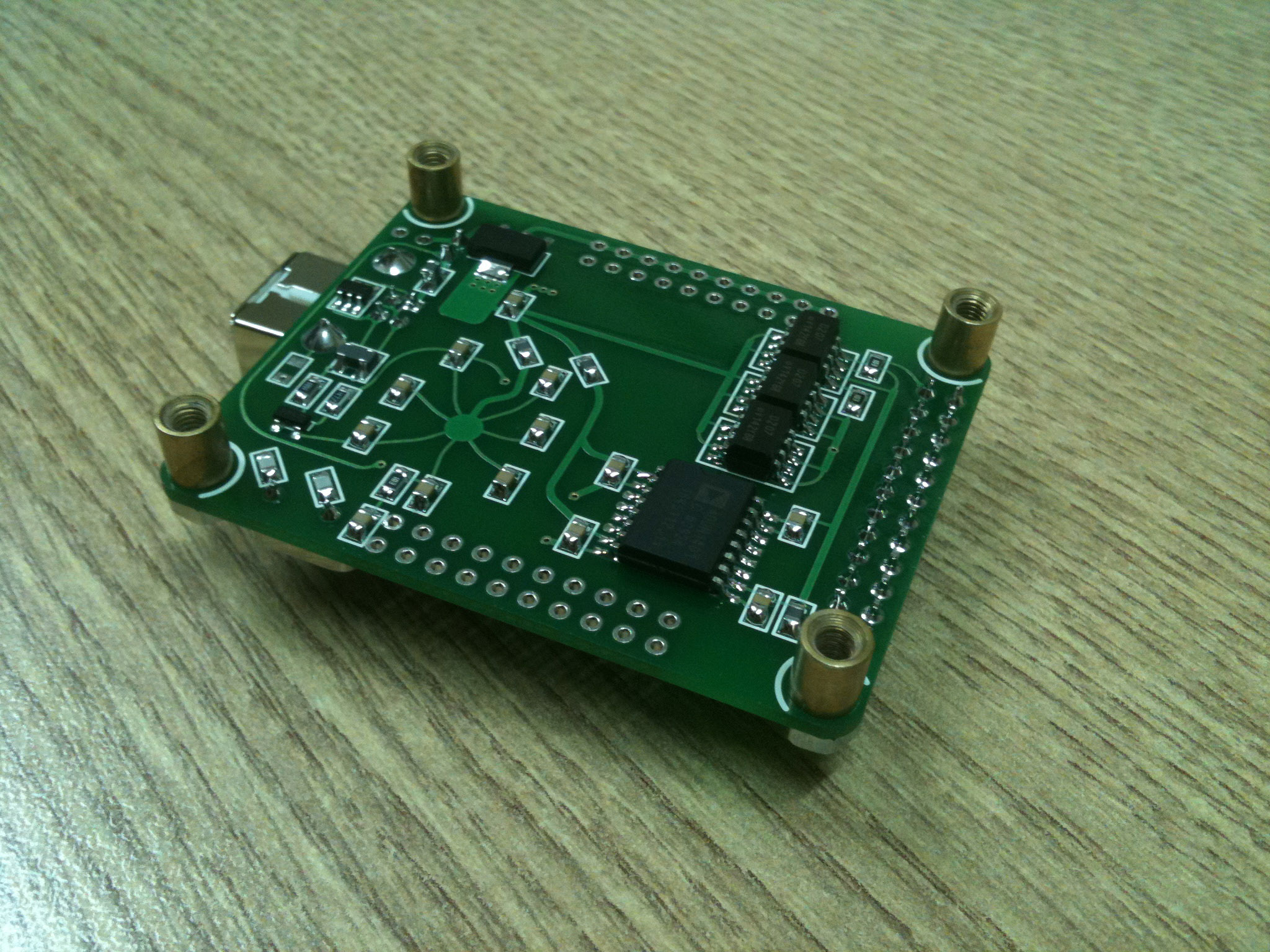

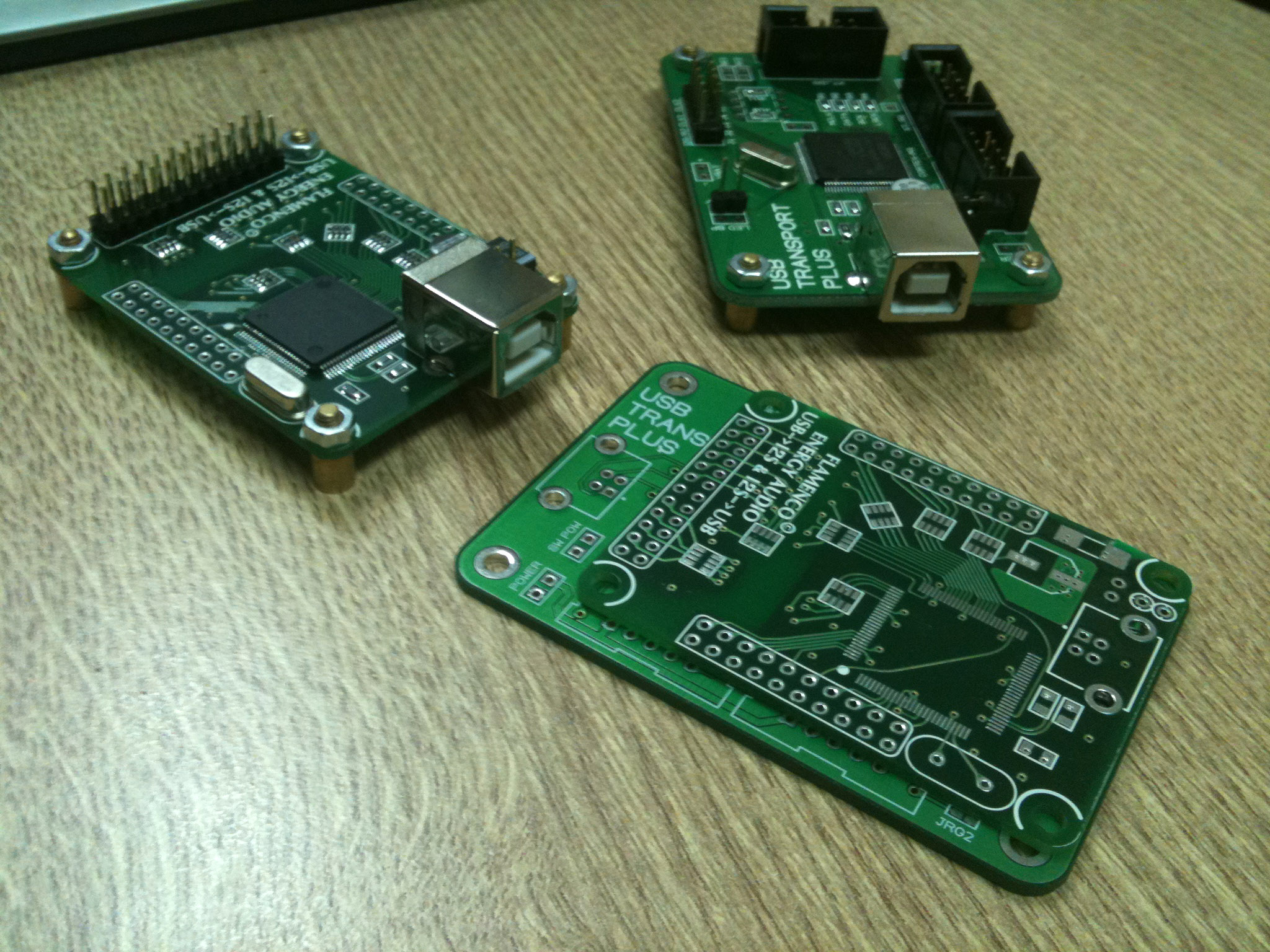

    готова новая ревизия фламенко - Flamenco 4L.
    Кратко об отличиях - четыре слоя, меньший размер, корпус УСБ разъёма не соединён с землёй фламенко, гальваноразвязка по i2s и 6-ти линиям управления, токоограничительные резисторы светодиодов установлены на плате, крепёжные отверстия изолированы от электрических цепей платы. Конфигуратор будет один для двух ревизий (будет автоматически определять какая ревизия подключена к компу), прошивки разные, но выпускаться будут одновременно на обе ревизии в одном архиве с конфигуратором и описанием.
    Алексей, а чего с гальваноразвязкой?

    По умолчанию Re: USB transport Flamenco в вопросах и ответах
    установлена по умолчанию - по i2s это ADUM1401CRW или ISO7241MDW, по линиям управления оптопары ILD207T. Более подробно в описании.
