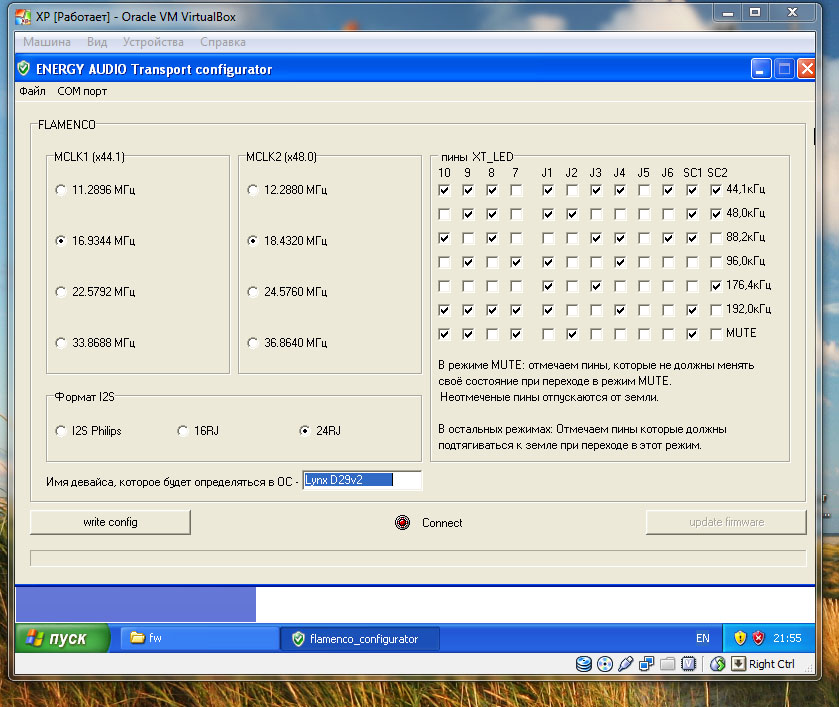

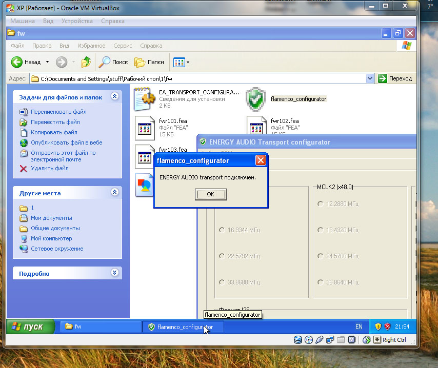

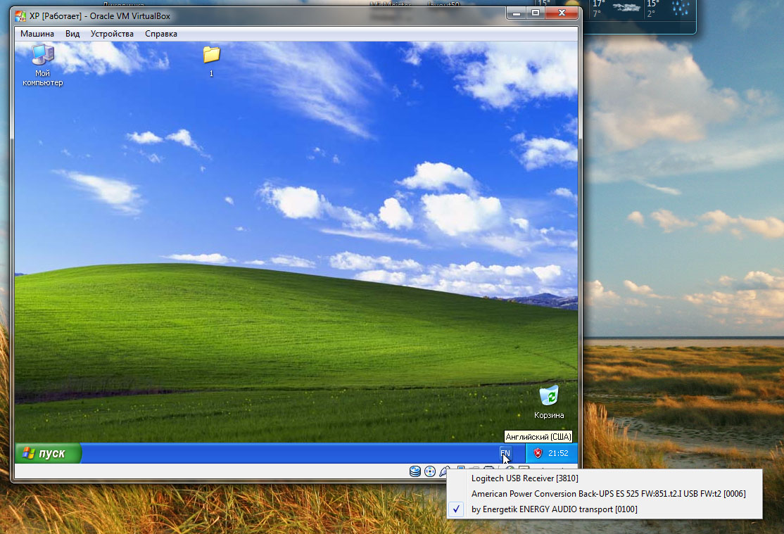

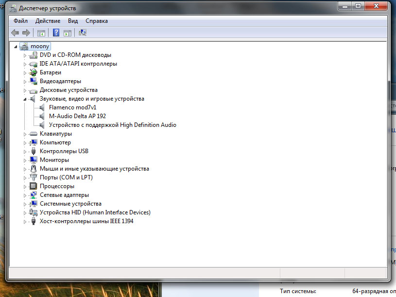

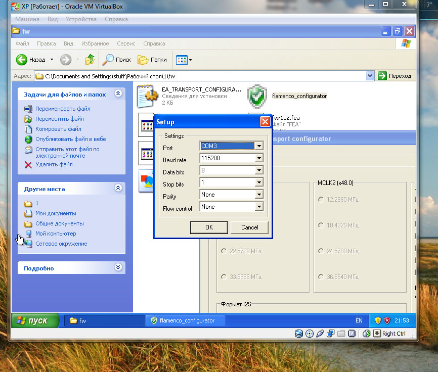

  6. #1205
    Новичок Аватар для _stuff_
    07.10.2009
    г. Симферополь
    75
    По умолчанию Re: USB transport Flamenco в вопросах и ответах
    _stuff_, сделайте скрин конфигурационной программы - тот который зашиваете во фламенко.
    Пожалуйста:
    выбор usb-устройств, доступных в virtualbox:
    Собственно конфиг:
    Сейчас этой программой залита прошивка 101, вот так фламенко выглядит
    в диспетчере устройств винды:
  7. #1206
    energy audio
    Аватар для energetik
    09.11.2009
    Россия, Тула
    1,576
    _stuff_, а управляющие пины к ЦАПу подключены или он соединён только по i2s и больше от фламенко к ЦАПу никаких проводов не идёт?
    Проверьте настройки асио4алл и фубара после перепрошивки в 102 или 103.
